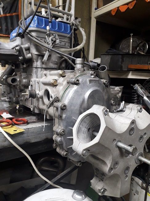

Обменяю редуктор ротакса С 3,47 на 2,58
Altukhov_Aleksey
Приобрели двигатель в отличном состоянии , а редукция не подходит, многовато, если есть кто хочет обменяться предлагайте.

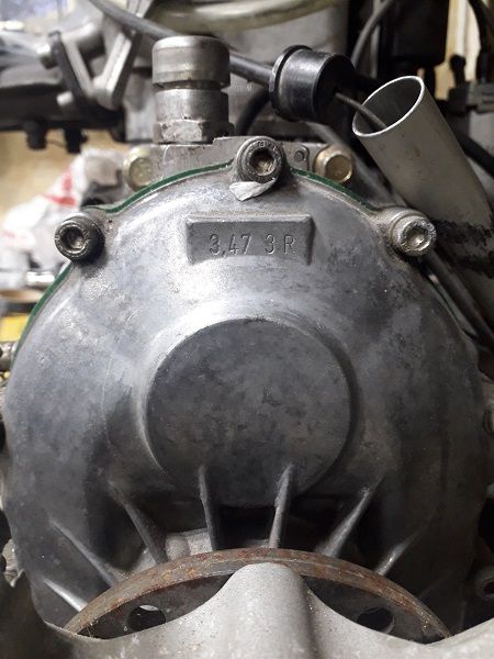

Если мне не изменяет память, С-2,58 не бывает. Существует ближайший- 2,62.
Altukhov_Aleksey
подкорректирую , редукция 2,62 пойдет, также рассмотрим вариант обмена на Е в том числе с доплатой
