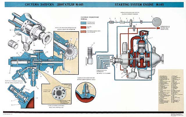

прошу простить за офф, но тоже про воздух на м-14
нет ли у кого такой схемы только крупной, чтоб читалось
и еще - почему через систему запуска во время рабочего хода отработавшие газы не прорываются в воздушную магистраль? ведь как раз в этот момент на распределителе (системы возд. запуска) канал открывается. Там где-то стоят самодействующие клапаны?
спасибо!

Схему завтра на работе гляну. А перед РСВ действительно обратный клапан должен быть, по идее. Опять же, завтра посмотрю. Хотя если они (газы) и преодолеют 25 атм. идущих на запуск ничего страшного, все равно до ближайшего обратного клапана.

и еще - почему через систему запуска во время рабочего хода отработавшие газы не прорываются в воздушную магистраль? ведь как раз в этот момент на распределителе (системы возд. запуска) канал открывается. Там где-то стоят самодействующие клапаны?спасибо!
В левом нижнем углу этой схемы показан обратный клапан, который находится на каждом цилиндре.
