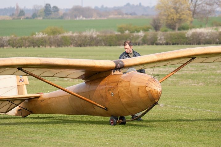

был разговор про УФ-защиту...
а как тогда быть на ретро-планерах? ведь там налицо лишь лак и ничего более...
Geo
Человек как свеча: либо горит, либо в ж.
Думаю на ретро не было синтетической обшивки.  Обшивали хб.
мир
Заблокирован
Коломна
Там  обшивку  меняли  довольно часто  в зависимости от  налета  и хранения.

Да ультрафиолету без разницы что светить.  Не безразницы тряпке , натуральные ткани более устойчивы,  синтетика расползется за пару сезонов. Защищенная ходит по десять лет.
