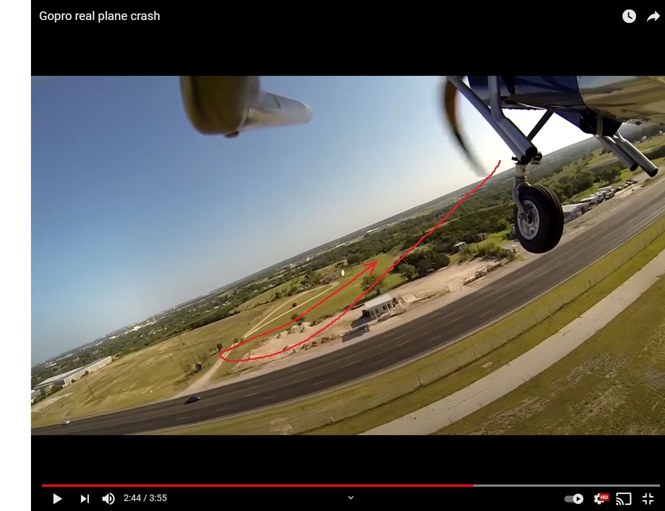

Пример своевременного разворота при потере мощности.
Поправьте меня, если не прав. Но тут я думаю очень ребятам повезло при их ошибках.
Да вы абсолютно правы видно запаса нет по высоте сразу на открытый участок от препятствий нужно было лететь ,а уже по кромке открытой местности можно было и с маневрировать да хоть виражи крутить.Поправьте меня, если не прав. Но тут я думаю очень ребятам повезло при их ошибках.
Вместо того чтобы на прямую лететь к аэродрому начали выкручивать виражи чтобы на четвёртый зайти и уже от него падать. Деревья и джип чудом перескочили, судя по вою датчика срыва потока им очень повезло что в момент перескока самолёт не штопорнул.
Для себя делаю вывод, что лучше сразу лететь в точке посадки, чтобы иметь запас по высоте и скорости.
Вой это сигнализация, которая предупреждает о приближающемся срыве. Это не срыв это предупреждение. Это важно понимать.судя по вою датчика срыва потока
Еще есть такая штука - скольжение . А еще , лично убеждался не однократно , многие пилоты не знают наивыгоднейшую скорость своего самолета - такая подготовка никуда не годится.да хоть виражи крутить.
