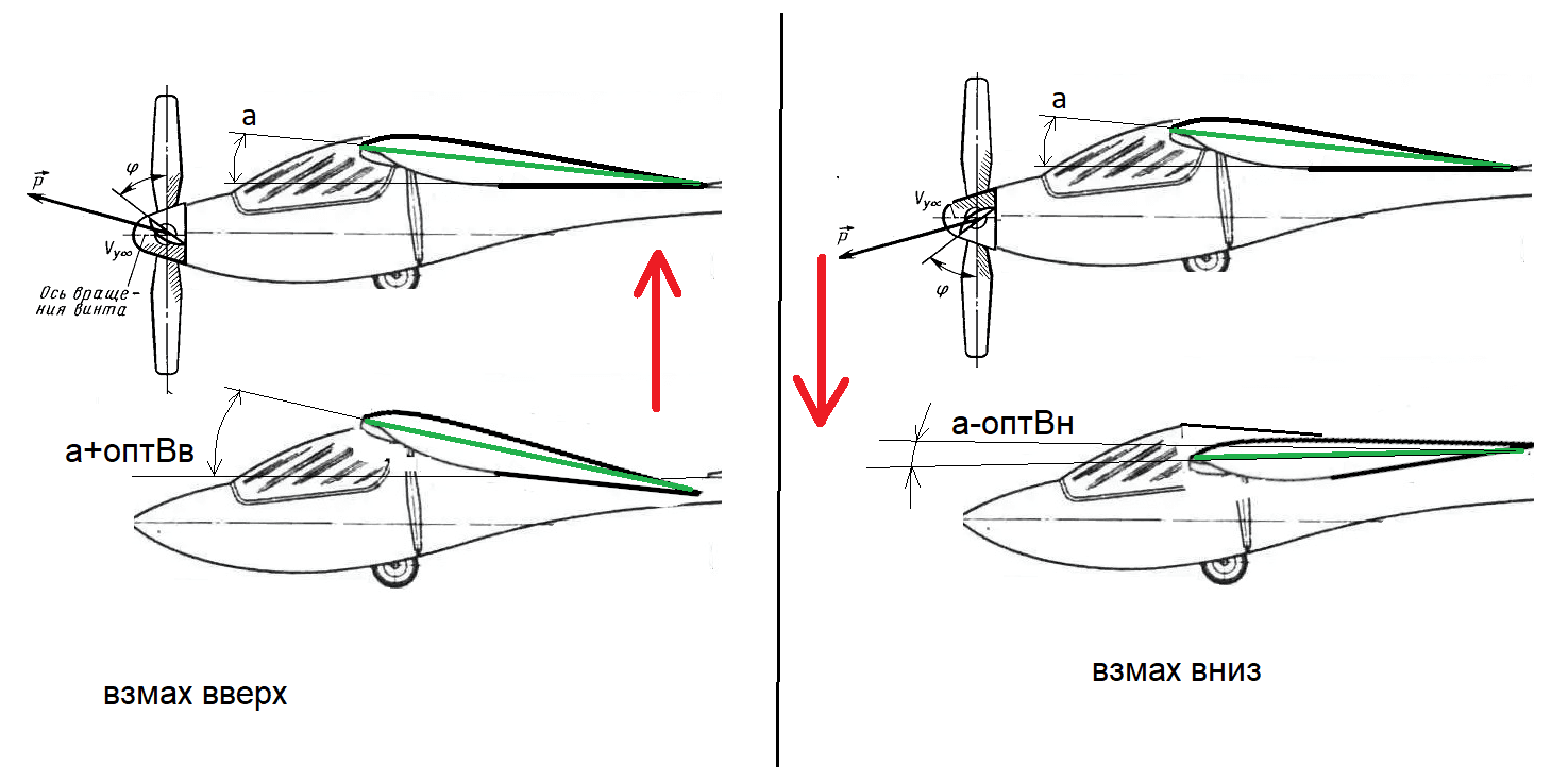

Снова вы правы. Будет разница больше, чем в 9 раз, т.е. мащущий ещё хуже. Мощность должна увеличиться, но
у нас в 10 раз увеличилась только сила сопротивления, была 25 г, стала 250, а основная мощность шла на то,
чтобы выполнить работу движителя , а именно 1992 г вниз, 368г назад, и 1428 вверх и 360 вперёд.
Уверен, что с учётом ваших уточнений от эффективности винтового движителя мы отошли ещё дальше.
Мы видим, что винтовой движитель значительно эффективнее, за счёт чего?
Начнём их сравнивать (масштаб не соблюдён, размеры условные,никаких достоверных замеров по этим изображениям сделать нельзя).
На "взмах вверх" изображены два ЛА, красной стрелкой указано движение основной части движителя, выполняющего работу,
относительно корпуса. Для успешного полёта крыло планера при данном профиле и требуемой скорости выставлено на оптимальный угол а от ГОРИЗОНТАЛИ.
У верхнего винт с углом отклонения от ВЕРТИКАЛИ. У винтового данный момент центральная лопасть идёт вверх.
У машущего нет винта, он двигается изменением угла атаки , и на данный момент этот угол отличается от "оптимального планерного угла" a на
оптимальную величину оптВв (т..е нам достоврено известно, что другие варианты ещё хуже).
На картинке "взмах вниз" изображены те-же аппараты, но для простоты восприятия у винтового винт
теперь крутится в другую сторону и лопасть по центру идёт вниз.
У машущего крыло снова отклонено от "оптимального планерного угла" а, но вниз, снова на оптимальный угол для такого движения,
на величина оптВн.
Что мы видим.
1. Углы винта ближе к вертикали, а углы крыла ближе к горизонтали. Т.е. чтобы приблизить крыло к
эффективности винта при движении вперёд нам бы несущую поверхность повернуть побольше от горизонтали.
Но так будет ещё хуже (замерено, проверено) - мы потеряем несущую способность крыла, при том,
что мы в оптимальном случае уже теряем на подъемной силе (1992г) в несколько раз больше, чем сопротивление воздуха (250г),
которое мы пытаемся "компенсировать".
2. Если мы начнём поворачивать углы винта к горизонтали, то мы ухудшим его тяговую способность - т.е. крыло = очень неэффективный винт.
Если нам так хочется получить эффективность винтового движителя, но иметь большую охватываемую мощность, то, СОХРАНЯЯ КРЫЛО НЕПОДВИЖНЫМ,
можно рассчитать винт у которого диаметр будет с размах крыльев, и под нашу скорость (10 м/с). Предполагаю, что площадь такого винта будет
значительно меньше, чем площадь крыла. Т.к. крылу нужно обеспечить силу 4000г, а нашему винту только 250г.

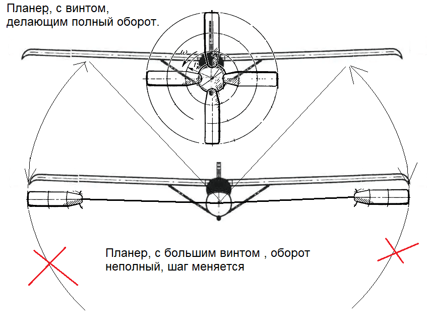

Если же мы не можем позволить, что такой огромный винт опускался вниз, а хотим чтобы он опускался и поднимался, то это возможно.
Для нужно чтобы в крайних точках, это "весло" меняло направление и (шаг) винта, тогда мы получим машущий элемент, приближающийся к винту,
но несомненно уже менее эффективному (как минимум торможение в крайних точках, которого нет у винта с полным оборотом). Но такой элемент всё равно в несколько раз будет эффективнее, чем размахивать всем крылом. Таким образом мы получим два "крыла" - одно несущее, а второе "пропеллерное".
Если же начать эти два элемента (почти вертикальный винт и почти горизонтальное крыло) объединять, то мы будем ухудшать их характеристики
и, как следствие, требуемая мощность двигателей будет дополнительно увеличиваться.

Простите, перечитал, и понял, что забыл сформулировать вопросы:
1. Будет ли это считаться махолётом?
2. Будет ли такой махолёт эффективнее, имеющихся реализованных махолётов? (и да, я понимаю, что ещё эффективнее винт, делающий полный оборот, а ещё лучше сделать винт маленьким :))
