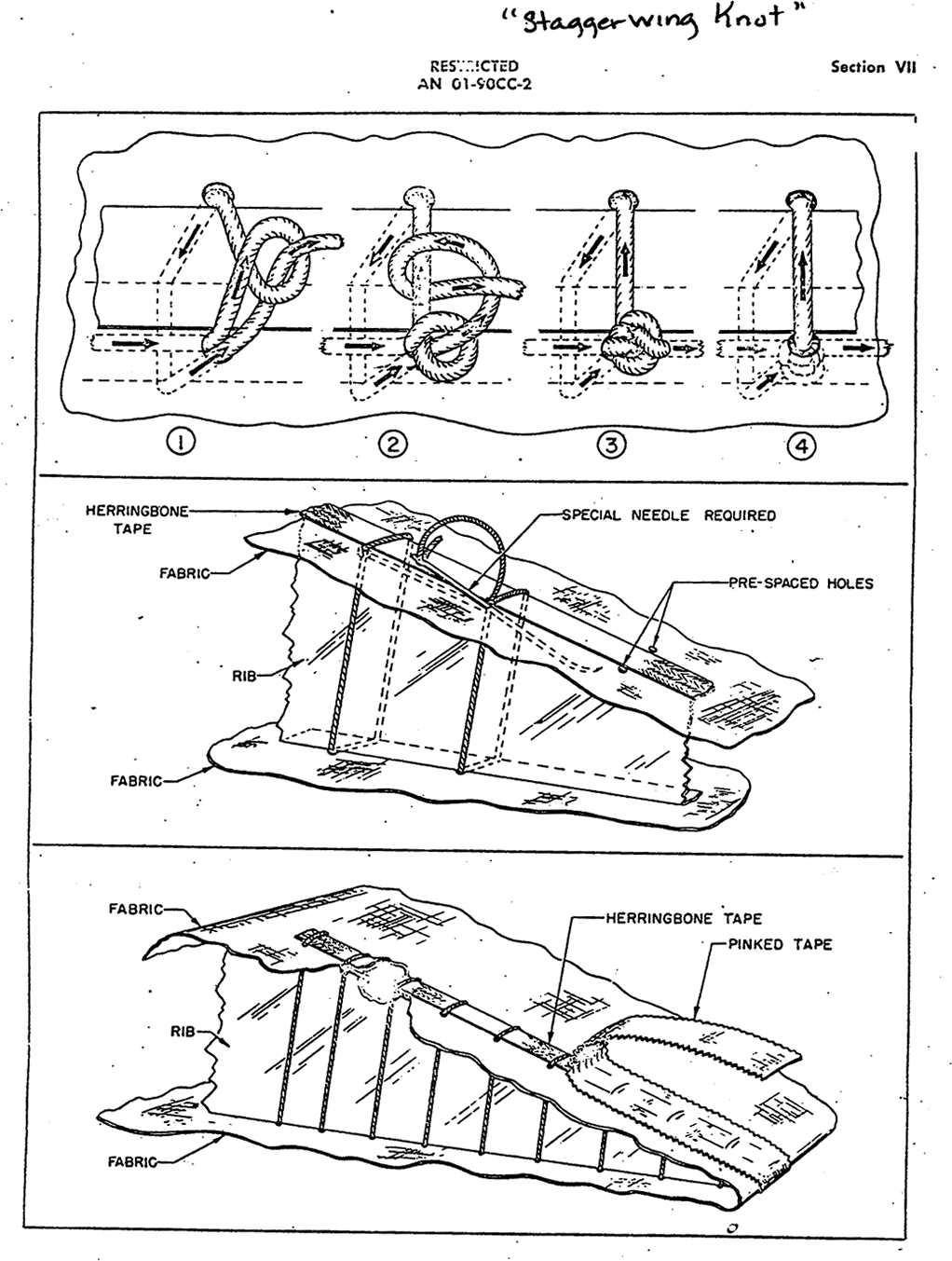

Итак, вопрос мой такого обширного плана к людям занимающимся покраской и перетяжкой самолётов. Для начала чем лучше перетягивать, каким методом прошивать (может есть какие правила, думаю творчество и вышивка крестиком тут мало пригодится, так что хотелось бы знать как прошивают на заводах). Чем красить ? А то постоянно сталкиваюсь с такой проблемой что мой любимый НЦ 551 (эмалит) растворяет все грунтовки и краски к чёрту, хотелось бы найти компромисс и в этом вопросе. Какие марки материи используют ? Что на что клеют, чем клеют ? Тут тоже в сомнениях, меня приучили клеить всё на эмалит и не спорю, некоторые вещщи он клеит замечательно, но некоторые... в конце концов это ЛАК а не клей... Ну есть ещё такие вопросы чем грунтовать, чем шпаклевать... Поделитесь мыслями и опытом, кто чем может ))

Я пользуюсь следующей технологией.Обтягиваю агрегат по методике указанной выше(с некоторыми упрощениями) На СЛА с нагрузкой на крыло до 30кг/мобшивку не пришиваю а приклееваю.(Перед обтяжкой грунтую деревянные нервюры сверху жидким эмалитом).
Эмаличу два раза (первый слой жидким эмалитом)
клею ленты, разные кусочки вокруг узлов итд. Эмаличу еще два раза.Зашкуриваю всё,особенно на стыках лент и всяких заплат, мелкой шкуркой. Еще слой жидким эмалитом.(итого 5 слоев) далее из пульвера лак АК113 с 1%алюминевой пудры. Далее любая краска для наружных работ пригодная в авиации. Если краска на нитрооснове(НЦ-132и др), то пудру добавляю в 5 слой эмалита и этот слой покрываю с пульвера. Может кто и делает по другому поделитесь.

Да,на АН-2 способ крепления ткани к нервюрам - просто супер - вставляешь полосочки через ткань в желобочки,прокатываешь роликом  и готово ,никакого шитья через нервюры...
