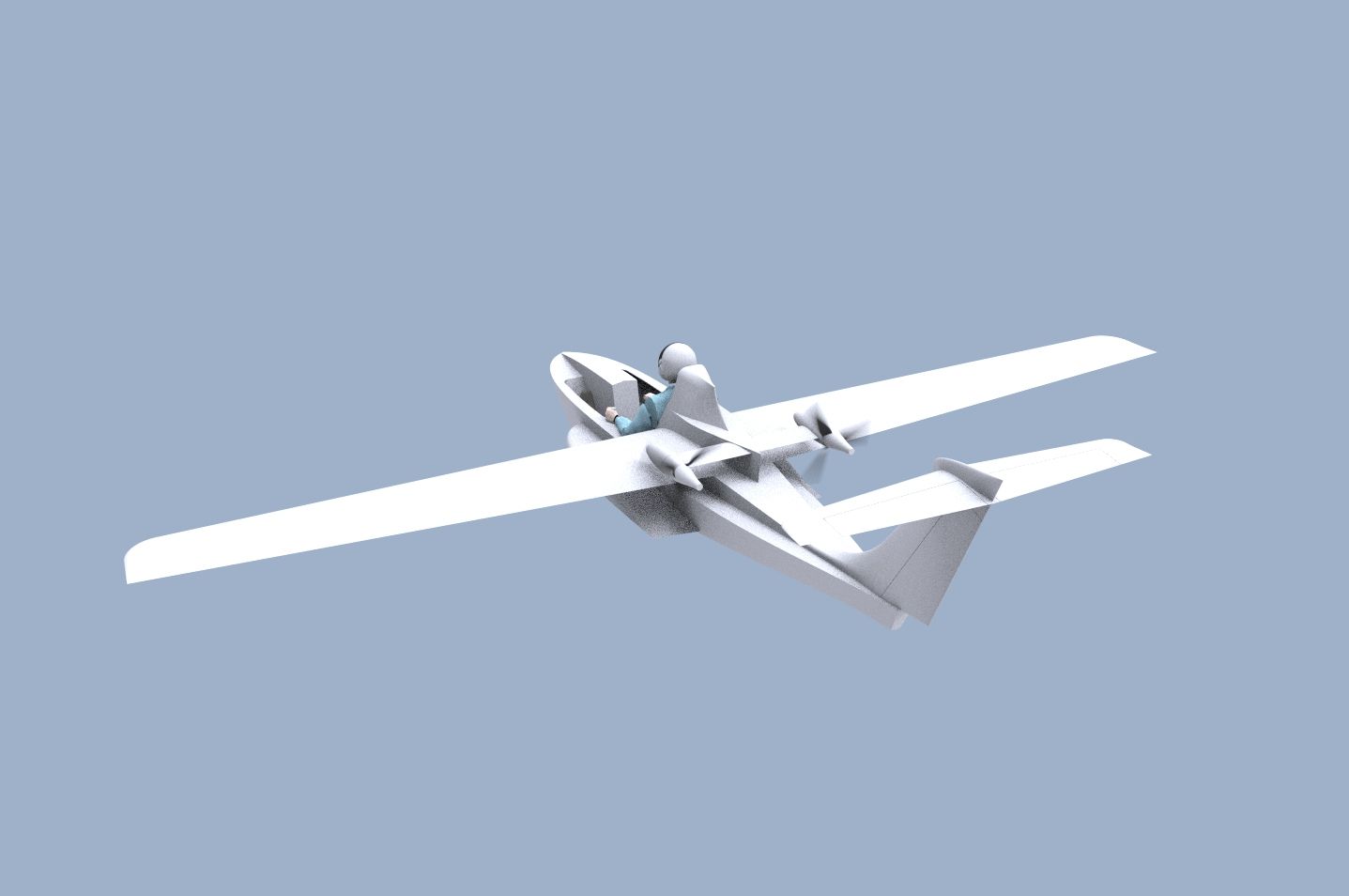

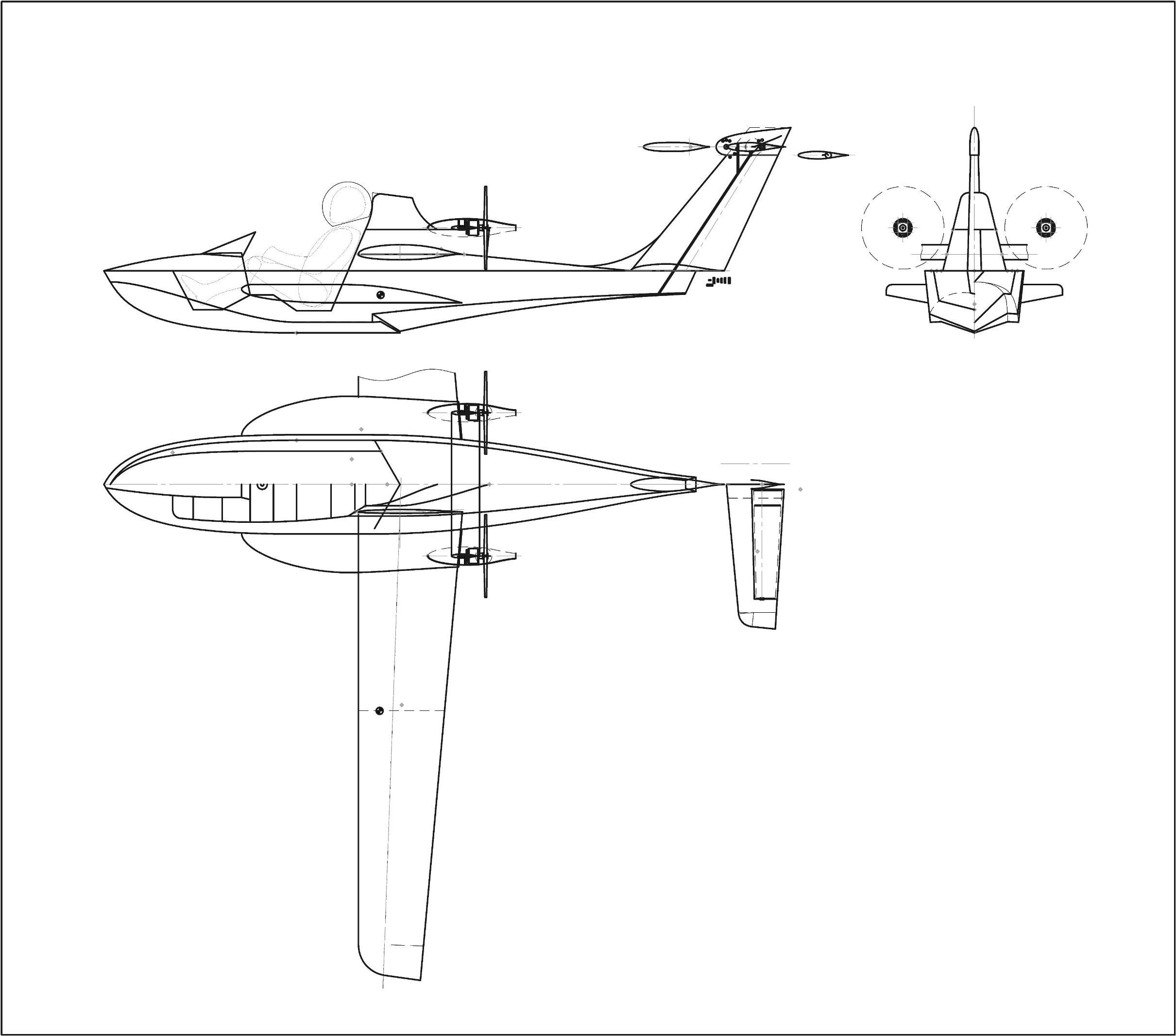

...вот еще проект одноместного гидросамолета (амфибии) в пределах 115 кг.
При наличии интереса, могу рассказать про аппарат поподробнее...
Уже несколько раз сказали, что интересно. Вы бы рассказали.
Alex_520
Сменил аватарку - ушёл в малую авиацию
Просто взгляните на Полонез J2 Ярослава Яновского
[media]https://www.youtube.com/watch?v=RFSXmw1IL-Y[/media]
Переделайте его днище на лодочное, на консолях установите поплавки как на СК-12 "Орион" и получите самое то, что Вам надо...
Shuvalov
Харьков
... Прошу прощения, неделя суматошная получилось, посему не удалось сразу продолжить...
Тем не менее...
Предыстория создания,а также Идея (или концепция) аппарата
В апреле-мае прошлого года один мой замечательный товарищ предложил проработать вопрос создания самолета
по своей идее аналогичного Нанофлаю (http://flynano.com  или   http://www.reaa.ru/cgi-bin/yabb/YaBB.pl?num=1340218125).
То есть, интерес представлял легкий открытый гидросамолёт с мощной, возможно электрической, силовой установкой для активного отдыха на воде и локальных перелётов.

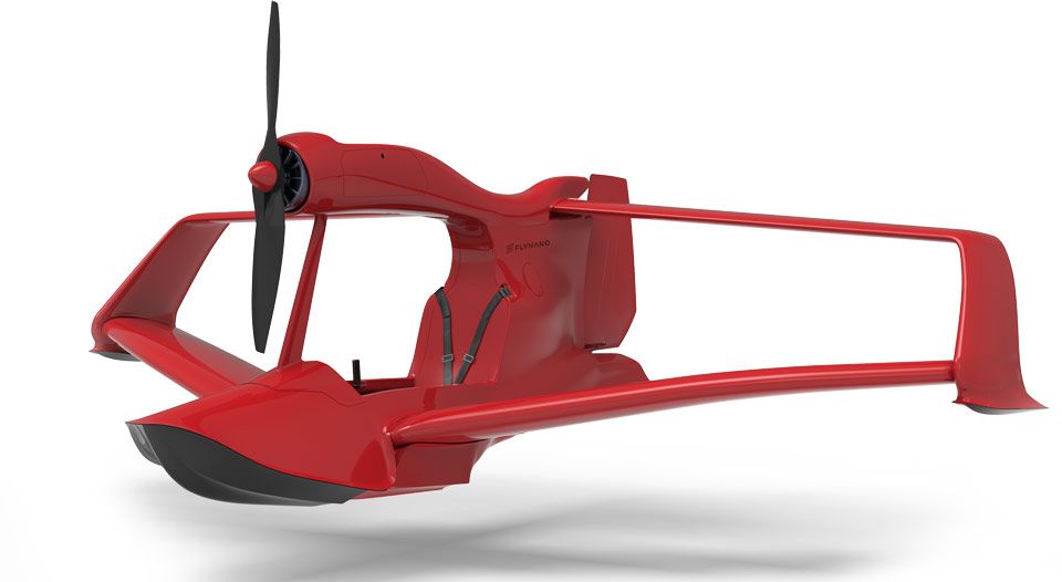

Анализ аналога от горячего финского парня - конструктора  Flynano - показал (см. фото), что нам такой аппарат не нужен:
- сложная и недостаточно изученная аэродинамика сочленённых несущих поверхностей;
- недостаточная путевая устойчивость;
- воздушный винт, вращающийся прямо перед лицом пилота;
- высокорасположенная силовая установка -  пикирующий момент от нее...
Попробовали проработать свои варианты.
В результате "нарисовалась" композитная лодочка-среднеплан с классической аэродинамической схемой с двумя электродвигателями (как вариант - с одним ДВС).
Рассчитали ЛТХ - в первом приближении всё срастается...
Начали делать машину: силовые установки, "болваны" под матрицы, успели даже сделать секции руля высоты...
...но у потенциального покупателя случился форсмажор с космическими убытками, а у меня, как водится внезапно, закончились средства для дальнейших работ - проект перешёл в теоретическую плоскость...

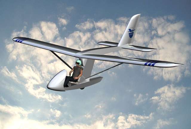

ЭХ "самолёт летает крылом" !
Shuvalov
Харьков
...эта истина ближе к планёру...
...самолету бы еще силовую  установку в придачу...
Ну ничего, закончим планёр, продолжим строительство гидросамолёта.
H2O4U
Кто видит - тот знает
Член команды
Нижний рисунок отличается от схематичного рисунка выше. Вы стали работать по какому?
Shuvalov
Харьков
... гидросамолёт (картинка ниже) сейчас на паузе (до появления конкретного Заказчика),
а планёр (картинка с предыдущего поста) сейчас в работе и к гидросамолету на схеме отношения не имеет...

Хоть ракушки с моей задницы и обсыпались давно ;), но я еще помню, что на водоеме обычно есть камыши, кусты, причалы, лодки, волны ..... И куда ему с таким низким положением крыла.
Shuvalov
Харьков
...у нанофлая положение переднего плана еще ниже, но замечание конструктивное и,
если дело до дела дойдет, следует будет подумать, как и насколько крыло приподнять...
