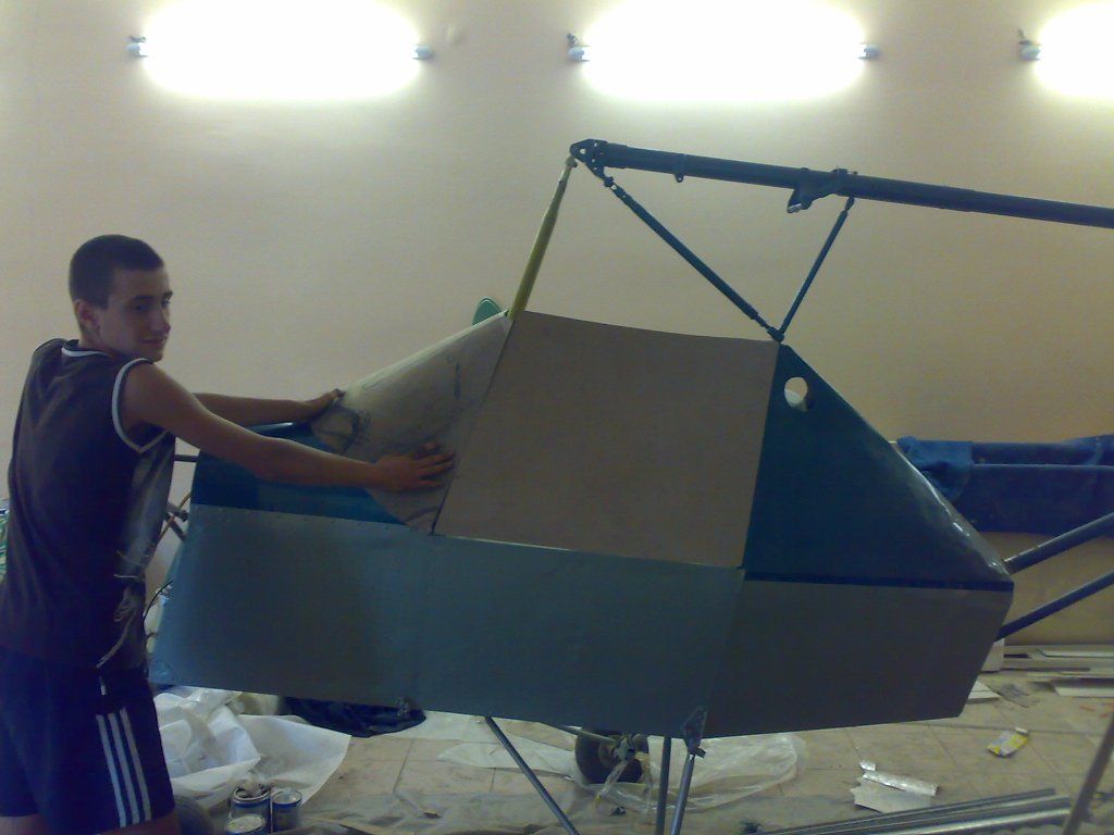

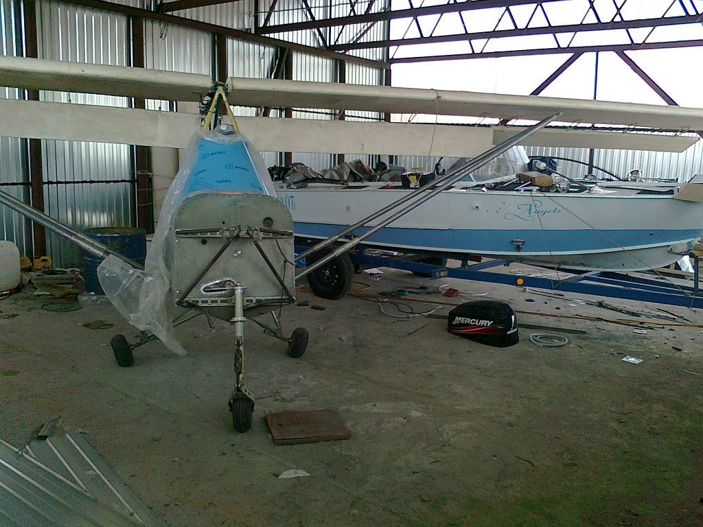

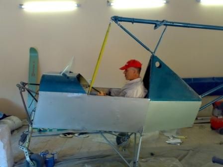

Вот он(otk1),как его раскрасил...

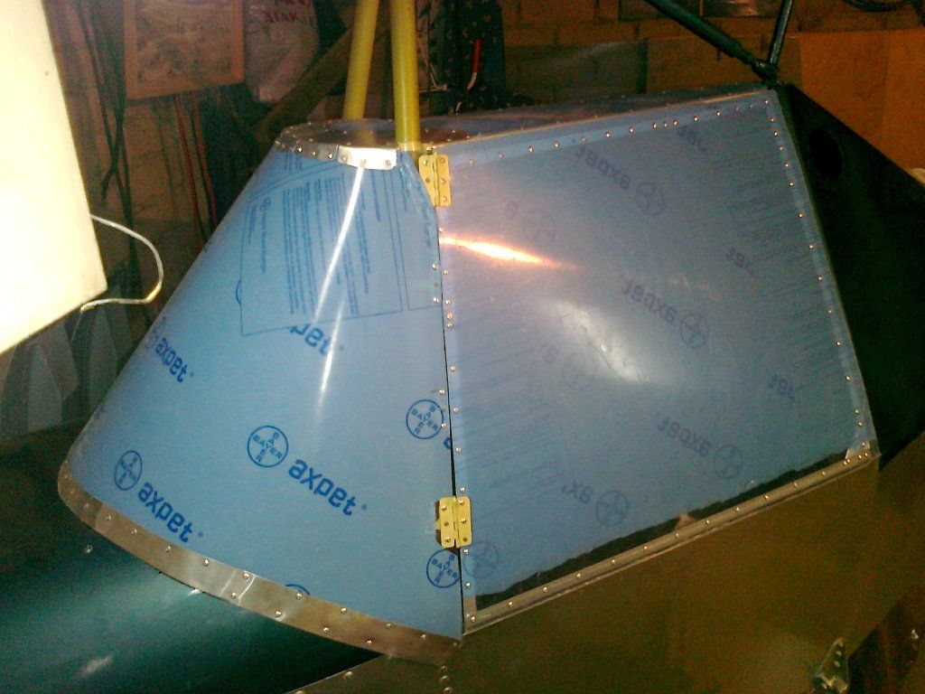

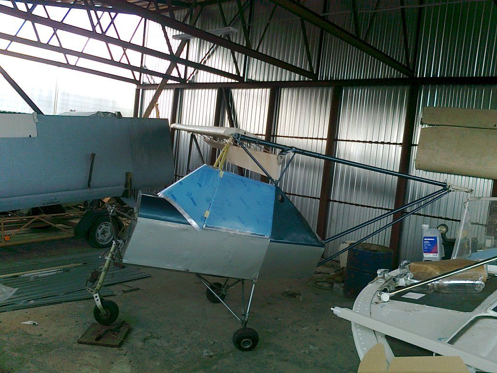

Решили делать фонарь кабины...для этого поместили в гондоле макет лётчика...
