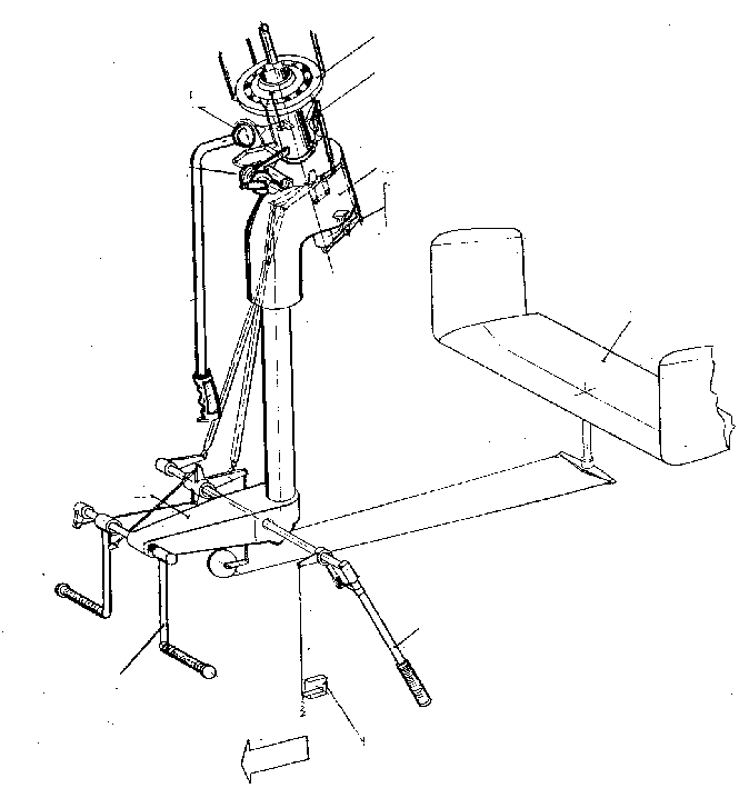

Кто знает как устроено путевое управление вертолета Ка-56 ?
Без многослововия - путём диффенцированного изменения ОШ вернего и нижнего винта.

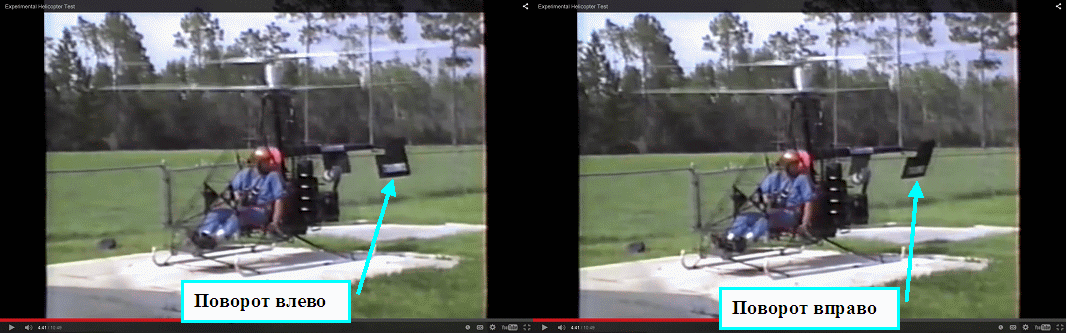

Можно и проще как у тех на вертолете отклонять аэродинамические плоскости.
Кстати, у Ка-56 то же две такие же аэродинамические плоскости.
Подтверждаю!  :)  См. картинку. Была ветка по музею фирмы Камов, там много фото колонки КА-56.
Схема указанная в ответе 103 годиться для игрушек на висении, по скорости рули надо в другой плоскости отклонять, не говоря уже об авторотации, да  и по тангажу перекрестные связи возникают.
