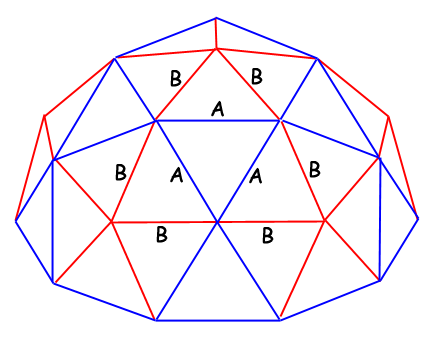

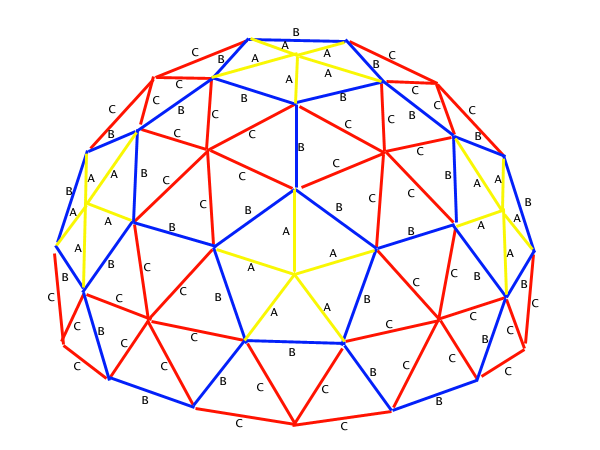

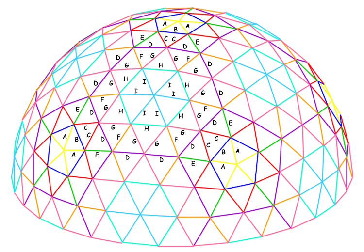

2 455 ссылку посмотрел - это геодезический купол. Немножко неудобно в раскрое будет в плане размещения силовых лент. Но за ссылку - спасибо.

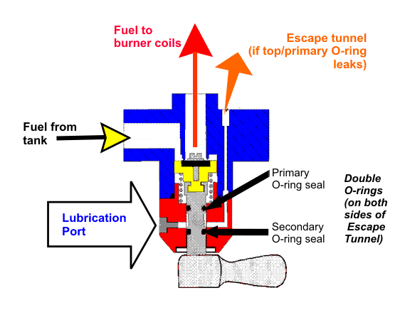

Хотелось бы узнать, с какого материала делается сопло?
Характеристики трубки для испарителя?
Какой лучше подойдёт клапан?
Так же хотелось бы, взглянуть, на схематическую компоновку  основных узлов горелки?

Я думаю - лучше подробные фото.
Если вас, уважаемый Байкал не затруднит...
Мне вот интересен узел основной горелки - обычно он закрыт и его никто не показывает.
У вас кстати испаритель один или двойная спираль - мне такие попадались...
