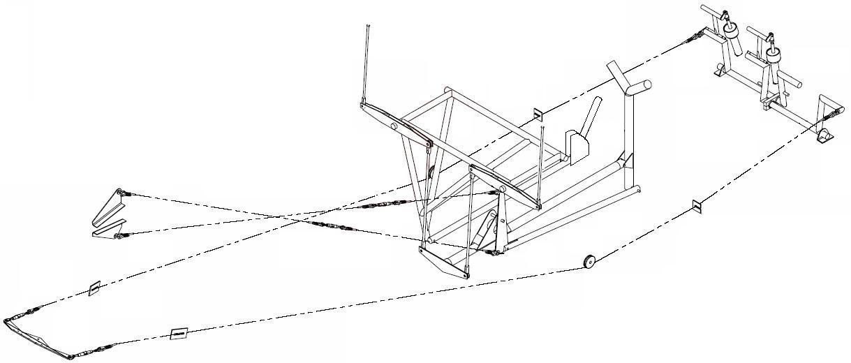

там троса перекрещиваются: от верхнего плеча руля трос идет к нижнему плечу качалки и наоборот. Так, по крайней мере, на СН-701 и СН-601 и получалось что троса должны тереть друг - дружку. У Криса Хайнца там на одну ветвь резиновая оттяжка ставится - та еще хрень, создает усилие по крену на ручке в одну сторону.
На Грифоне немного изменили управление и, я так думаю, трос там тянул не совсем в плоскости качалки, т.е. была составляющая перепендикулярно плоскости качалки. Хотя возможно я ошибаюсь.
Вот схемка от 701-го

У них в хвосте стоит промежуточная качалка и от нее тяга на кронштейн руля. Трос получается прямой. Но качалка стальная, судя по сварке и тонкая, а отбортовки нет.

goodwin13 прав - система управления Грифона отличается от СН.
