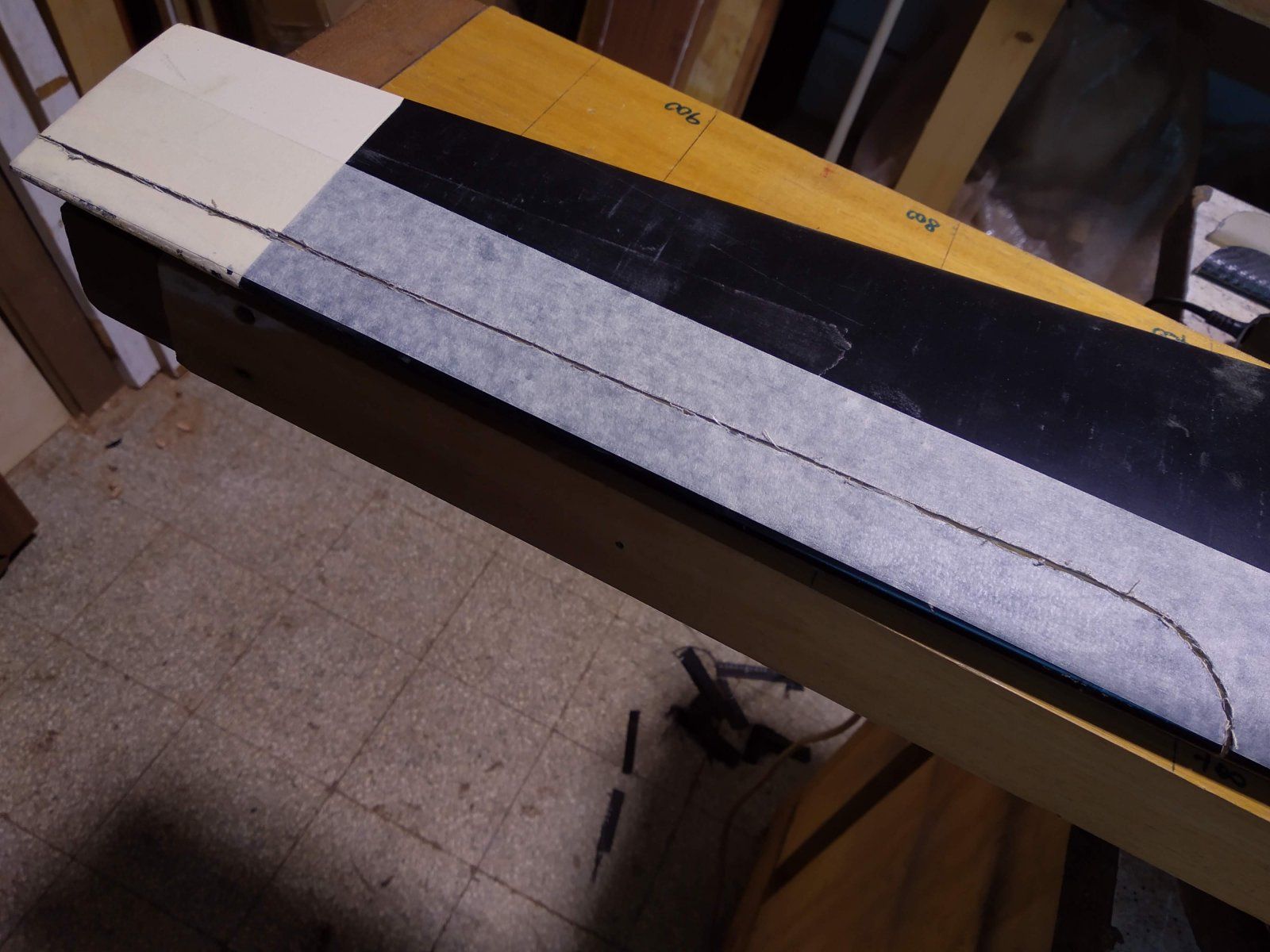

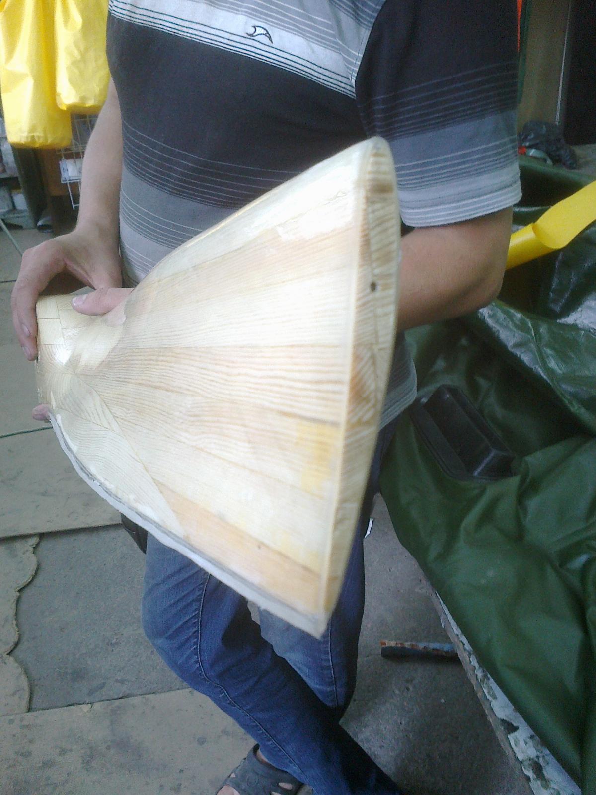

Спасает ли полиуретановая пленка от сечения травой? Если по траве проехать высокой.
Спасает, но не долго. Необходимо периодически менять.
Защитить винт можно ПЭТ пластиком. В 15 году,, я отработал такую технологию защиты. Особенность такой защиты в том, что "закрывается" не только передняя кромка, а вся лопасть винта. Повреждения случаются не только на носке, бывает камни оставляют глубокий след по всей ширине лопасти. Испытывалась такая защита на АХР. Более 60часов, ни одного повреждения и ,соответственно, ремонта винта.

"Некрасиво"-не аргумент в данном случае. Следует помнить, что сделать оковку с соблюдением заданной геометрии при кустарной технологии весьма проблематично, а значит-будет ухудшение аэродинамических характеристик!
Если винт для самолёта компоновки Сигмы-4, или для мотопланера с верхней ВМУ то оковка в общем и не нужна. Даже на мотодельте при нечастых полётах с подготовленной ВПП (подтверждено практикой).

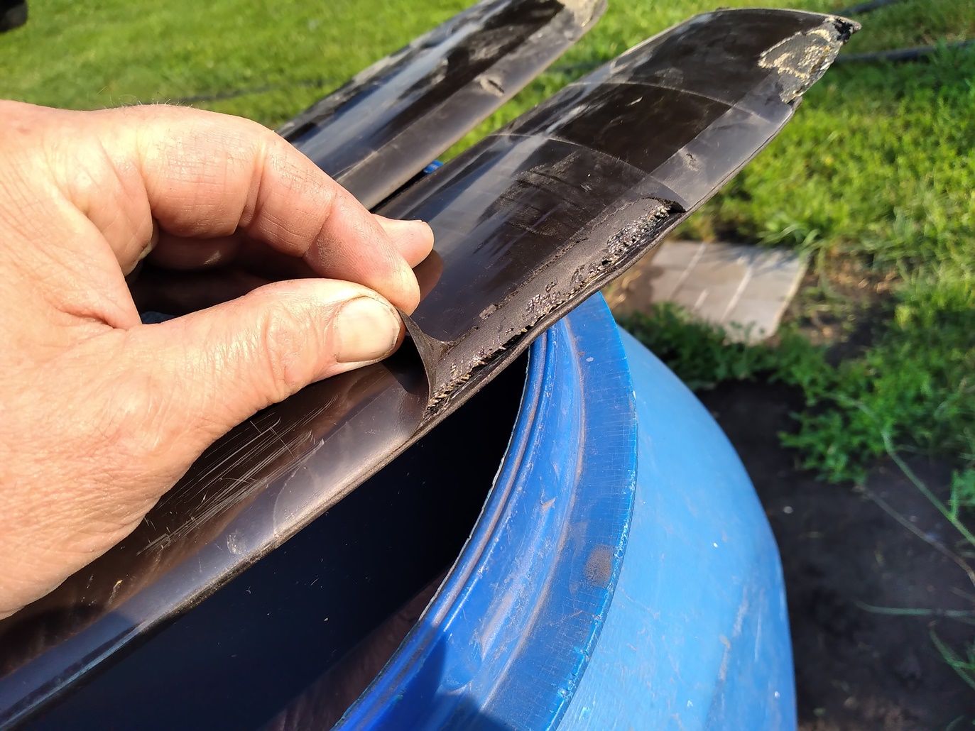

А можно про ЭТО поподробнее ? Можно в личку . Термоваакумной машиной придать форму я себе представляю задача решаема . А вот то что ПЭТ теоретически не клеится никакими клеями ? ( наверно ПОЭТОМУ ВЫ его полностью ПЭТОМ обтягивали ) Я конечно тоже не поверил( что ПЭТ не клеится ) и сумел ( отработал техноглогию ) склейки листового ПЭТ на элластичную армированную лодочную ПВХ .
Вторая проблемма : ПЭТ разрушается УФ ( солнечного света ) ? Есть его варианты с защитой от УФ но все ЭТО только затягивает по сроку разрушение .......особенно неэфективна ( в нашем применении) поверхностная защита .
Стоит анологичная задача : защита передней кромки лопастей ветрогенераторов ( которые я тоже делаю ) :)
Склоняюсь к прозрачному листовому ПВХ толщиной 2-3 мм . Чтобы не только от абразивного износа но и от бесстрашных или невнимательных пернатых защитить . Но и как вариант ПЭТ, тоже рассматриваю .

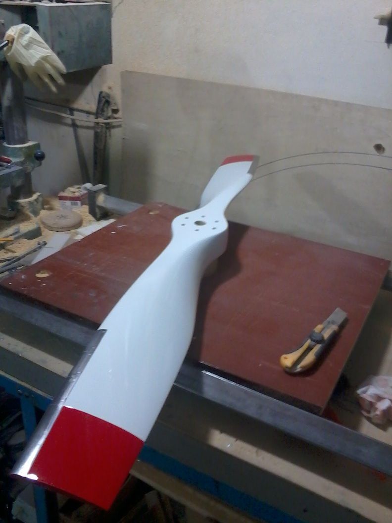

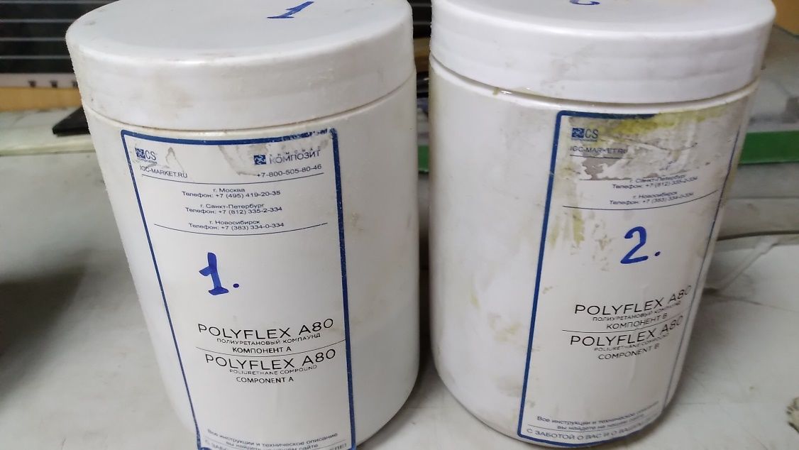

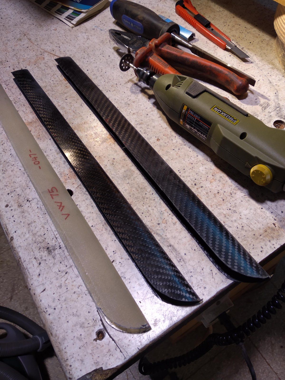

Винты я оковываю нержавейкой 0,45 мм .
А ПЭТ и ПУ рассматриваю для лопастей ветрогенераторам . Двухкомпонентный ПУ изыскиваю ОН самыйподходящий ,будет .

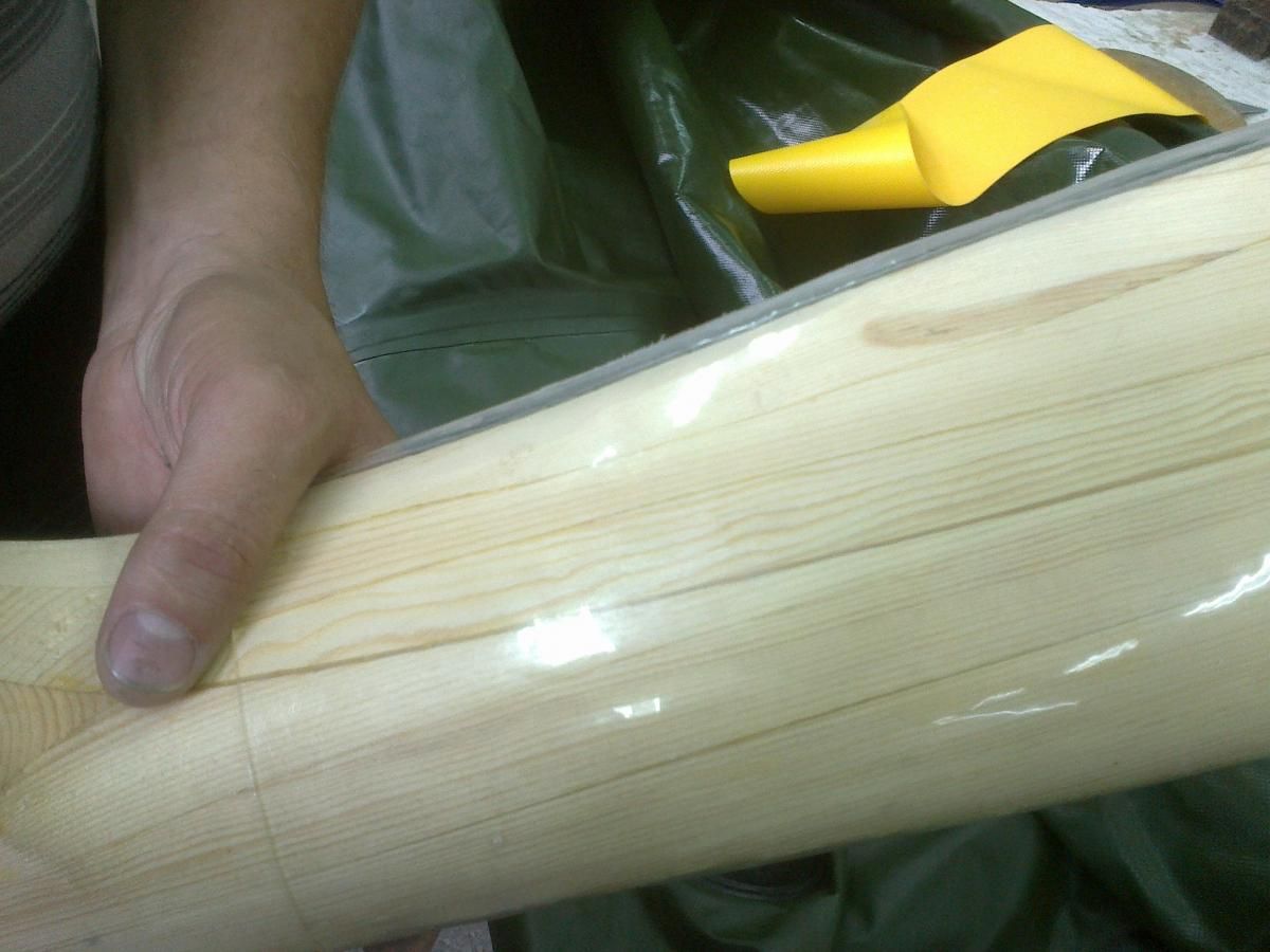

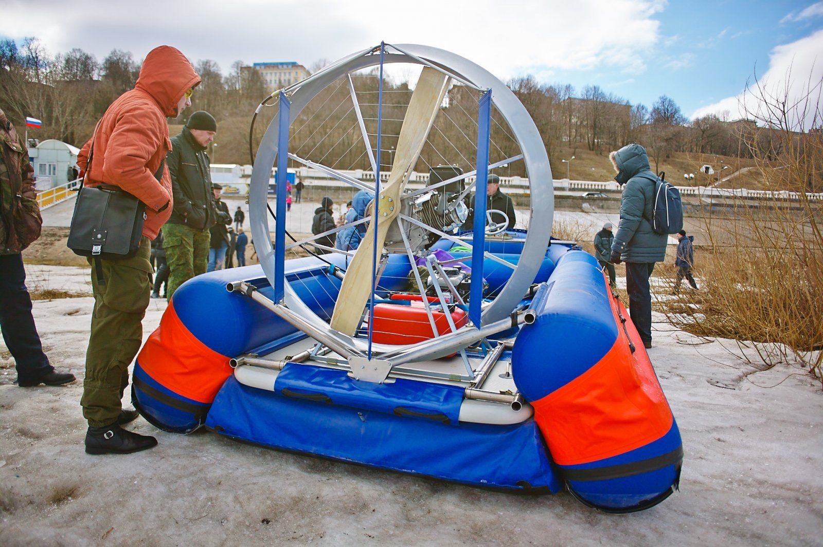

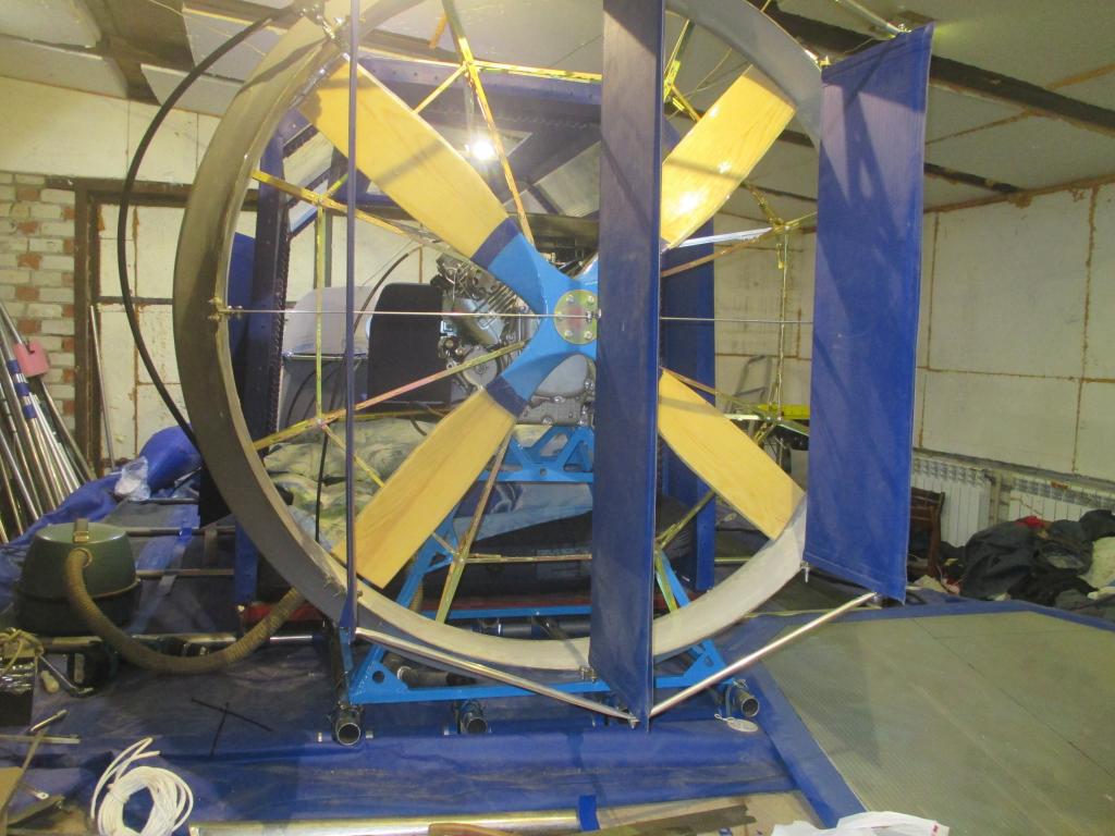

Коллега СВП строитель - мои винты без оклейки стеклопластиком и мет. оковки ( в моем варианте ) в альтернативу ( дешевле ) Опробовал оклеить ПУ 1 мм ( или 0,75) полностью , прямо по древесине . В жесточайших условиях СВП довольно неплохо показали себя . А ЭТО постоянные брызги , пыль , снег с крошкой льда , солома и предметы покрупнее ............

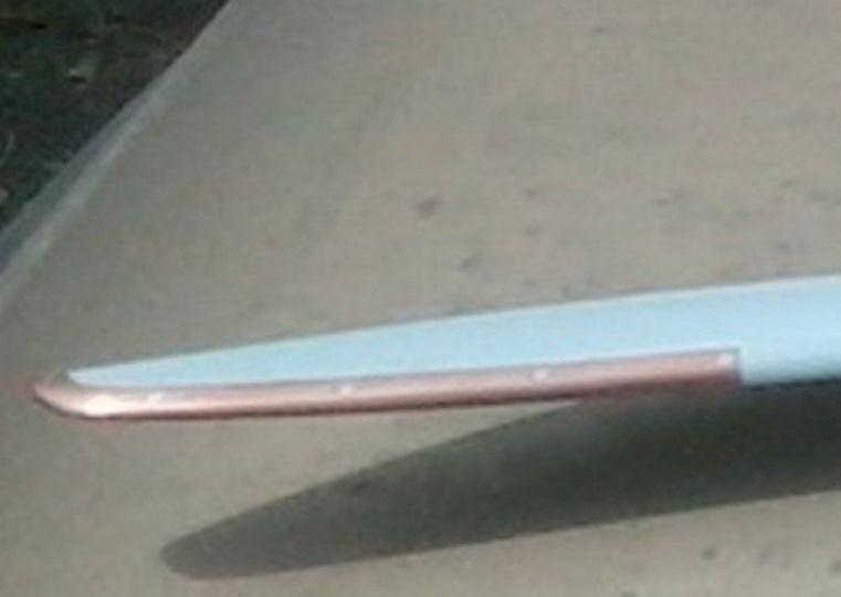

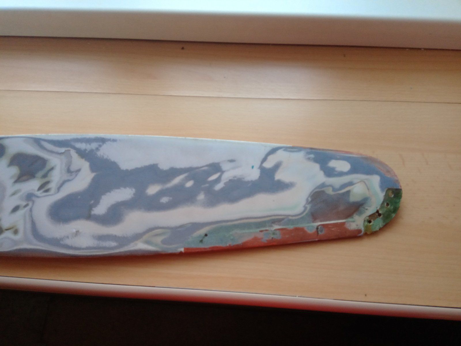

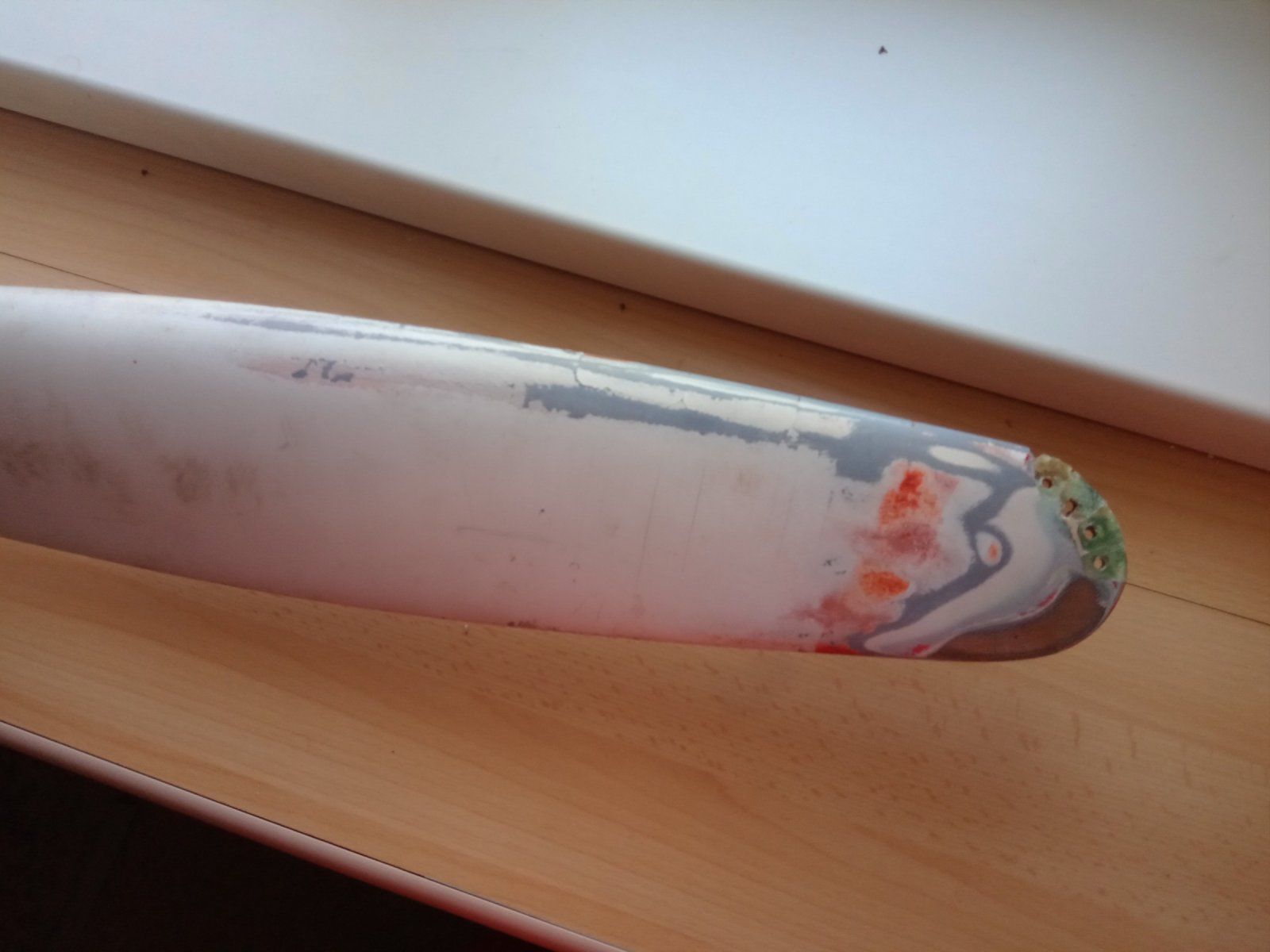

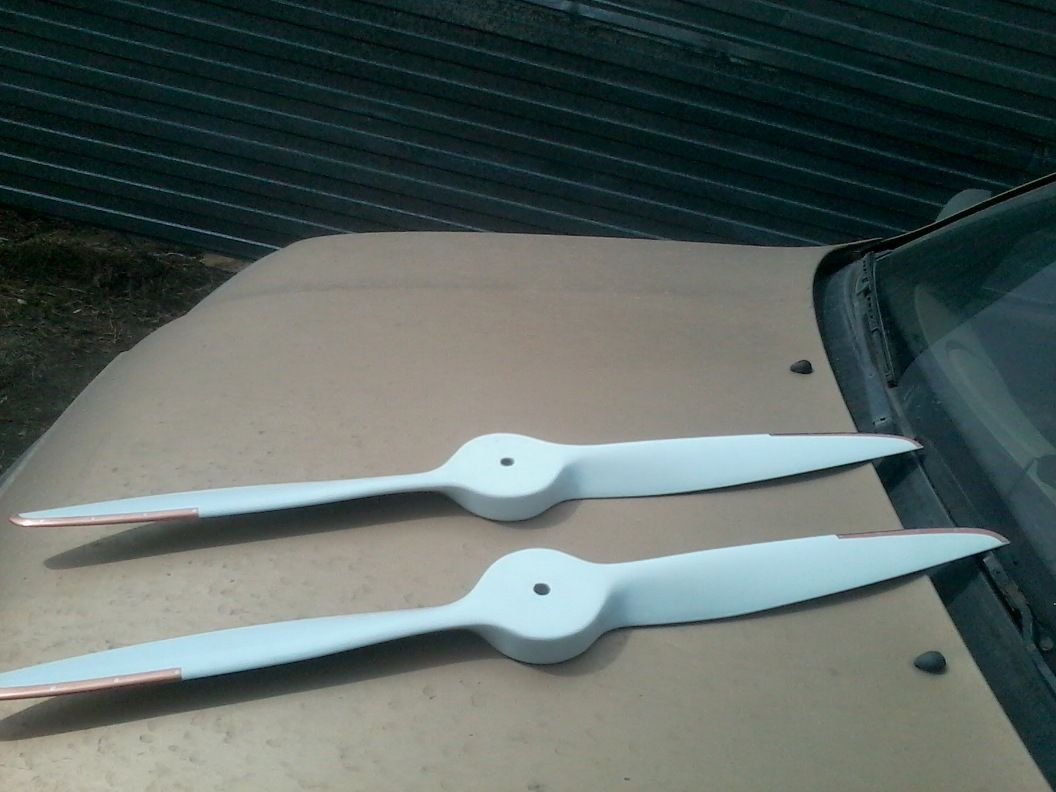

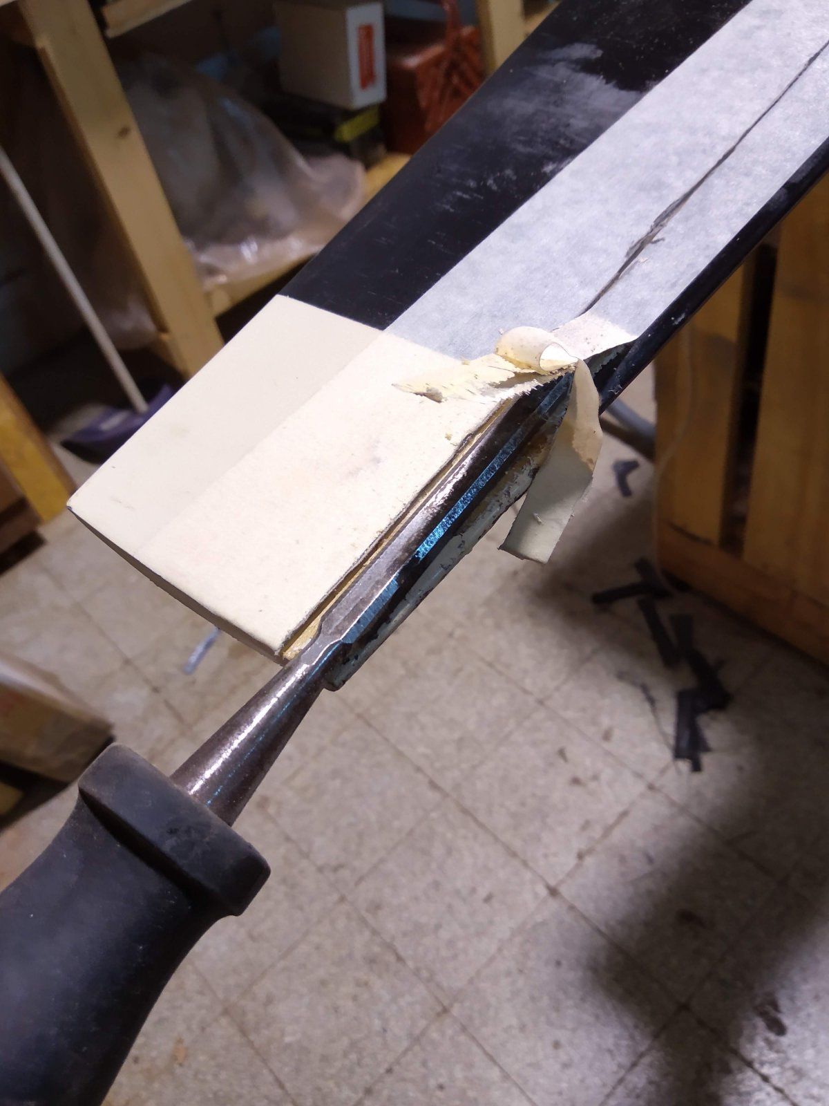

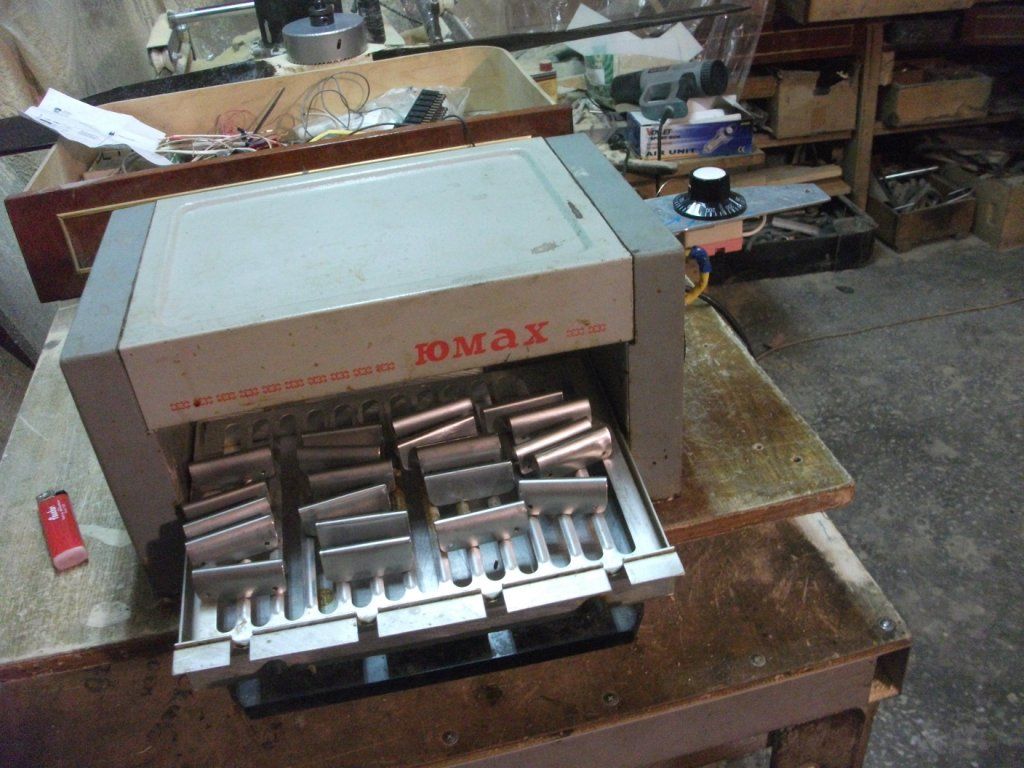

Друзья, помогите кто-нибудь винты починить. Надо оковку заменить. Деревянные пропеллеры диаметр 1,55м.
Танков
Я люблю строить
Барнаул

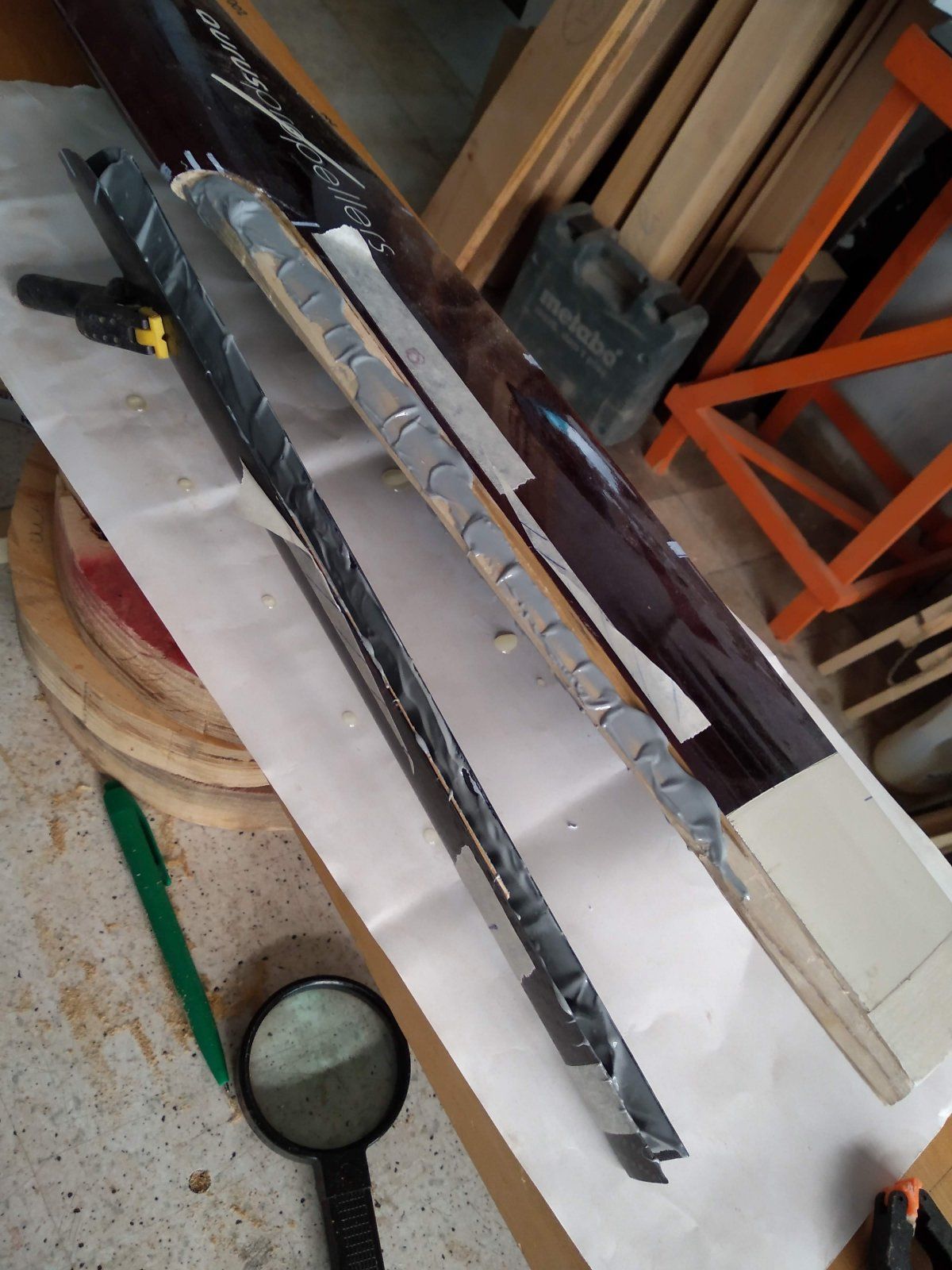

Судя по цвету у Вас оковка медная ?
Ищите подходящего диаметра медную трубку с тольшиной стенки 0,5-1.0 мм . Чтобы разрезав и развернув Вам ее хватило накрыть .
Отрезайте кусок , по длинне , по размеру ( с запасом )
Разрезайте трубку с одной стороны ( 1 рез ) и на подходящего радиуса оправке (изготовить 5 минут , листовой металл 2-4 мм ) выколачивайте предварительную заготовку .
Далее ЭТУ заготовку прямо на лопасти ( аккуратно небольшим молоточком с подпоркой массивной !!) доКОЛачиваете по форме ..........
зачишаете наждачкой место потерянной оковки на лопасти .
Эпоксидку обьязательно с пластификатором !! используйте .
Саму медную оковку ,изнутри промазываете БФ-2 или 4 , " пропекаете 1-1,5 часа при 100-120градусов ( ЭТО подложка ) Медь перед ЭТИМ обезжирить обьязательно ! .
Богато намазываете обе поверхности , сажаете на место , в старые места отверстий заклепок ставите новые заклепки ( Без фанатизьма стучатЬ ! ) не допуская проминания оковки , не допуская чрезмерного стягивания ........, чисто " до касания" расклепа в потае .( Потай сделать в отверстиях оковки зарание .
Из меди ,ЭТО делается много легче . Бронза -несколько труднее . Из нержавейки -намного труднее и вытянуть однин элемент по такому радиусу на 90градусов дуги .........( Мне не удавалось , ставлю 2-3 сегмента , или с подрезами ) .
Успехов ! ВСЕ что сделано руками человека , другой человек повторить может :)

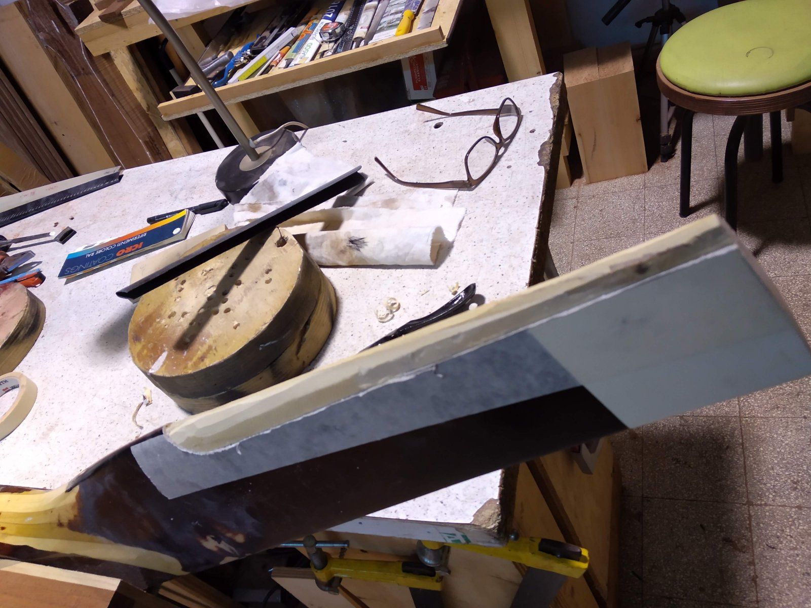

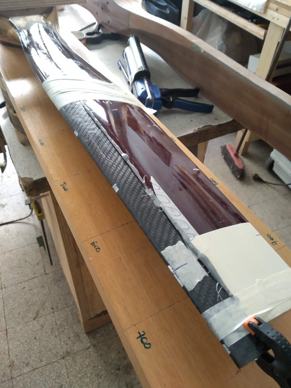

Зачем нужна сложная оковка если можно покрыть край углем и стеклом? И ремонтировать при царапинах гораздо проще и глубина покрытия любая, как вам нравится и можно еще сверху жидкой резиной, чтобы мелкие камешки не кололи . Сделать на винте углубление нужное и заполнить углем, стеклом, силиконом (для склейки аквариумов)

Угль ?? Это что ? Модное словечко .......Вы СДЕЛАЙТЕ , себе и потом расскажите . Заодно узнаете величину твердости металла и "угля " ..........абразивную износостойкость ............
"Мужики то и не знают !! " , что вместо металлической оковки , можно "силиконом для аквариумов " победить ЭТУ проблемму ..............Дебилы ВСЕ производители пропеллеров :oops: , выколачивают металлические , штампы-пуансоны ,дорогостоящие , от НЕЧА делать изготавливают .:)
На фото именно описанным выше способом изготовлена оковка .
Винтики для 22 л.с и скорости полета 200 к,ч . !!

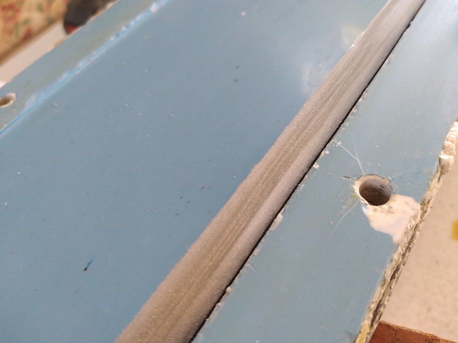

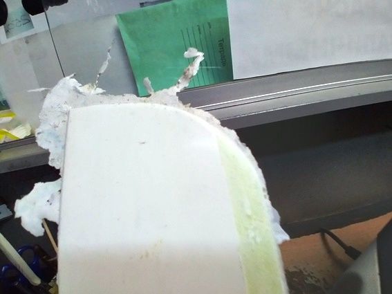

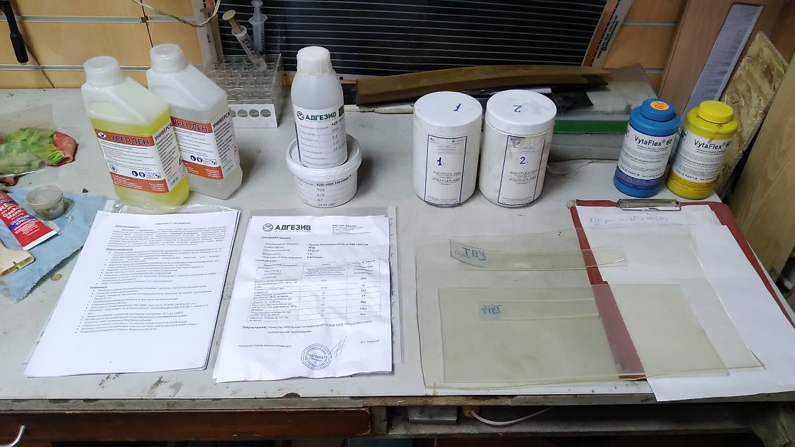

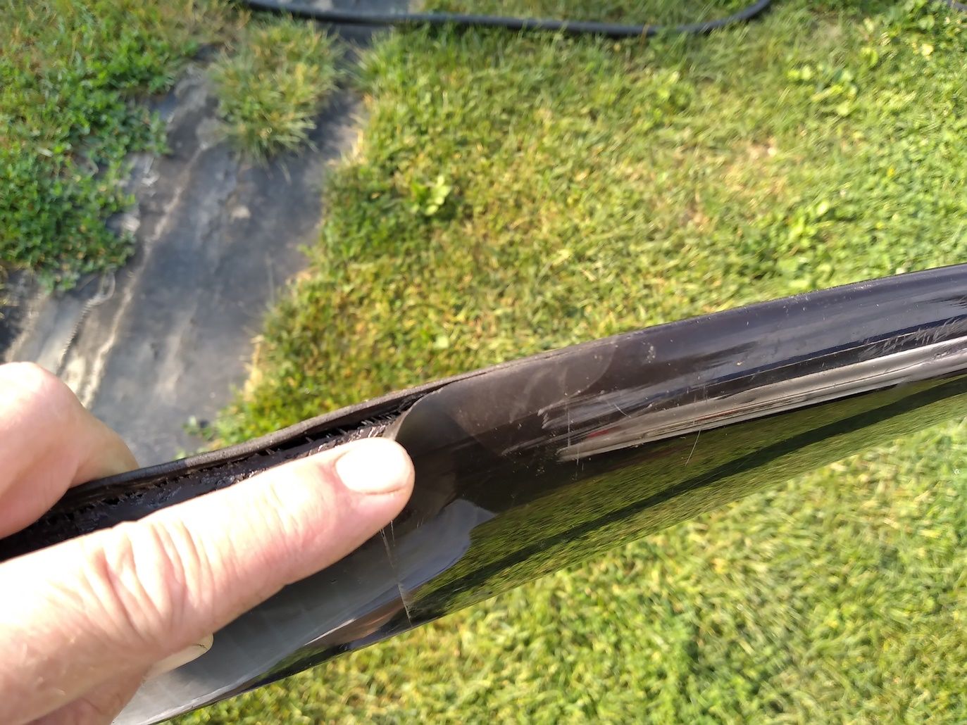

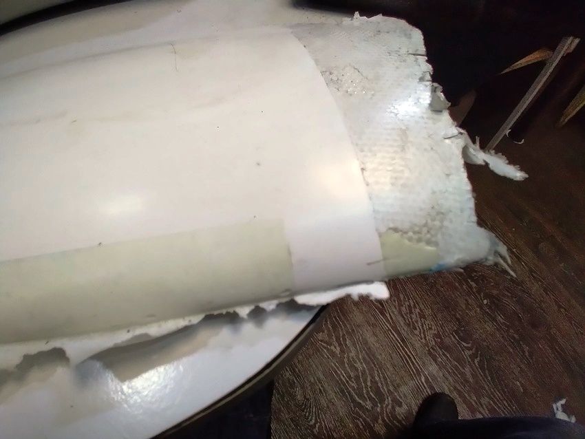

По аналогии коллеги "РостовВинт" осваиваю полиуретан ,для защиты передней кромки . Их технология и последовательность меня не устраивают тем что первичнополомеризованные половинки передней кромки из ПУ ,соединяются или порцией свежего ПУ или клеем , в том месте где самый интенсивный износ ............как итог есть случаи расслоения по этому соединению .

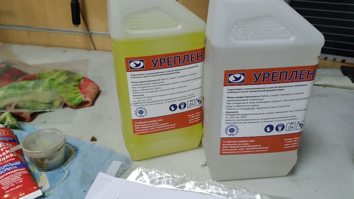

Пытаюсь сделать ее цельной , монолитной и из наимпрочнейшего износостойкого "Уреплена "

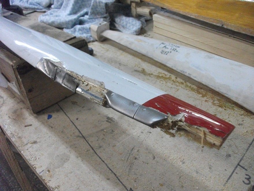

А не из строительного герметика для герметизации перекрытий и плит . На фото именно такое расслоение лопасти Галаса .
Уреплен в разы более износостойкий , хотя тот же двухкомпонентный полиуретан но специалной рецептуры ........
Так Ростоввинт как раз из уреплена и делает оковку. См. паспорт, п.1.3 https://reaa.ru/threads/prodam-2-lopasti-rostovvint-86p.94206/#post-1962791
