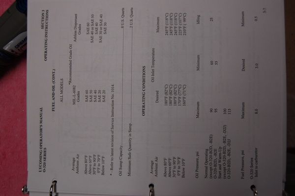

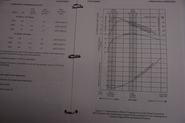

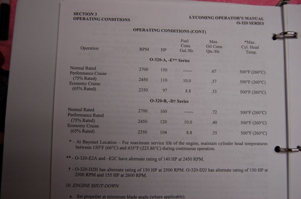

У меня новый 320й.     Вот несколько страниц.

Общая рекомендация для Лайкомингов держать СНТ 350F-435F на крейсере. То есть 400F самое то для нормальной работы. Меньше 150F нельзя. При этих температурах жизнь двигателя наиболее длинная.
500F это максимум, близко к красной линии, так сильно греть ни к чему.
