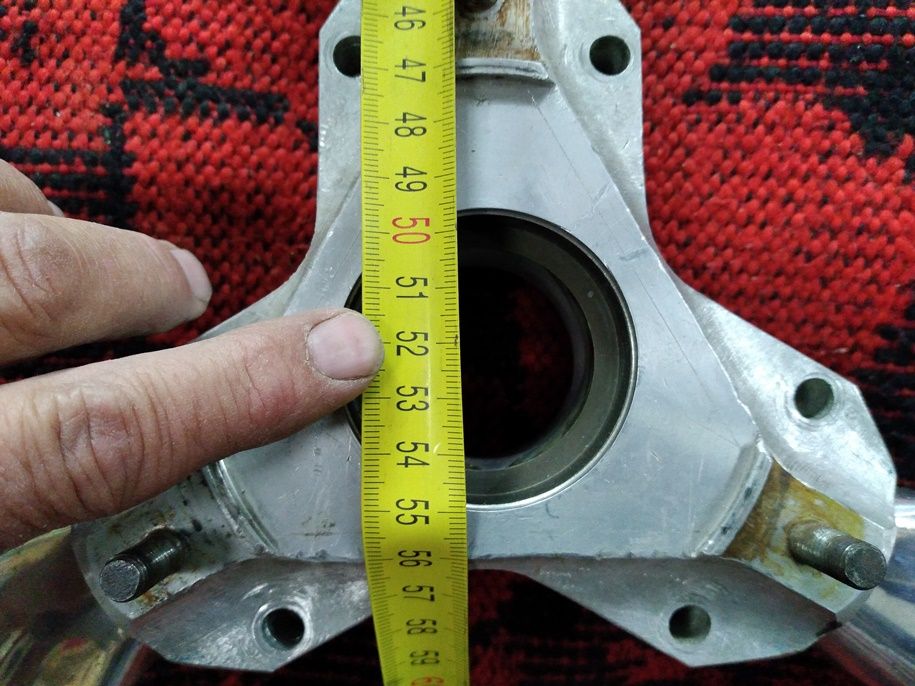

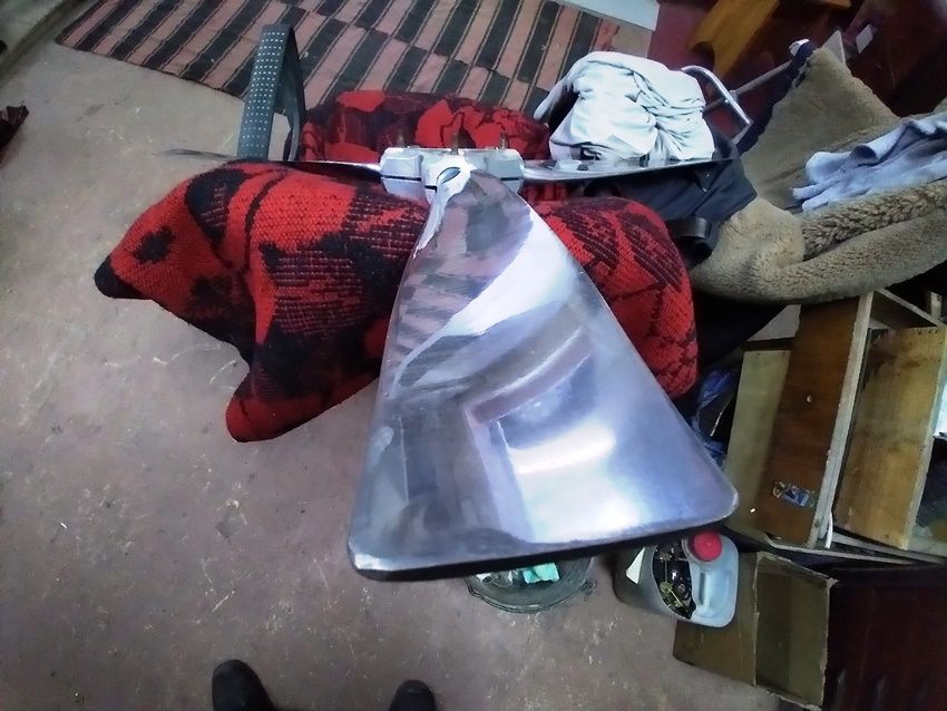

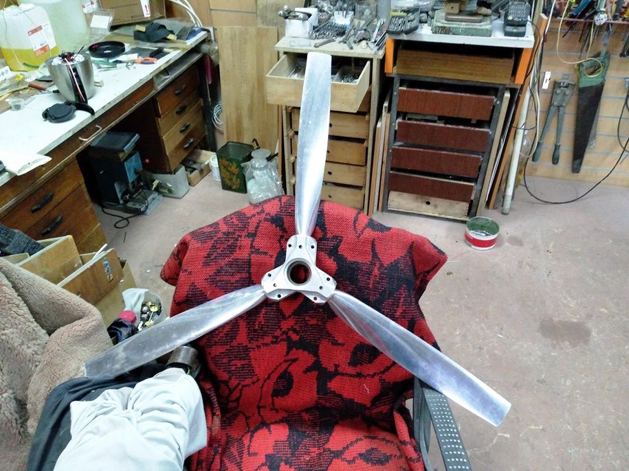

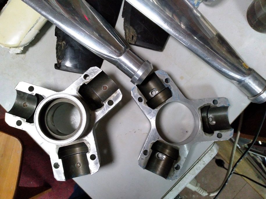

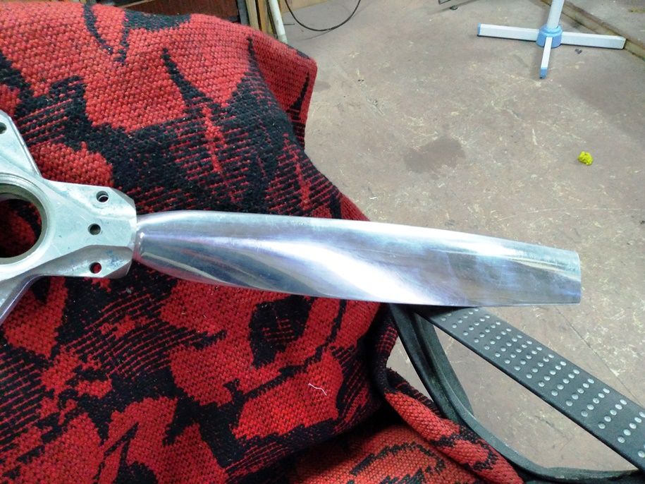

По случаю достался винт . Дюралиевый , лопасти фрезерованные ( отполированны) Не окисляются на воздухе!
Втулка оооочень серьезная . Диаметр метр с копейками .
Неточно известно : " делались на заводе СССР для самолетов -мишеней "
Углы ( крутку) не промерял. Но форма лопасти "наиКлассическая " .
Обороты я конечно высчитал по диаметру . По углам на 0,75 примерно высчитал расчетную мощность .........может кто ЗНАЕТ такой винт ???

Мне тоже интересно :) .Завтра взвешу . Но ЧУДЕС , не ожидаю . Он весит конечно как дюралиевый ..........не стеклопластиковый и не моноблочный деревянный . 😊

Знакомый нашел лет десять похожий на цветмете.Поставил на дельталет на сузуку 10.В итоге через часов 50 одна лопасть улетела.
были в СССР карусели с тремя моторами по 5квт,на них стояли,крутили.Может из той области.Те были с нее
Танков
Я люблю строить
Барнаул
У нас на каруселях стояли деревянные ( переклей ) Чтобы ТАКИЕ БРУТАЛЬНЫЕ , фрезерованные дюралиевые.......... на карусели :rolleyes: Как то сомнительно :unsure:.
А разрушилось что ? лопасть или ступица ???
DeadDenne
Продажа комплектующих - 2015chernov@mail.ru
Стояли алюминиевые и разрушилась лопасть у комля.Аналогично на 582 ротаксе стоял пяти лопастный алюминиевый.одна лопасть ушла со свистом на празднике,к счастью посудина была в этот момент под мостом.В бетон попала.У меня одна и сейчас в гараже лежит

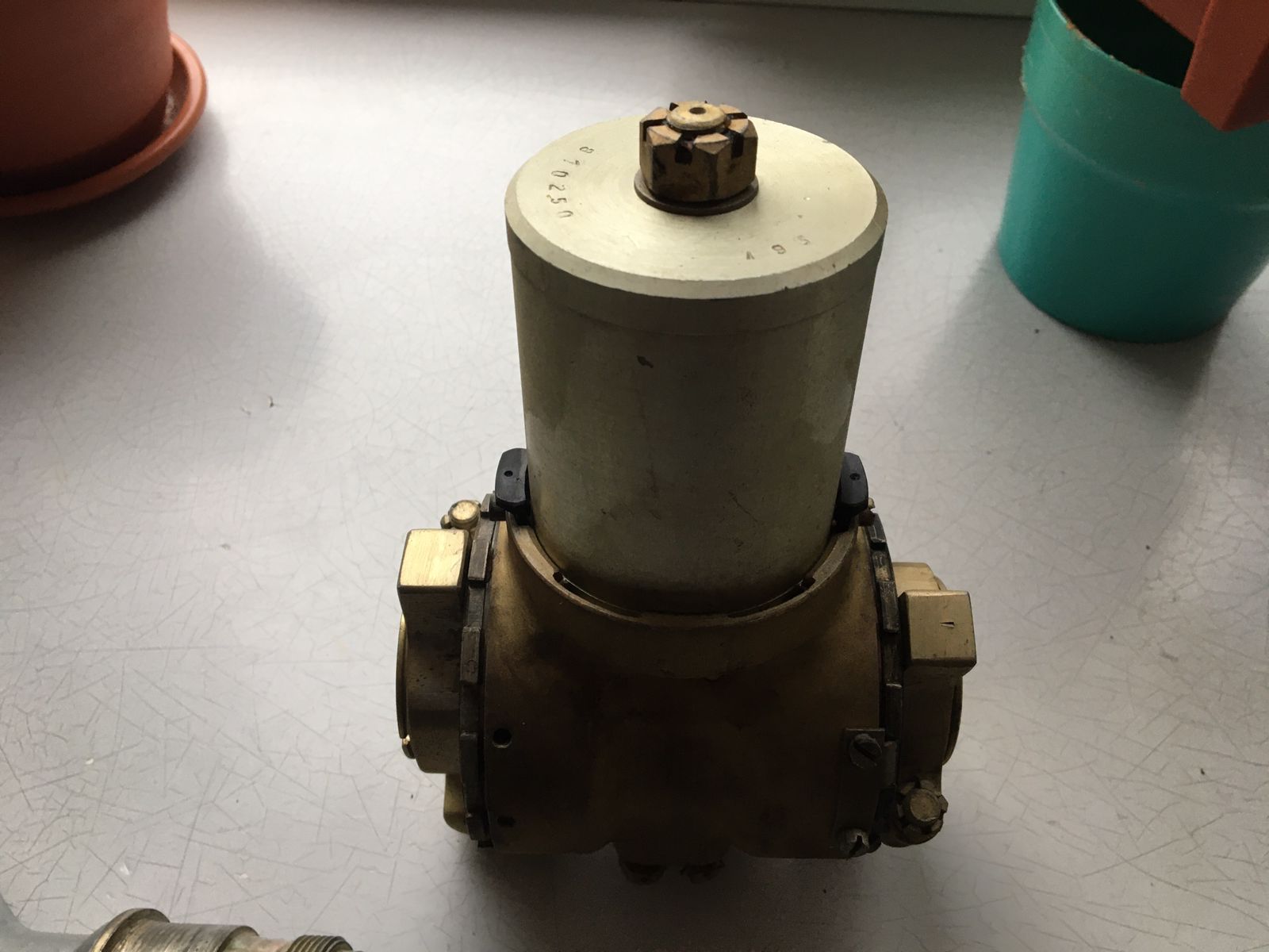

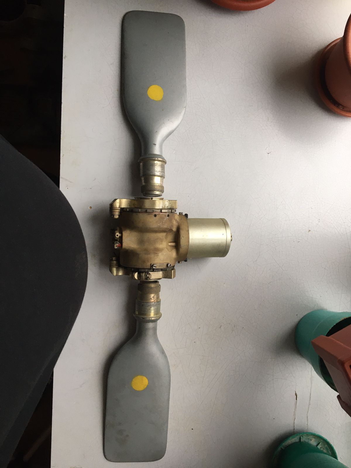

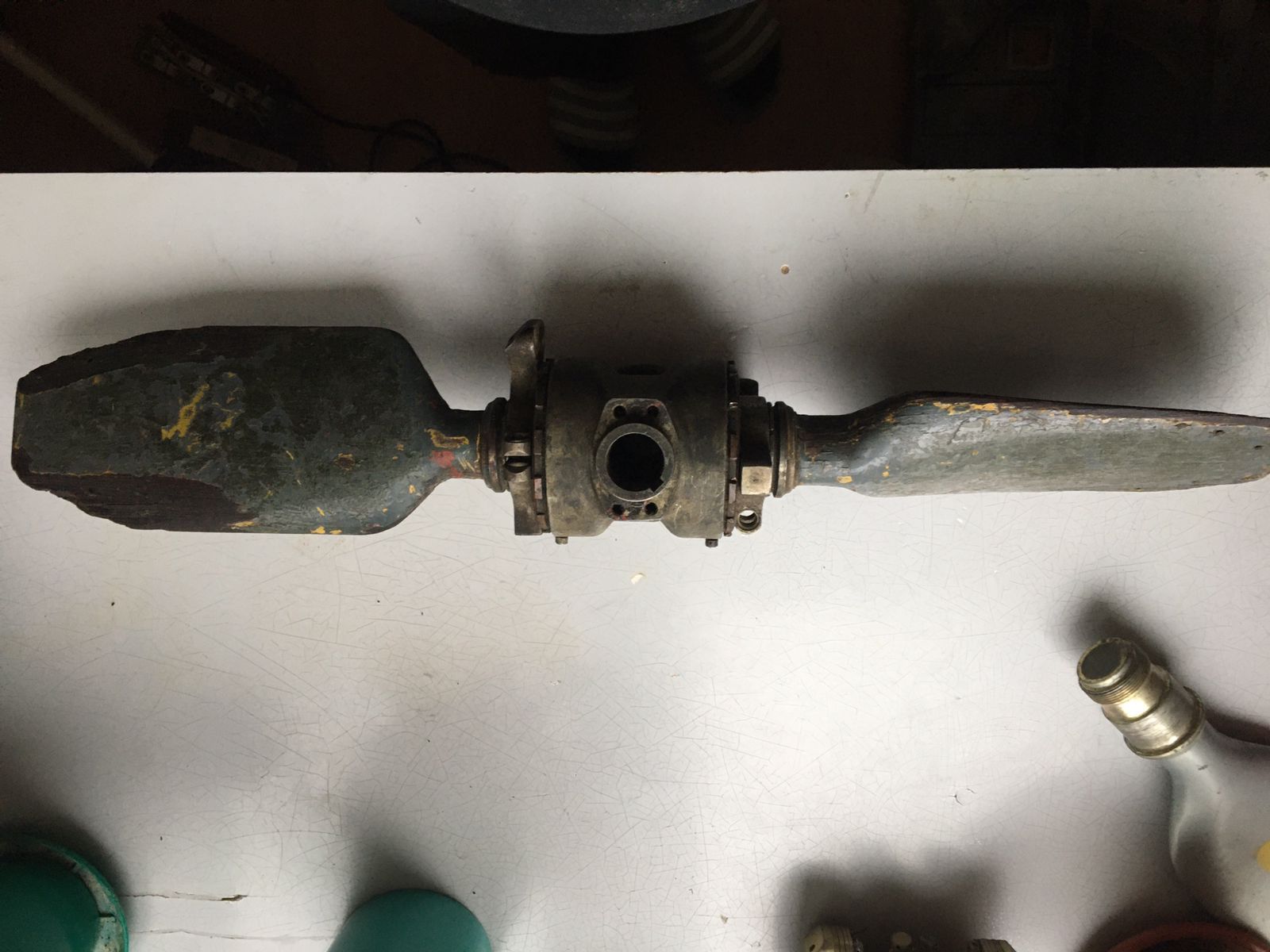

ЕЩЕ " головоломка " . :unsure:
Что за винт , где когда в каком изделии использовался , для чего ??????????Любая информация ?
Leonid
Специалист
Это винт не для полетов, а для тестирования двигателей после ремонта. Лишь бы цилиндры охлаждал и имитировал момент настоящего.

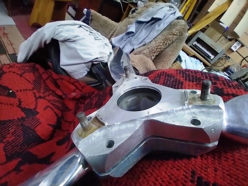

Посмотреть вложение 484690По случаю достался винт . Дюралиевый , лопасти фрезерованные ( отполированны) Не окисляются на воздухе!
Судя по втулке- самоделка.
А вот лопасти возможно от какого то варианта чехословатского М332. Или просто допилены в комле , от того же двигателя с Аэро 45.
мир
Заблокирован
Коломна
Просто уверен , что это самопал с обрезанными лопастями, вбейте гвоздик и на стенку.
Матвей61
Липецк
Возможно от резервного генератора, который от потока воздуха крутится

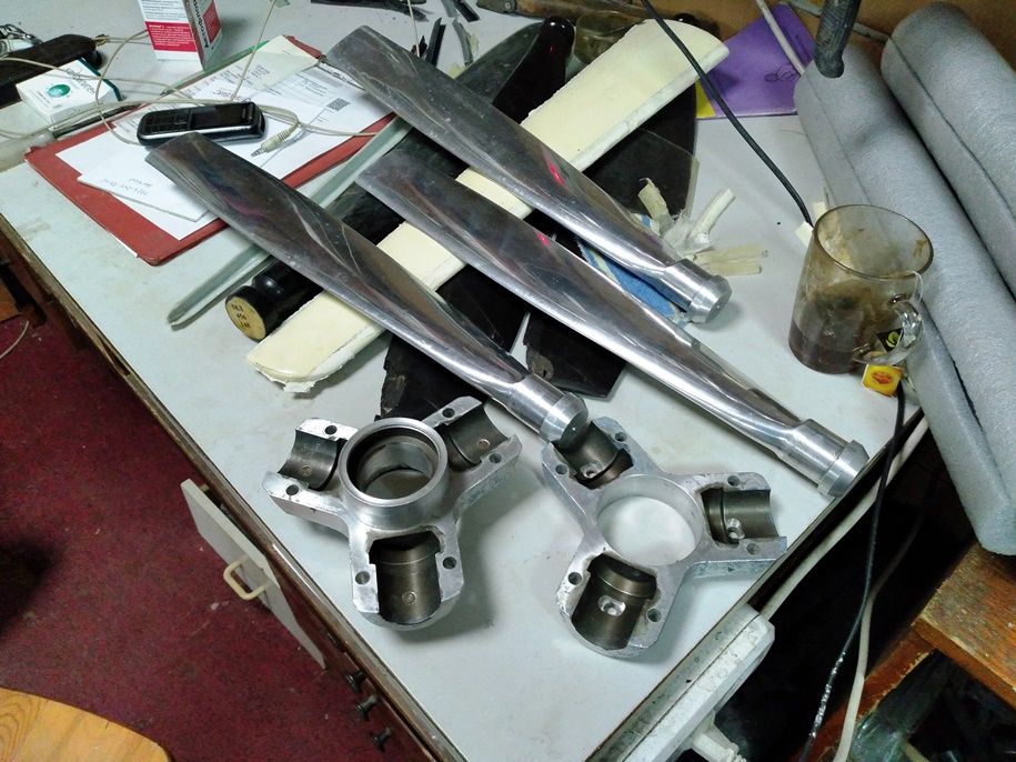

Спасибо ВСЕМ .

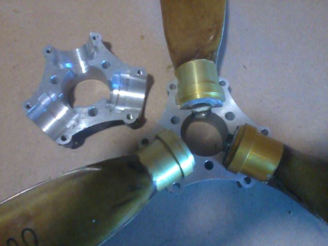

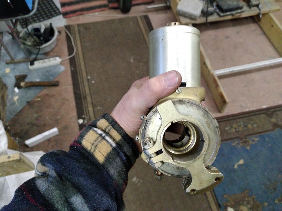

ВИШ меня и заинтересовал . Втулка в 2х экземплярах .Одна сильно БУ вторая -новая!!!! Видно что типовая , заводская .
А лопасти для меня " семечки ".
Я -ж их , людям делаю моноблоки и стеклопластиковые .......:):cool:
Понимаю что там сложная задача подружить пружину с силами проворота лопастей , но попробую ........

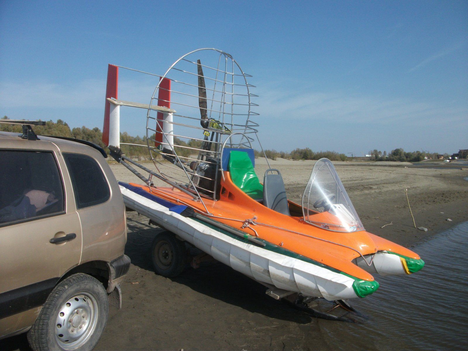

У меня мотор есть в работе , на стенде закреплен 70 л.с . Да и сделаю , поставлю не на ЛА , а на аэроглиссер . ( фото )

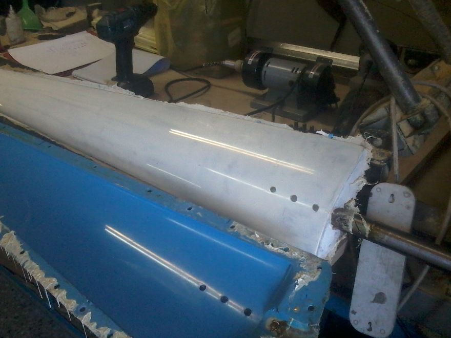

А еще , делаю лопасти ветрогенераторам 1,4 м . 1-3 кВатта. ( фото )
Так, и ветрогенераторы , "Хотят" втулки аналогичные ВИШ.
В первом винте ( выложенный на опознавание ) , наоборот- заинтересовали ЛОПАСТИ .???
Предположение что ОНИ для М332 как то сомневаюсь , а вот на П-035 оооочень может быть .😊 Кто такой Аэро -45 -не знаю ??
Сами лопасти конечно без УЗ контроля на скрытые микротрещины - " обезьяна с гранатой ":oops:
Что и подтвердили рассказы , как ОНИ улетали .

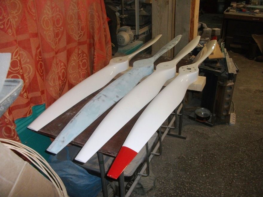

Но это прекрасная мастер-модель для изготовления матрицы ( причем в 3-х экземплярах )
И как модель -прототип , для моего копировального станка по дереву . Моноблоки в стеклопластике ТОЖЕ 😊 умею делать.( фото )

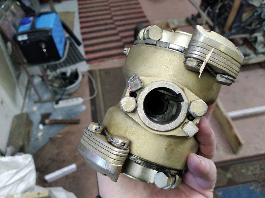

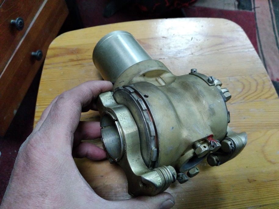

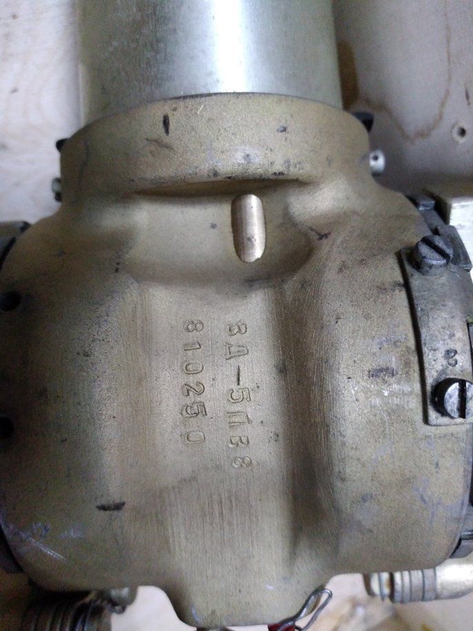

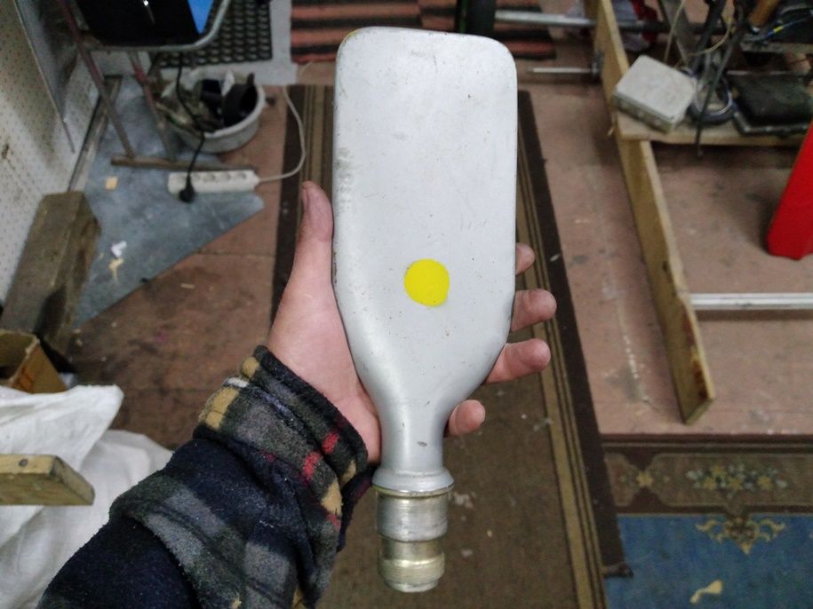

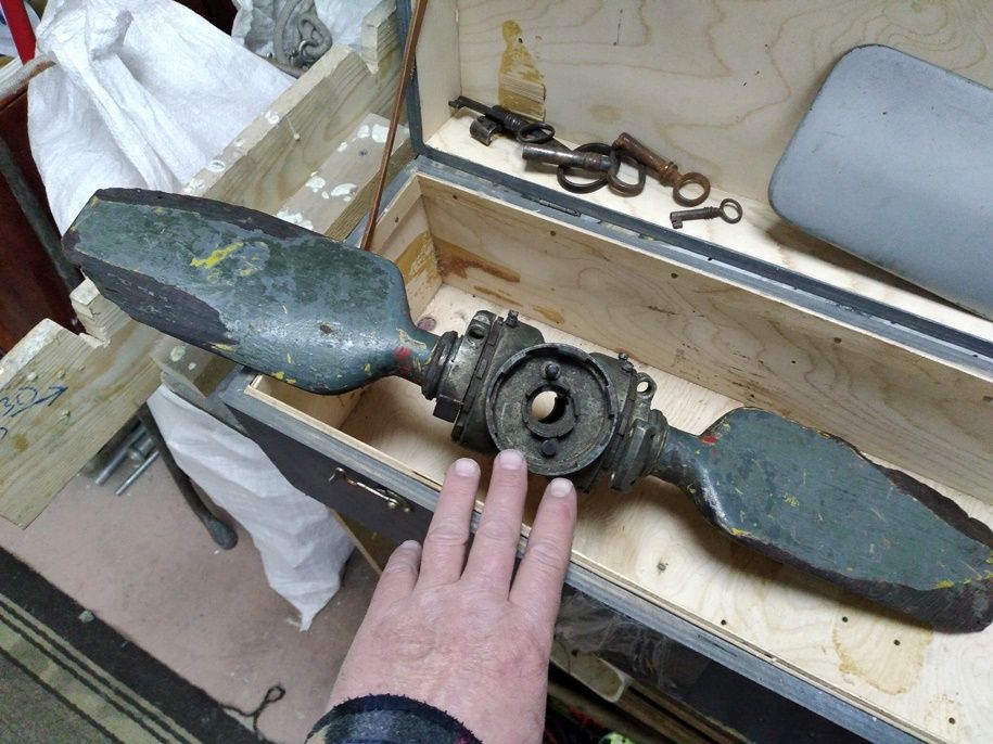

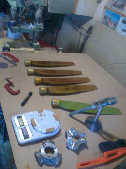

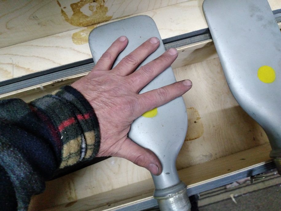

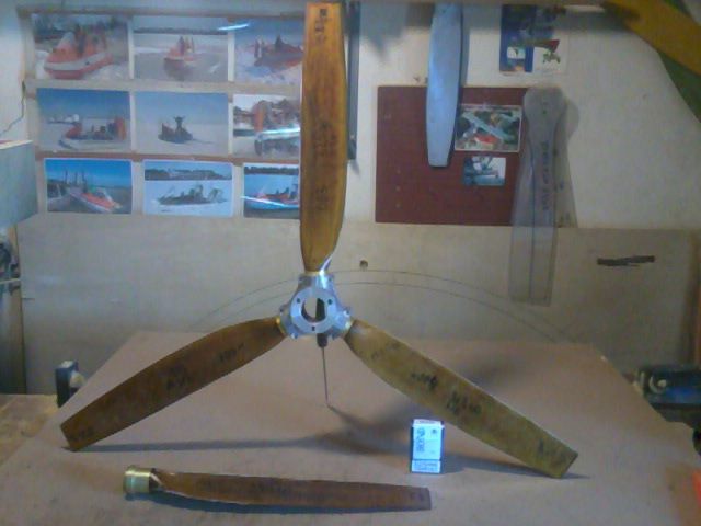

Приехали эти ЗАГАДОЧНЫЕ :unsure: винты .
Не ожидал , что они такие малюхонькие ( по фото не оценил размер )
Буду разбирать , вникать ....... Лопастющки плотнейшего переклея дрок ( дерево , спрессовано ! )
Втулка СТАЛЬНАЯ ! Стаканы лопастей тоже стальные ! "Брутальное " изделие для таких -то ЛОПАСТЮШЕК ??? 🙄
Вес втулки 3.8 кг .
