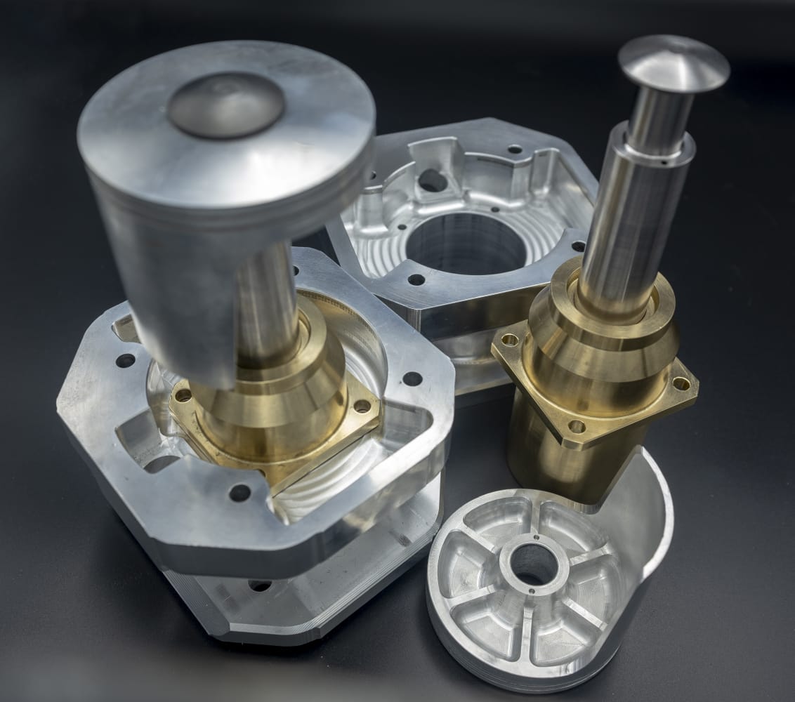

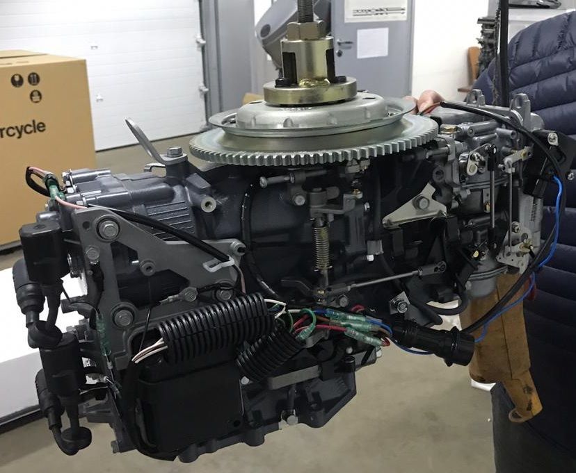

6-го мая ко мне в Красноярск приедет клиент, которому нужно сделать мотор на базе деталей 760 кубовой лодочной ямахи 55 л.с.
А на базе РМЗ 550 сейчас делается экспериментальный инжекторный крейцкопфный мотор. Вместо штатного поршня проставка с бронзовой направляющей, шток и свой фрезерованный поршенёк. Детали на фото.
Вот так вся страна живёт от клиента до клиента
Это нормально. Вот наш следующий донор.

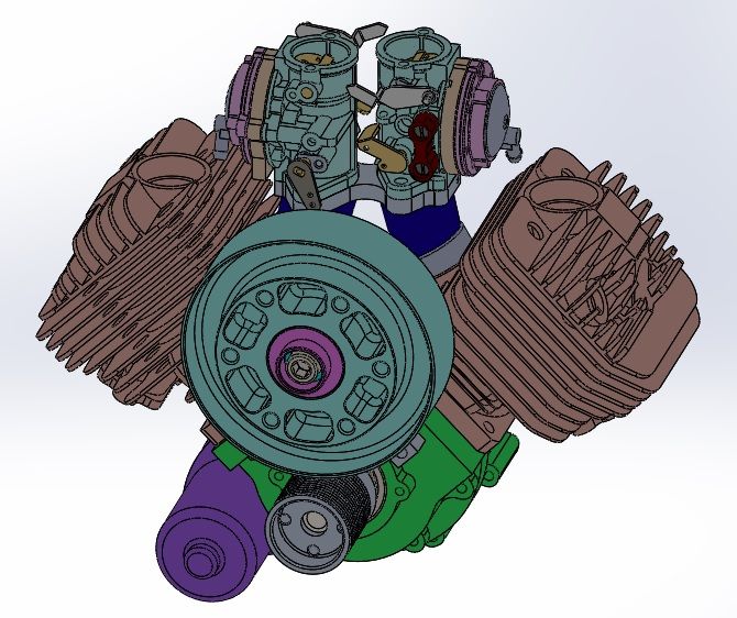

Пока надо будет сделать 760-кубовый рядный с вертикальным валом, эксклюзив только для одного клиента. В планах расширить линейку 2-тактными V90 с демократичным ценником.
Jbiplane
Стремлюсь к совершенству
Красноярск
почему V-образный?
Чтобы устранить основные недостатки 2-тактных оппозитов
- большую пульсацию крутящего момента, даже большую чем у аналогичного 1-цилиндрового. С ростом оборотов эта пульсация становится незаметной, но на малых и холостых изрядна.
- сложность запуска оппозита. Нужно прокрутить одновременно 2 цилиндра. Начиная с 200 кубиков дергать приходится с изрядным усилием.
V90 запускается как рядник, и вертится очень равномерно за счёт 2 вспышек на оборот. В то же время цилиндры находятся так же близко как в оппозите и мотор короткий. При этом цилиндры не перекрывают друг друга как в ряднике и мотор неплохо охлаждается пропеллером.
Я сделал табличку в Экселе и проанализировал уровень вибрации 2-цилиндровых 2-тактных оппозитов, рядников и V90 с одинаковыми ЦПГ, одной степенью сжатия и одинаковой моторамой. V90 получился по этому параметру вне конкуренции.
