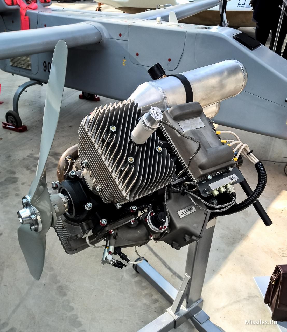

Показанный на фотографии двигатель, работа Рыбинской конторы с названием «Итлан».
Лет 5 назад, они взялись, под очень серьёзного заказчика сделать мотор.
«Отечественный», так сказать.
Комплектующие взяты от источника «Занзотера 488», снегоходного мотора РМЗ 500, ну и еще там по мелочи всякое.
Как видно из фотографии, поршневая группа полностью из комплектующих РМЗ, часть деталей КШМ оттуда же.
Была заявлена мощность в 50 л.с. (ну наверное по аналогии с мотором РМЗ 500)
В процессе работы над двигателем, при выходе на испытания, была обнаружена странная особенность, мотор под винтами (рассчитанными под РМЗ 500) не выходил на рабочие диапазоны и не выдавал заявленных характеристик.
Разработчиком винтов (для того же заказчика), является Владимир Григорьевич Данилюк.
Винтов было спроектировано и изготовлено в общей сложности десятка полтора (двигатель так и не вышел на заявленные характеристики).
Фамилия Данилюк весьма авторитетна в нашей области.
Владимир Павлович Лапшин, наверное сможет подтвердить сей факт.
Разработчику двигателя было неоднократно указано, что проблема не в винтах, что не воспринималось разработчиками двигателя.
В итоге, стендовые, моторные испытания в ЦИАМ и Русской Механике (производство мототехники и снегоходов в РФ) подтвердили – предельная мощность в такой компоновке, 32 л.с.
Еще одна деталь, при испытаниях под винтами на указанную мощность, наблюдались случаи разрушения винтов, разработчиком объяснялось это, «резкостью» мотора.
Наверное было бы полезным изучить опыт «Итлана», найти ошибки или недочёты конструкции, чтобы не повторять тот путь, пройденный кем-то однажды.
И кстати, сейчас идут судебные разбирательства между «Итланом» и заказчиком, деньги потрачены (финансирование было на ОКР), а двигателя так и не стало.
Чем всё закончится, непонятно.
И кстати, занзотера 488 тоже так и не вышла на заявленные производителем мощность в 50 л.с. Это также подтверждено испытаниями моторными в ЦИАМ. (наблюдал этот мотор лично в термобарокамере)
Что-то около 40 получилось.
Могу уточнить, если есть необходимость

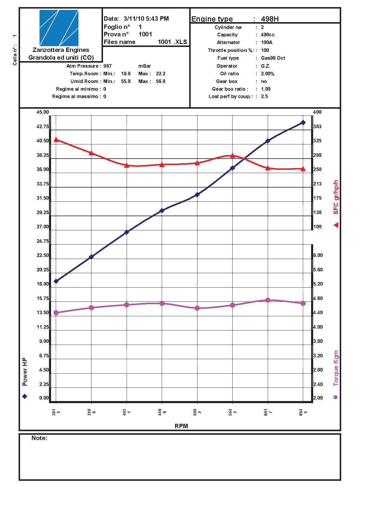

Леонид. Занзотерра уважаемая фирма и в отличии от производителей парамоторов их даташитам можно верить.
488 мотора у них никогда не было, скорее всего имелся ввиду 498. У него 44 л.с. на 6500 оборотах.
Можно получить и больше, но задавливают пропеллером и глушителем для ресурса.
Обратите внимание на удельный расход. С инжектором он приблизительно такой же как у карбюраторных 4-тактных мотоциклов. И он заточен на крейсерскую скорость с 4200 оборотов

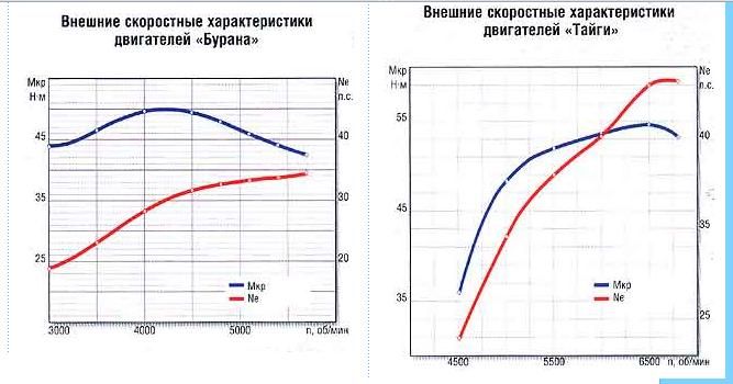

Ниже для сравнения кривая от Тайги. Цилиндры РМЗ 500 просто не могут выдать достаточную мощность без резонатора.

(Не совсем понял, для чего вы привели в пример ВСХ Бурана и  Тайги?
Я знаком с ними, точнее имею представление о них, по результатам стендовых испытаний в нашем университете :). Я  акцентировал внимание на "Итлановском" изделии)

Валерий, хочу отметить еще вот что, цитата:
В том же ЦИАМ подтверждено и не раз, что она никогда не работала с такими показателями по удельным расходам топлива.
Клина хватали неоднократно и это тоже факт имевший место на стендах.
Еще раз повторю, я верю собственным глазам и испытательным стендам (ЭКСПЕРИМЕНТАЛЬНОЙ ЧАСТИ В СВОЕЙ РАБОТЕ), а в ЦИАМ им. Баранова бывал не раз и буду еще не раз.... работа такая.
Кстати и Владимир Григорьевич Данилюк о проблемах с этим мотором (Занзотерой) совершенно в курсе, если сомневаетесь в моих словах.

leonid--23 сказал(а):
ВСХ Бурана иТайги?
можешь сбросить мне на емайл внешние характеристики моторов из линейки рмз-500/550/551? интересует посмотреть отличия поршневого и клапанного впуска на 500/550
