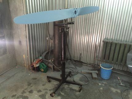

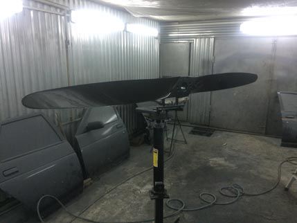

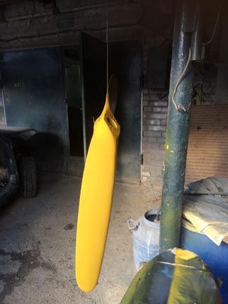

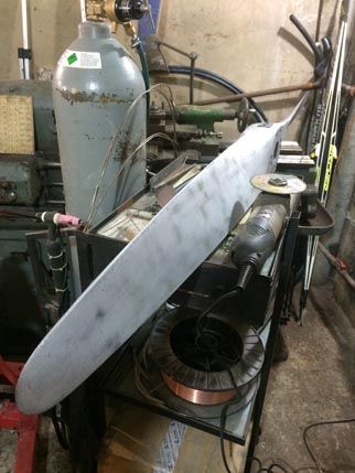

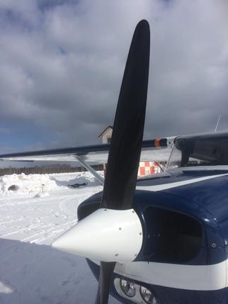

Ввиду жуткого вида аллюминиевого винта от McCauley на Цессне-172 (отслоения краски, зазубрины, раковины) выполнили его ремонт своими силами. Сняли старую краску до металла, залили TIG-ом все выбоины и зазубрины, загрунтовали двумя грунтами (сначала кислотным, затем обычным) и покрасили эмалью МЛ-1110 с сушкой при 130 градусах. Ничего более авиационного под рукой не оказалось, а летать надо было. В процессе ремонта контролировалась статическая балансировка. После установки винта на самолет была выполнена динамическая балансировка. Вибрация уменьшилась до 0.04 ips. Результаты на фото.
Результатом довольны. Изменился звук винта (стало тише), уменьшилась вибрация. Привычные обороты в горизонтальном полете уменьшились на 100 об/мин, что сильно удивило. Вероятно, выбор материалов для покраски не самый лучший. К следующему разу (как начнет облазить) подготовим что-нибудь настоящее, авиационное. За советы по материалам для "правильной" покраски буду благодарен.

Процесс.
    29,5 КБ · Просмотры: 214
    21,4 КБ · Просмотры: 207
    25,1 КБ · Просмотры: 218

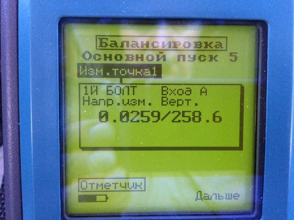

Опробовали отечественный прибор для балансировки. Результат оказался значительно лучше, чем у америкосовского. Американский прибор позволил достичь минимальной вибрации 0.04-0.06 ips. (дюйма/сек), что составляет 1.0-1.5 мм/сек. Отечественный прибор позволил достичь вибрации 0.026 мм/сек и предложил повесить ещё один груз весом 1 грамм... Мы не стали этого делать, посчитав, что дальше - некуда... Т.е. отечественный прибор позволил ещё в 38 раз уменьшить вибрацию после балансировки американским прибором. Вот такое импортозамещение.

Аргоном зря варили. Для востановления этих забоин и вмятин. Есть ионо плазменное напыление алюминия.На любом авиа ремонтном предприятии. Сваркой наделали локальных очагов напряжения. Оно не сильно страшно конечно. Но тем не менее.
Отечественный прибор Агат-М. Не намного дешевле америкосовского, но дешевле. При нынешнем курсе доллара. Выполнить балансировку можно разными приборами. Вопрос в том, с каким качеством, сколько это займет времени, сколько выдержит прибор жесткую эксплуатацию. Разные приборы отличаются функциональными возможностями, удобством в работе, точностью, стабильностью измерений, исполнением. Агат был выбран по многим показателям. Широкие функциональные возможности, широкие возможности настройки параметров измерений, промышленное исполнение, железный корпус, качественные разъемы, богатая комплектация, возможность перепрошивки ПО, дектопная версия ПО, поддержка производителем, который находится в 20 км от меня. ( Поробуйте отремонтировать америкоса, если что случится. ) Все возможности прибора только осваиваю. Балансировка - только одна из функций прибора. С прмощью анализа спектра вибраций можно делать выводы об износе подшипников двигателя, работе цилиндров (датчик детонации на автодвигателях это делает)  и т.д. Нужны методики. Для электрических машин их достаточно. Для ДВС пока нашел не очень много материала. Анализ вибраций - это целая наука. Я с ней только сейчас столкнулся. В объеме, позволяющем полностью использовать возможности прибора применительно к ЛВС, постараюсь освоить.
По Агату-М пока выявился один недостаток: очень высокая чувствительность фотоприемника лазерного отметчика. При ярком солнце датчик запирается от общего высокого уровня освещенности. Приходится придумывать дополнительную бленду и т.д.
