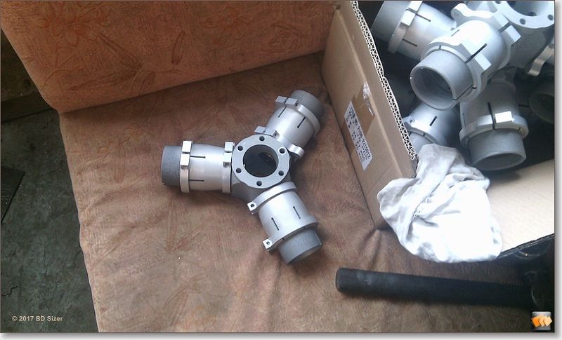

Доработки и работа на стенде, пока на продажу не готов ,есть замечания. У Зазы Зауровича серьезный подход людям должно попасть готовое изделие кому интересно тел есть можете сами набрать.

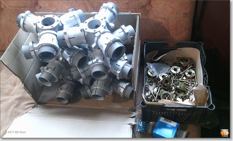

Не всё так просто. Мы вот тоже делаем сразу 2 варианта конструкции ВИШей 3-х лопастных. Гладко было на бумаге, да забыли про овраги :(. Чтобы обеспечить приемлемое изготовление пришлось попутно сделать копировально-фрезерный для лопастей, купить токарный и фрезерный станки,сделать ленточную пилу и гриндер,несколько матриц,опробовать 4 варианта технологий изготовления лопастей. Отработать схемы управления шаговым двигателем привода,на 3Д принтере печатать коробочки для схем и кольца токосъёмников и щёткодержателей.Не говорю о б кондукторах, сборочных примочках, стапелях для установки углов,для балансировки. Отдельная речь об инструменте, материалах и пр. и пр. и так бесконечно.  Плюс оборудование мастерской теплом к зиме.... Как говорится не было печали,купила баба порося. :'(

Новостей много, что планировали сделали ,собрали попутно аэролодку, все есть по ссылкам верху.Ступицы вишей и редуктора  есть в торговле.
