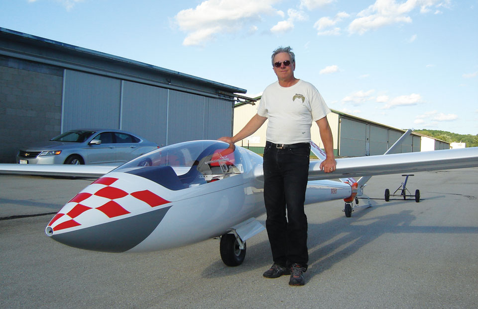

Так оно и есть. Для сравнения - когда в США в начале 2000-х продавали АС-5М его цена была в районе $33000. Так что для мотопланера, который тут обсуждается указаная цена более чем адкватная.
