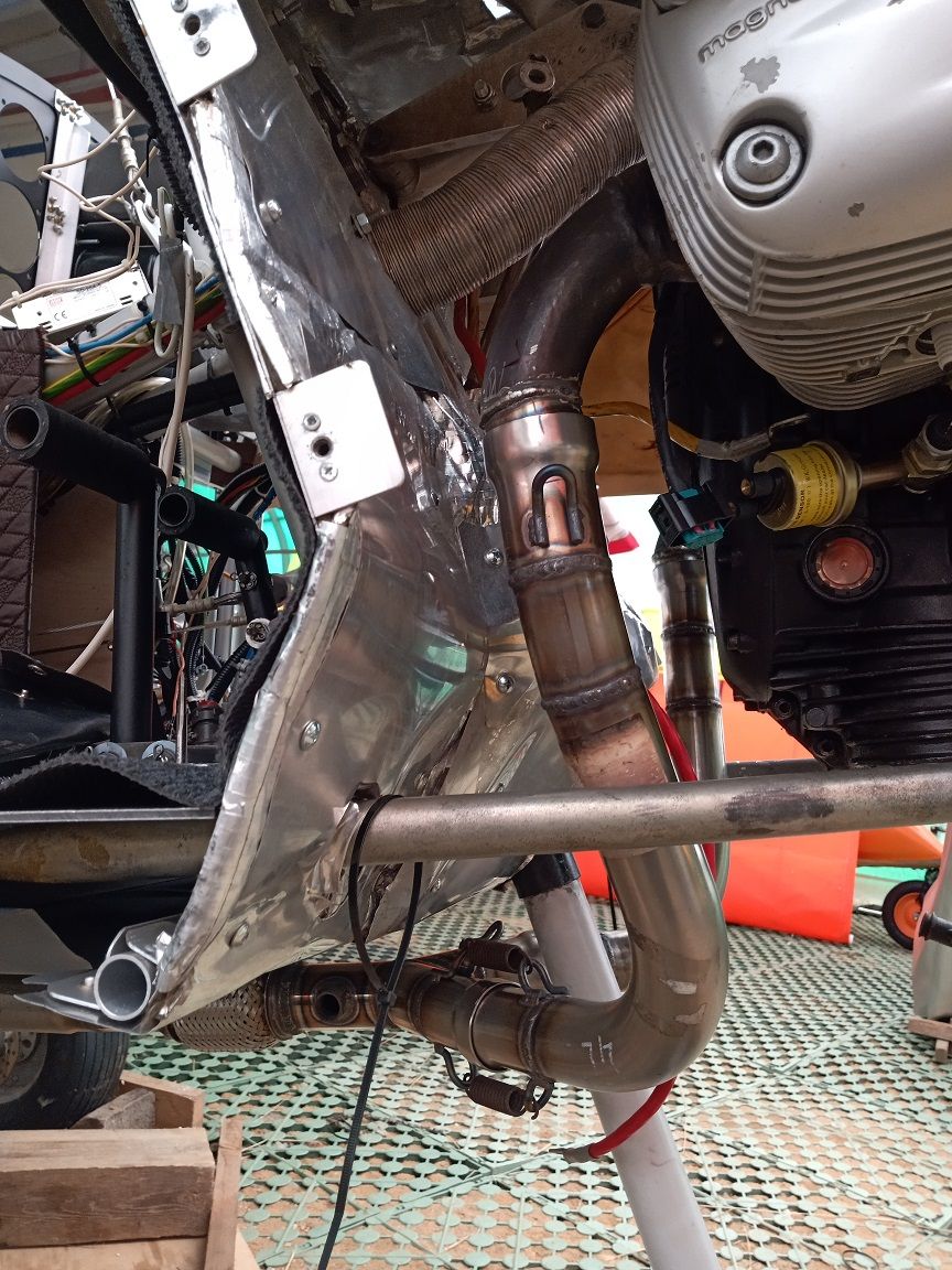

Зимой летать классно! Но, холодно. Озаботился организацией обогрева на Skyrangere с BMW. Хочу попробовать организовать нагрев наружного воздуха от выхлопных патрубков двигателя. Хочу сделать закрытые кожухи вокруг патрубков и от них направить воздух в кабину. Для подвода воздуха использовать гофрированные бумажно-фольгированные патрубки от "Жигулей" диаметром 50 мм. Диаметр труб выпускной системы двигателя тоже 50 мм. А какого размера должен быть кожух вокруг трубы? Какой зазор между выхлопной трубой и стенкой кожуха? Может кто-то своим опытом поделиться?
Фото на этапе сборки выпускного тракта.

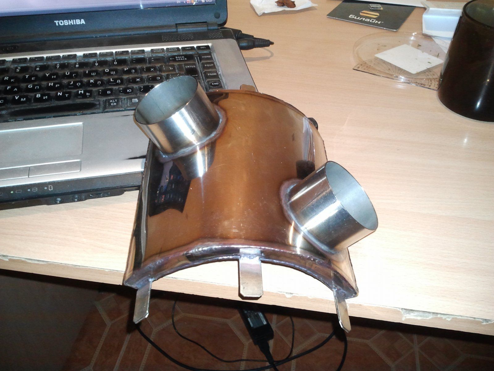

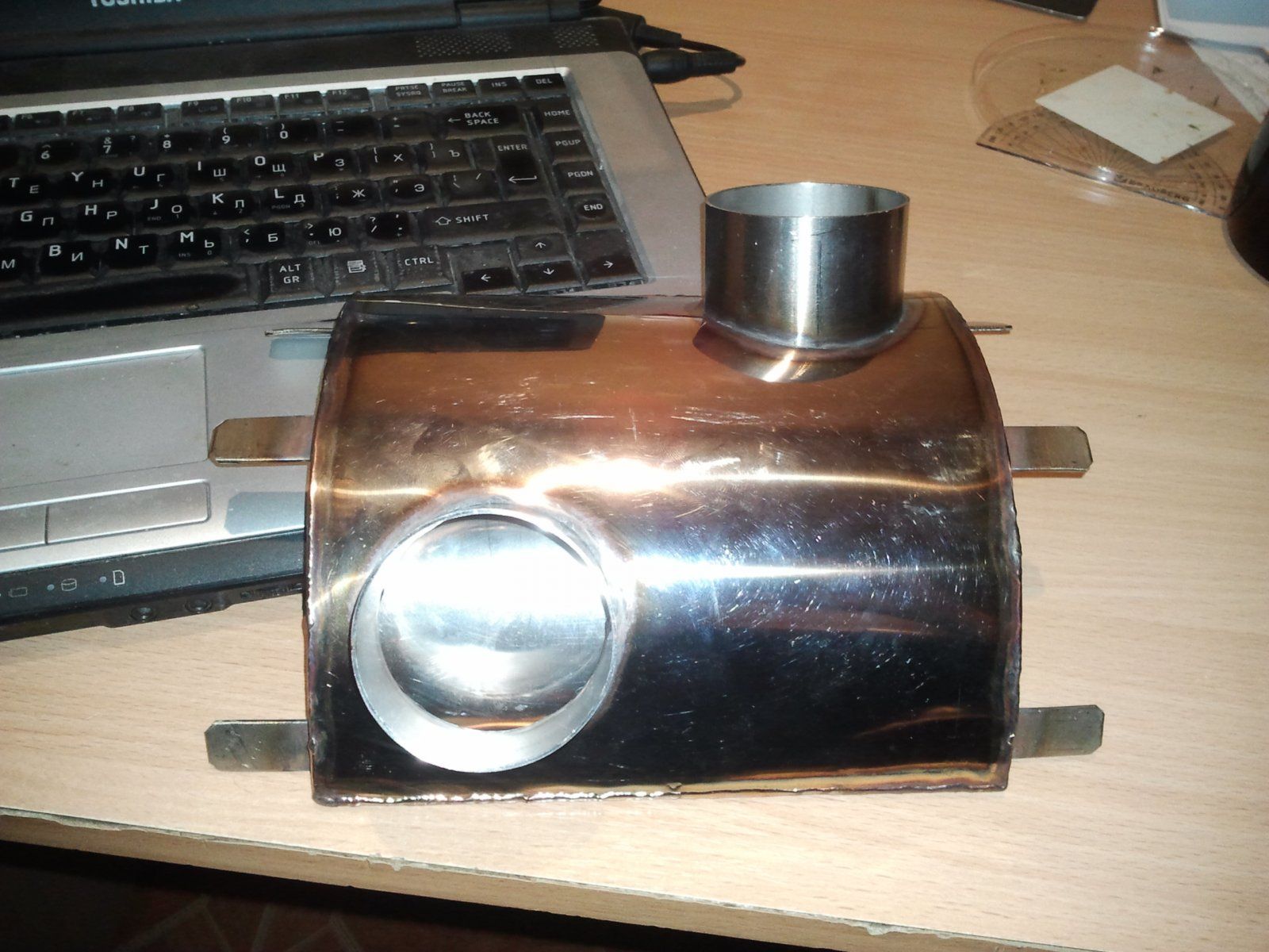

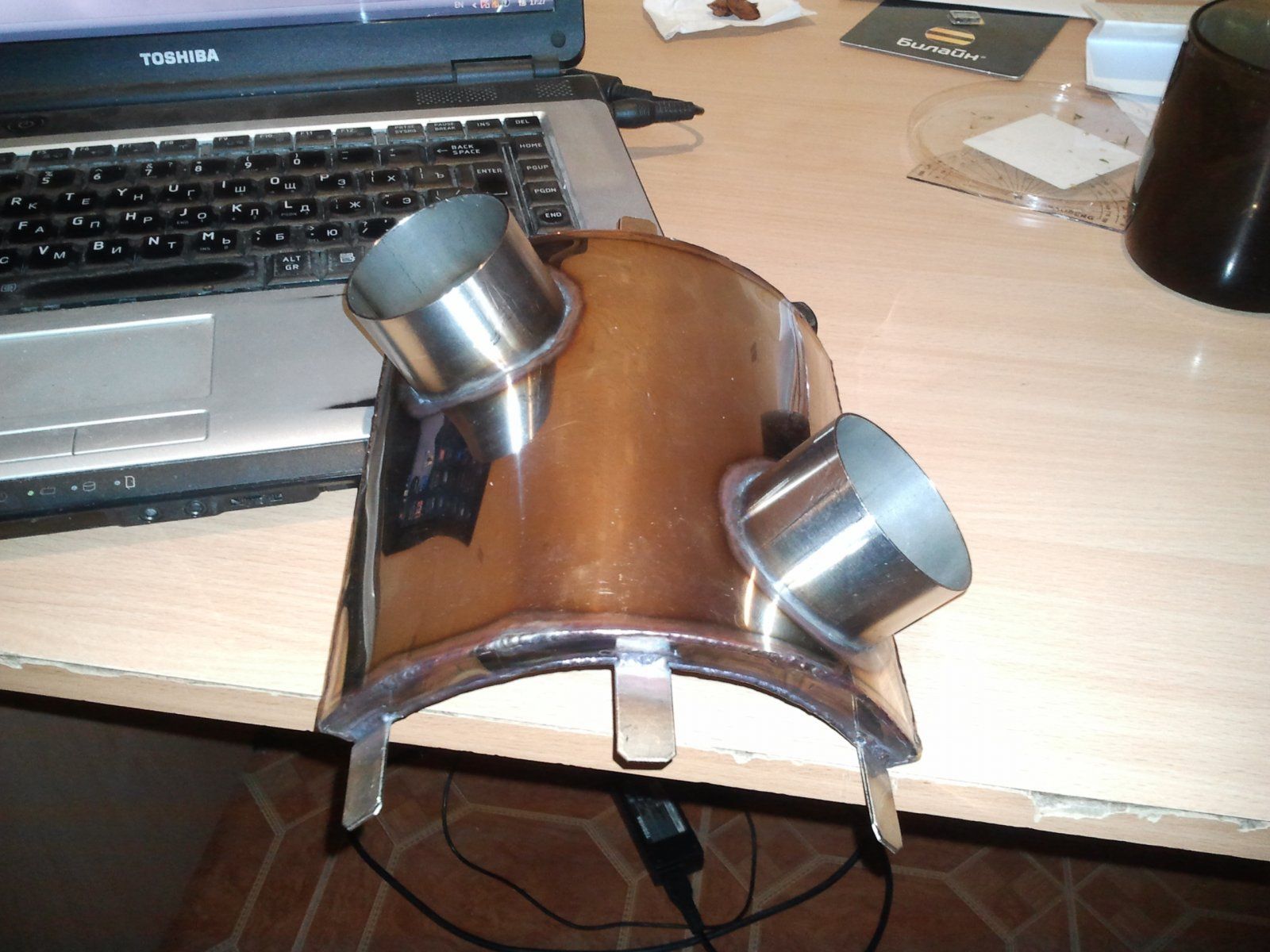

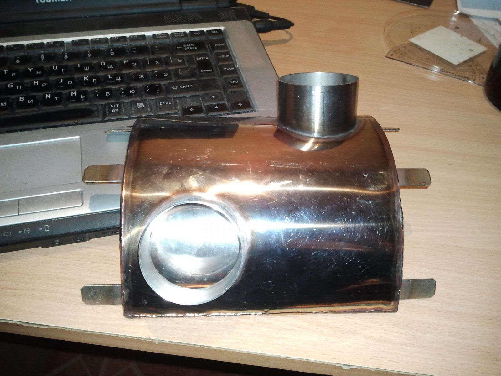

Опыт показывает, что такой отбор тепла от дымохода выгоднее делать от банки глушителя, а не от патрубков. Проходное сечение банки теплообменника должно быть не меньше сечения впускного-выпускного патрубков теплообменника, но бОльшее значение имеет хороший контакт его с банкой глушителя и максимально возможная площадь этого контакта. Забор воздуха в теплообменник - обязательно с улицы. На фото - съемный (на лето) теплообменник для глушителя Rotax-912.

Спасибо! Видел, как у 912 организовано на Аэроракте. У меня глушитель отнесен далеко назад для снижения шума в кабине и использовать его будет затруднительно. Остаются патрубки или Webasto, который всем хорош, кроме цены.
В таком случае теплообменник надо делать относительно длинным, навскидку не меньше 50-60 см, чтобы обеспечить достаточный отбор тепла. Кабина у Ская дырявенькая, поэтому отбор тепла нужен приличный.

А что скажете про диаметр теплообменника? С одной стороны, с увеличением диаметра уменьшается скорость потока воздуха через теплообменник. А с другой - нагрев-то только от патрубка выхлопного. Я прикинул миллиметров 8..10 зазор между наружной стенкой теплообменника и патрубка выхлопного. Нет понимания, правильно ли это.
Не, неправильно, 8-10 мм будут давать приличное сопротивление на стенках. Я бы делал порядка 20 мм. Для повышения теплообмена можно внутри к той стенке, что к дымоходу прислоняется, сделать продольные ребра.

Если фен стоит в кабине, нужно организовывать подвод воздуха в камеру сгорания и отвод продуктов сгорания. Ну и направить в нужное место поток теплого воздуха. Если в моторном отсеке, то кроме вышеназванного, ещё и забор чистого воздуха снаружи и теплого в кабину. То, что кажется не слишком сложным, при деталировка обрастает кучей деталей, а следовательно, добавочный вес и работа.
Теплообменник от выхлопных патрубков ну никак не компануется в исходном варианте выхлопной системы...
Сделал картонные детали, на выходных попробую установить, чтоб понять, реально ли это сделать в металле.
