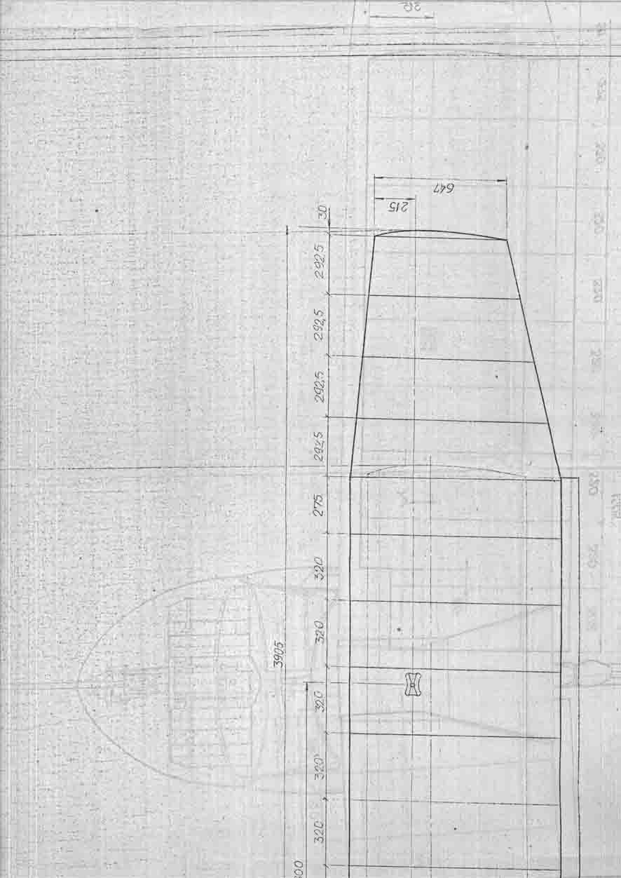

Pit
Коллеги, спасибо за ответы. Осталось выяснить:
1) САХ 1,03 это и у верхнего, и у нижнего?
2) Верхнее крыло сужается у законцовки. И появляется вполне естественный вопрос: САХ - это действительно (как и в определении) среднее значение, или всё-же длина хорды на середине размаха полукрыла?
3) Какова длина хорды на законцовке верхнего крыла?
Заранее спасибо за подсказки.

globe
САХ - это не совсем среднее значение, тем более для биплана, потому как одно, а крыльев два. Для изготовления стендовой модели, можно сказать, бесполезное.
Vadim_D
длина хорды нижней консоли и верхней (касается той части, что без сужения) 1.05 м
законцовка-см. вложение
Pit
Вадим, спасибо огромное. Одна кртинка - и сразу столько ответов на столько вопросов!
