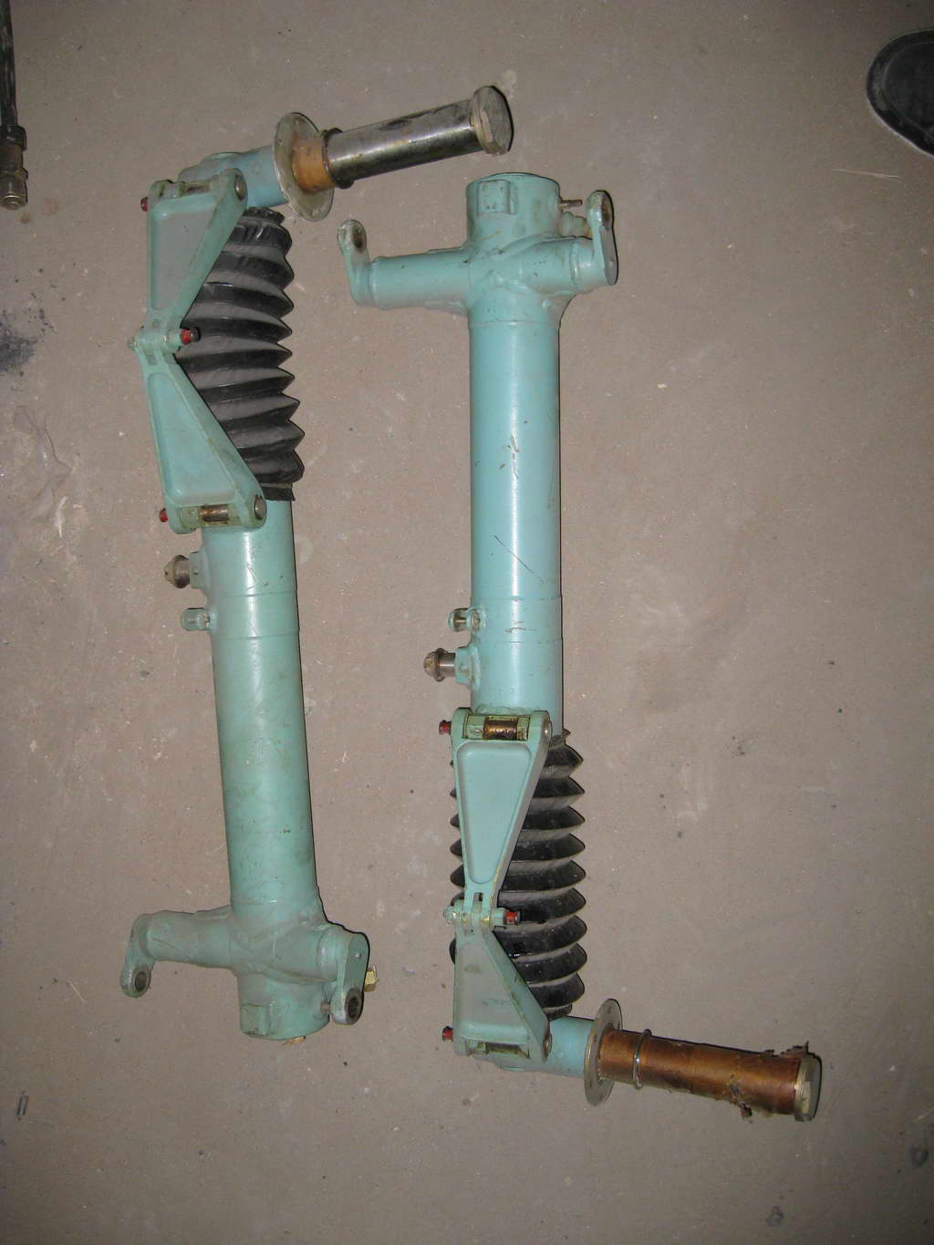

Продаются  две основные стойки от Zlin-326
Есть даже паспорта
Стойки не использовались, оси законсервированы

В гидравлике этих стоек использовались уплотнения применявшиеся в 60 годах. На сегодняшний день , нужно делать им капитальный ремонт. Гофра на стойках кожанная. Если её не пропитывали хотябы раз в 2-3 года , она тоже долго не протянет. :-/
Vadim_D
Цена 25 тыр с учетом вероятного ремонта
Гофра в нормальном состоянии

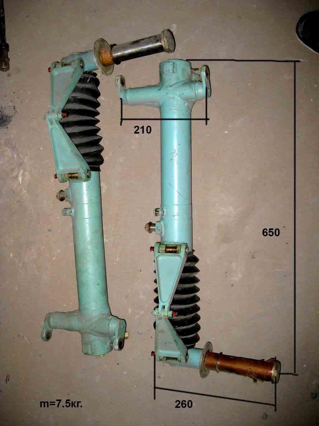

как считаете-реально ли изменить прямой угол оси относительно стойки на угол примерно 120 град.переварить или еще как то...материал-сталь?потому,что конструктивно стойка не будет стоять вертикально как на злине,а под углом 60/120 к горизонту(к оси колеса).что скажете?
CCCP
  Считаю ,что при желании можно сотворить многое , но только думаю что оси поворачивать совсем не к чему , аморты просто не будут работать так как надо , будет болтать как байдарку на волне , и все это дело очень быстро кончится , из за не расчётных нагрузок на втулки штоков ...
