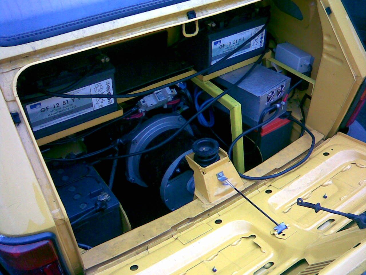

henryk
Krakow
глушить двигатель при остановках и за 0,4 с запускать его вновь при трогании с места, экономя топливо
-мой покойный Друг \мотогонщик,яхтсмен и дельтапланерист\
много лет тому назад придумал и провёл эксперимент:
Его "ФИАТ 125Р" ел загородом ок.10л/100км,по гроду=14л/ездил агрессивно/.
Эксперимент:при сняти ноги с газу выключал мотор.Потом запускал его стандартным стартёром.Эффект=по городу потребление снизилось до 7л.
После хотели мы ввести маховик для запуска,но не реализовали.
henryk
Krakow
-пример использования кин.энергии вращ.ротора мотора\ок.1000 об/мин\ и маховика для ускоренного движения\щадящий для аккумулятора режим\.
-в пред.посту ошибка со снимком=не умею стереть.
