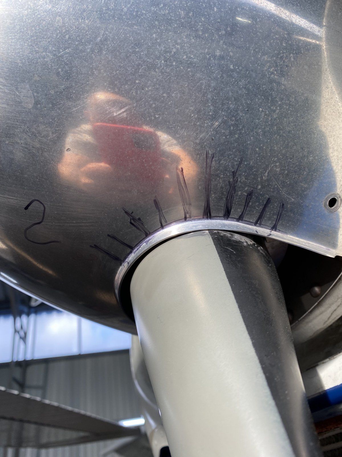

Добрый день.
Была задача увеличить проемы на коке воздушного винта. Он краями цеплял лопасти:
Задача была решена в ручную, достаточно трудоемким способом - изготовлением оправок и выстукиванием.
У меня вопрос - нельзя ли это сделать зиговочной машиной? Или каким другим более простым способом, типа такого:
Сейчас задачу решили, но мне любопытно на будущее.
Спасибо Всем.)

Простые универсальные приспособления здорово облегчают работу, сокращают время изготовления детали и расширяют возможности конструирования. Но, без правильных рук и понимания как работать с металлом без приспособлений, они просто игрушки... Металл нужно чувствовать. Это приходит с опытом.
В случае с отбортовкой выреза кока - только руками на оправке. Или полноценный штамп - сложный, громоздкий и дорогой.

Впечатляет обьем свободного времени.. лично я бы просто вырезал ножницами..
и даже сомнений бы не было, что ещё какой-то выступ лишний появился в оси вращения
Вырезать то можно… А вдруг кок балансировали? И баланс нарушится? Лучше выстучать

На таком диаметре вызвать дисбаланс это надо ещё суметь. Нужно просто один проём вырезать, красиво. Потом приложить кусочек картона или дюраля. Об чертить, получите шаблон и по шаблону обработать оставшиеся проёмы.

Тут все завсит от толщины материала из которого изготовлен кок. Если он толстый то можно делвть без отбортовки. Если он тонкий, как в приведенном посте выше то отбортовка нужна. Отрезать ее нельзя.
По балансировке. Кок в любом виде сильно влияет на параметры при динамической балансировке. Поэтому всю его инерционную "несимметричность" можно легко устранить при динамической балансировке. По показаниям прибора в нужную точку план-шайбы крепиться грузик необходимой массы. И все...

Отбортовка была изначально. Так как кок металлический и имеет поверхность двойной кривизны "подвинуть" оторбовку - это очень непростая задача.
Динамический дисбаланс есть на любом коке и он очень существенен. Устранить его можно только балансирове прибором под определенный режим работы двигателя.

Диаметр кока раз в десять меньше диаметра винта. Допустимый дисбаланс винта обычно 1-2 грм. Значит на диаметре кока - 10-20 гр или 3-6 куб.см алюминия. При толщине материала кока 1 мм это 10 кв.см. Так, что при удалении кромки выреза кока площадью 10 см.кв дисбаланс не выйдет за пределы 1 грм. При оборотах 2700 это 7 кгс неуравновешенной центробежной силы. При дисбалансе 1 грм общая ось вращения винта и коленвала 100 кг двигателя сместится на 0,01 мм и амплитуда колебаний будет 0,02 мм. Для двигателя и его подшипников это почти незаметно. Намедни газовал свои Вальтеры со шпаклеванными и крашенными винтами. Никаких чрезмерных вибраций не заметил. Потом решил проверить их балансировку. Дисбаланс оказался 15 и 20 грм. Чтобы не морочится с доводкой лопастей и вновь их красить, прицепил на шпильки крепления винтов грузы почти по 200 гр.

Можно после обрезания кромки на внутреннюю поверхность кока рядом приклеить на двусторонний скотч пластинку весом с обрезанную часть. Динамическая (а с ней заодно и статическая) балансировка почти не нарушится. Но это лишнее, обрезать больше 10 кв.см не придется.
