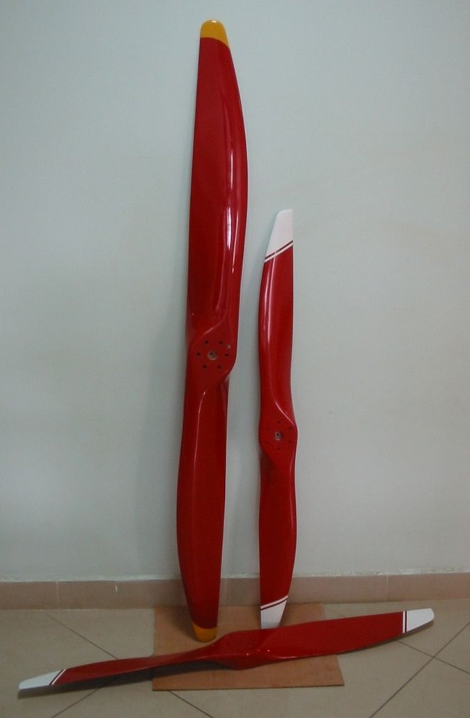

Интересует мнение -  как проще и качественней придать внешний вид изделию, при этом сохранить его технические характеристики(аэродинамику и устойчивость к внешнему воздействию)
LiGHTnBRiGHT
Основная проблема состоит в том что после оклейки изделие имеет очень грубую поверхность, обусловленную фактурой самой ткани, шкурить данную поверхность не получится, так как поднимется ворс ткани, от которого потом не избавится, да и целостность нарушится, как быть?чем покрывать дальше?

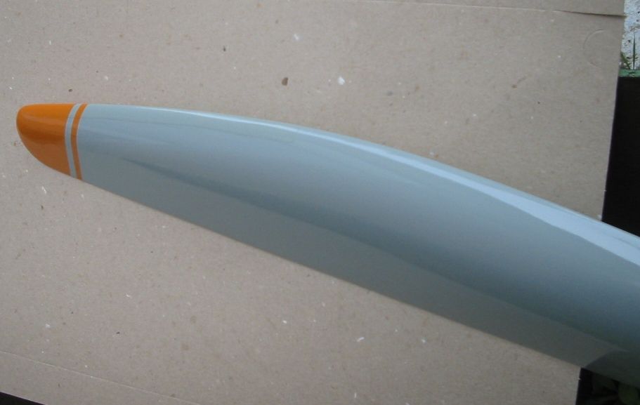

1. Слегка!!! шкурите стеклоткань
2. Затираете структуру стеклоткани и неровности эпоксидной шпаклёвкой на микросфере и тальке, но чтоб излишков минимум.
3. Шкурите тщательнЕЕ, но без фанатизьма.
4. Наносите "проявочный" слой жидкой автошпаклёвки распылителем. Я использую нитрошпаклёвку Боди 980(сохнет быстро и адгезия к пластику отличная)
5. Шпаклюете выявленные неровности(их будет много) полиэфирной автошпаклёвкой
6. Шкурите до стеклоткани
7. Опять покрываете жидкой шпаклёвкой,затем п.5
8.Опять шкурите на сухую но до получения гладкой поверхности.
9. Наносите тонкий слой  заполняющей грунтовки.
10 Шкурите с водой шкуркой № 800-1000
11. Протираете обезжиривателем и красите автоэмалью, лучше 2-х компонентной, лучше и не авто, а полиуретановой или эпоксидной....
Получаете примерно следующий результат (см.фото).
Для получения лучшего результата, красят толстым слоем краски, после высыхания слегка зашкуривают 1000-й шкуркой и усердно полируют. ::)

Эпоксидная шпаклёвка с микросферой и тальком приготовляется самостоятельно. Можно обойтись и без микросферы,но с ней лучше шкурится (по-моему).
Я оклеиваю винт 2 слоями стеклоткани, поэтому прошкуривание до дерева исключается. Дерево выходит наружу по задней кромке. Но, оно пропитано эпоксидкой при оклейке,поэтому не разбухает.
Полировальную пасту я брал у товарища,поэтому не знаю её марки.(да и полировал всего пару раз) Она однозначно не восковая, а  водорастворимая абразивная. Предназначены для зашлифовки царапин. Восковые пасты служат для образования  восковой плёнки на поверхности.Это-не наш случай. Хотя...возможно и не лишне для окончательной отделки. (может мошки меньше прилипать будут?)
