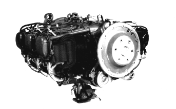

Спросите себя , почему ведущие мировые производители авиационных двигателей не
делают двигатель типа Вальтера, и ответ запишите на мой счёт)
Потому что у них были маломощные оппозиты, а рядные и v-оьразные моторы делали гораздо мощнее, но после войны их вытеснили турбины. А маломощные оппозиты вытеснить было некому.
И Лайкоминг поступал правильно и логично: от добра добра не ищут, развивай и продавай то что есть.
TRAPPER
Строю свой аэродром)

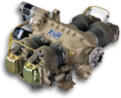

А более поздние, УЛ-пауэр и полуавиационный Ротакс из каких соображений сделали оппозитными? ;)
По той же причине. Зачем что то делать революционное если можно посмотреть что продаётся и сделать примерно также?
И вы собственно поступите также, не потому что оппозит супер эффективная схема ДВС (тогда бы все автопроизводители делали оппозиты), а потому что лайкоминг делает оппозиты и люди к ним привыкли.
И я не говорю что это плохо, просто наивно ссылаться на то, что у лайкоминги есть какое то глубокое познание в области ДВС что он только оппозиты и производит. Всё гораздо проще...
И да, дизель от Конти ни разу не оппозит.
