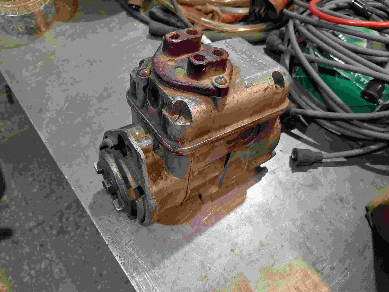

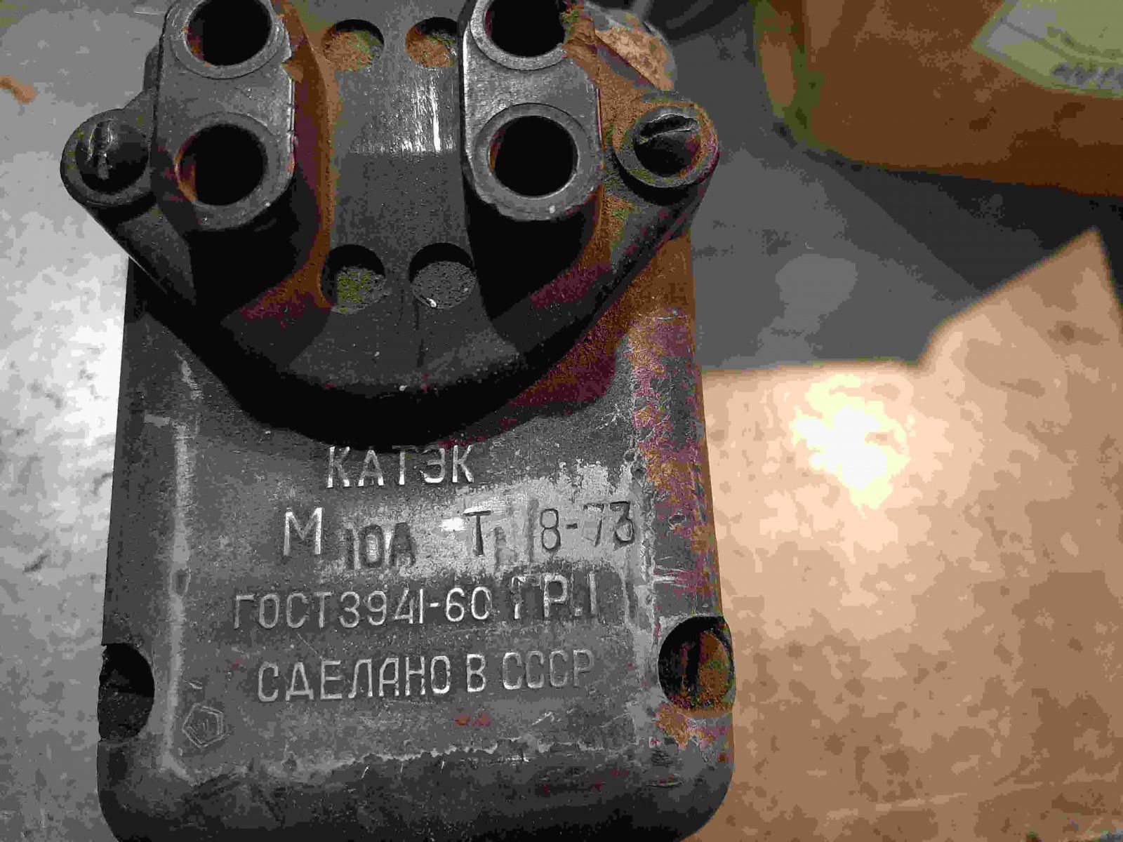

А где поискать подходящее магнето? Есть мысли?
Опасаюсь, что Вы не прочувствовали то что я пытаюсь донести. Зачем заранее искать то, что возможно и не понадобится?
Не проще ли решать проблемы поэтапно?

:) Проще конечно. Но я, по привычке, стараюсь заранее решить задачи, которые возможно возникнут.
Не вижу ничего вредного в сборе информации, даже если ей не придётся воспользоваться.
