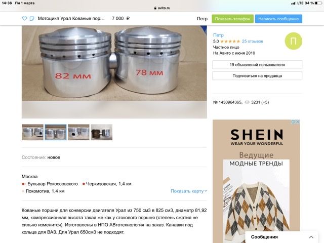

Интересно, если увеличить кубатуру до 1825 куб.см (1650 на двигатель) за счёт установки
поршней 82 мм и получить мощность 100 л.с. На 5600 оборотах, какая будет на 4000?
Это как раз обороты максимального крутящего момента, равного примерно 110 Н*м..
Примерно получаем 67 л.с., что в общем не так уж и плохо.
И если в дальнейшем за счёт повышения качества комплектующих и увеличения ресурса
довести обороты коленвала до 5000 на взлётном, можно вполне реально получить 80 л.с.
И винт тогда диаметром 2.00-2.30 отлично подойдёт)) По потребности)
