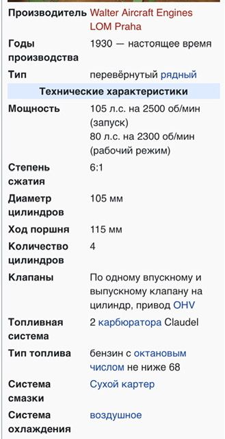

На z-326 ставился деревянный моноблок 2 метра, а двигатель Walter-Minor 6-III на взлётном
крутил его со скоростью на концах лопастей даже 260 м/с и на номинале 240

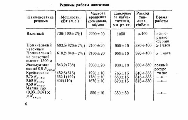

По Ан-2 возьму на себя смелость Вас чуть поправить - на взлётном 2200 об/мин, скорость концов лопастей 285,
в номинале 2100 со скоростью 272 м/с что, собственно, не умоляет приведённый Вами аргумент.
Меня тоже удивляет приверженность, в данный момент Вашего оппонента, оборотам коленчатого
вала в пределах 2000-2200 об/мин. К счастью, это нигде не находит подтверждения, по шумам-то
уж точно не является предельными оборотами для 2-Х метрового винта.
Lev13-74
Я люблю летать и знаю как больно падать!!
в номинале 2100 со скоростью 272 м/с .
На АН-2 помним про планетарный редуктор.
Lapshin
Помним, помним. Если бы вы озаботились проверкой цифр - то на основе диаметра винта 3.6 м и оборотов на взлетном режиме: 2200,( а, из некоторых источников 2350 об/мин - да, вероятно, перепутали с Аи-14Р) с редуктором, имеющем передаточное отношение 11/16, как раз и выйдет озвученная величина.

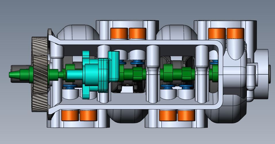

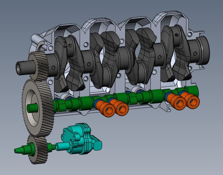

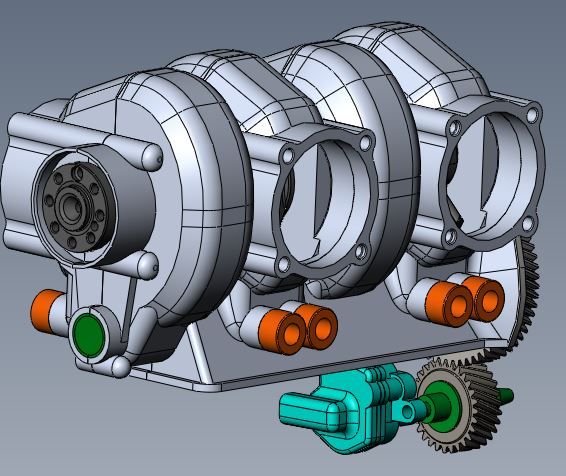

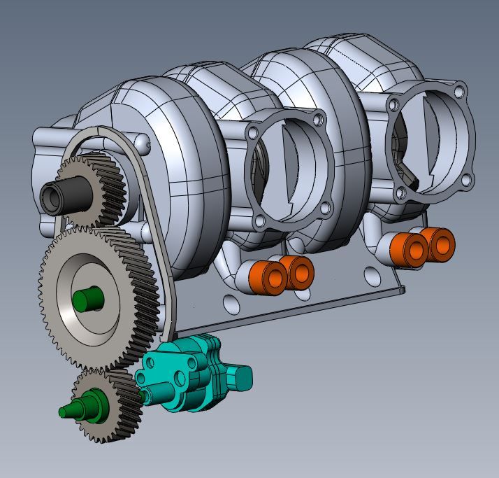

Ищем, где отлить блок.
В крайнем случае отфрезеруем из плиты, но хотелось бы сделать более технологично.
Может, у кого будут какие-нибудь мысли по этому поводу?
hasan
Татарстан
Мы не бежим, но и на месте не стоим)
Ещё несколько наглядных картинок по ходу проектирования:Посмотреть вложение 493820Посмотреть вложение 493821Посмотреть вложение 493822Посмотреть вложение 493823
Не лучше ли применить маслонасос как на Ваз2109 установив его на один из концов распредвала, из опыта работы в автосервисах не слышал об его отказах, компактно и этот отдельный привод не нужен
Const163
Участник АЭЛА России
Кстати, да, обороты маслонасоса не слишком большие будут?
