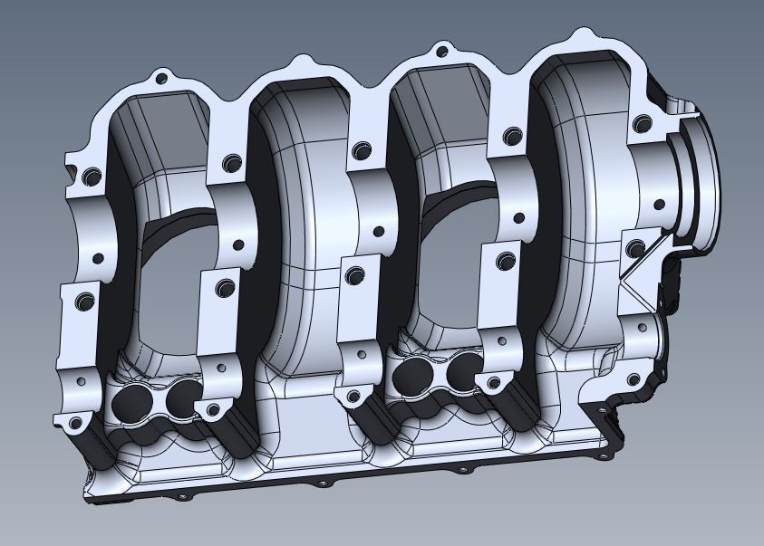

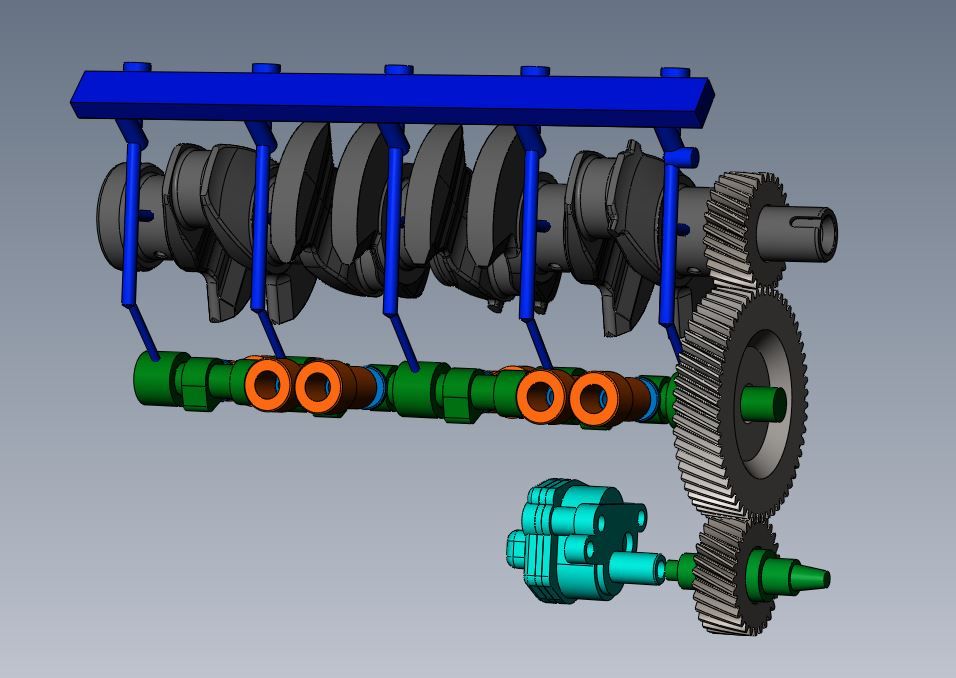

Строю свой аэродром)
Маслостстема несколько оригинального исполнения с рампой. Конструкция
позволит несложно добавить двигателю возможность перевёрнутого полёта.

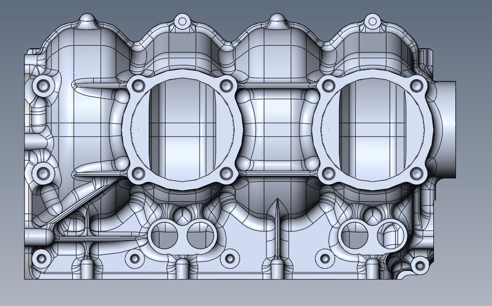

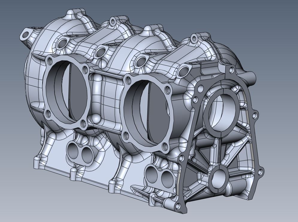

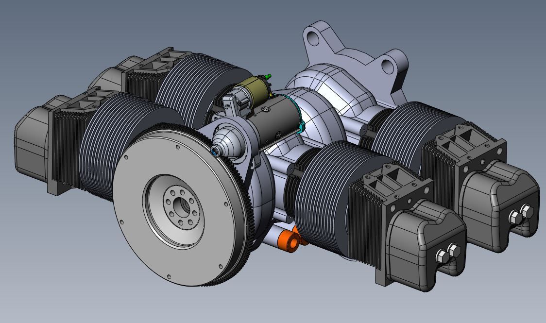

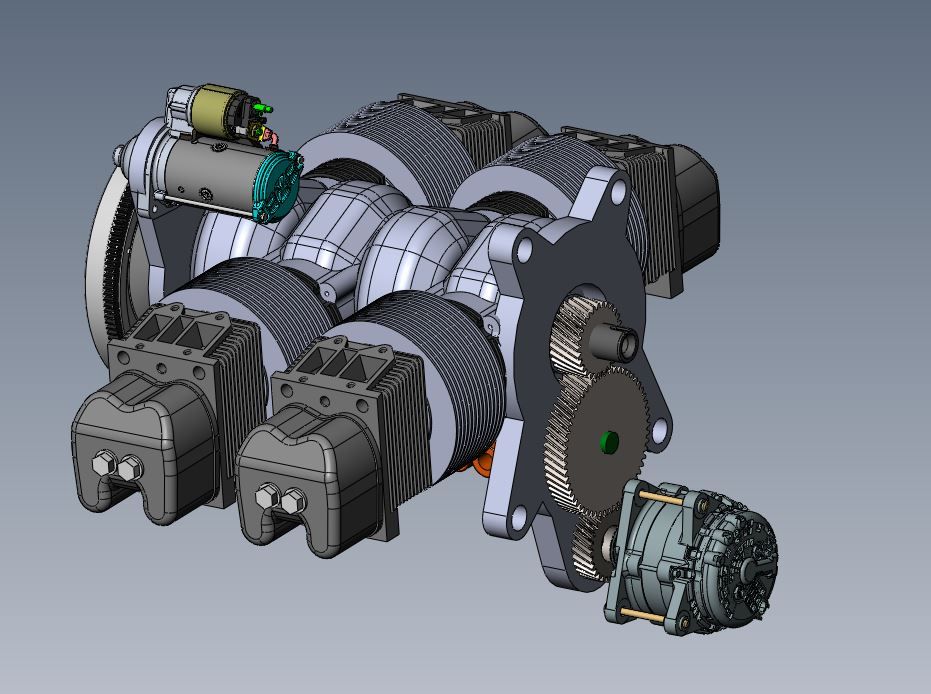

TRAPPER
Начинают поступать заказанные детали и комплектующие. Вырезается партия блоков из
пенопласта для производства литья в выжигаемую модель. Работаем потихоньку, в общем)
Опытный двигатель объёмом 3,6 литра, будет иметь инжекторный впрыск топлива, одну
свечу на цилиндр и мощность в районе 80 л/с.
К сожалению, конструкция головки двигателя Д-144 не позволяет установить вторую свечу.
Сами системы управления впрыском и зажиганием будут дублированы.
В дальнейшем, если всё будет получаться, потребуется проектирование новой головки,
которая позволит установить вторую свечу зажигания на цилиндр и довести мощность
до 100 л/с, а так же уменьшить габаритный размер по ширине.
Но, не будем бежать впереди паровоза экспериментального двигателя)

80 л/с при каких оборотах? Ограничение по диаметру клапанов? Да, и объем получается 3,25 при диаметре 105мм.
  • Мне нравится!
Reactions: BSM
Конечно. А камера сгорания не входит в общий объём?:)
Вы так сильно ненавидите калькуляторы? 🤓
Обычно озвучивают рабочий объём. Если считать полный объём, то у вас переваливает за 4 литра.
