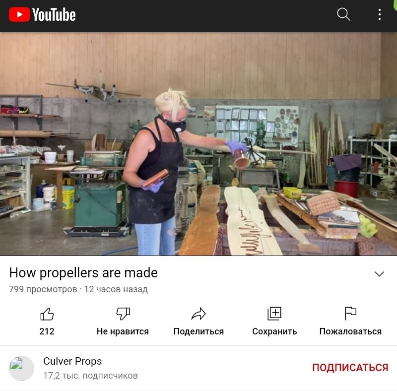

Отличное видео по изготовлению воздушных винтов.

Вот наткнулся многим я думаю станет полезно посмотреть.

Отличное видео . (y)
А без электростаночного оборудования , то же самое ( по этапам ) , но дольше и более трудоемко ( в итоге дороже)

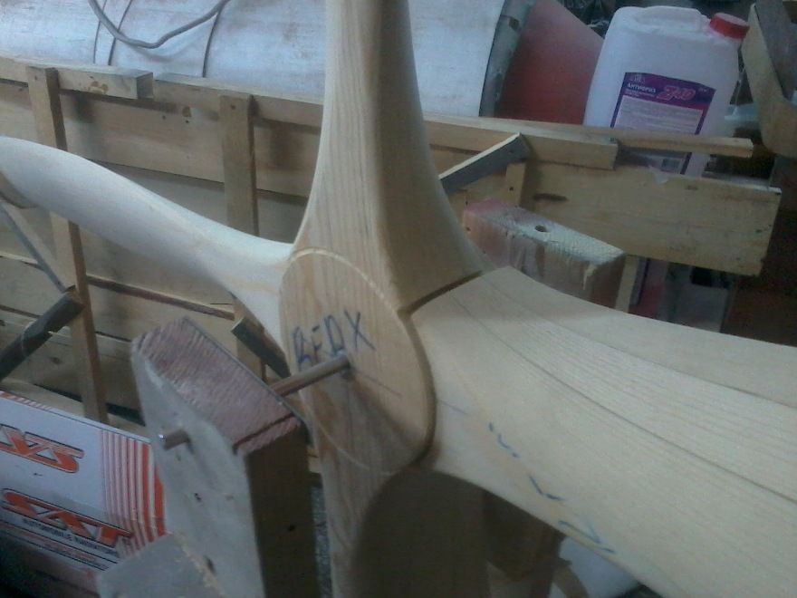

Так изготовленный винт далее обклеить стеклотканью ,загрунтовать покрасить и в полет ...........Конечно и древесину , подбор волокон в дроках ............ и клей соответственно ПРАВИЛЬНЫЕ использовать . Можно и фрезером ЧПУ заменить ленточную пилу , рубанки , .......:). Приходилось и мне делать не только двухлопастные моноблоки , и ТАКИЕ :):cool:( фото )

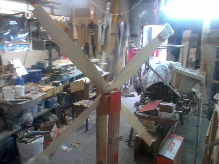

Рад, что чем то помог даже спецам. От себя я бы в эту конструкцию трехлопастника применил вертикальные шипы при сборке дрок из твердых сортов дерева, а в остальном технология очень рабочая, точность тут немного на глазок/обычно такое собирают в шаблонах и стапеле по меткам/. Да и от себя хочу отметить про форму лопастей особенно её кончика. Я наибольших значений тяги получал с более тупыми концами/на стопе/ и это подбирать проще в процессе полетов подрезая их по ширине в зависимости от скорости необходимой для нормального полета.

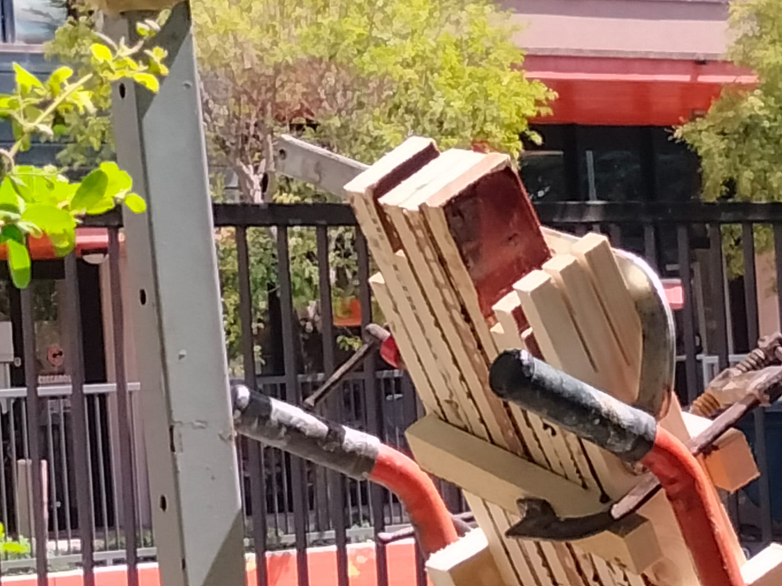

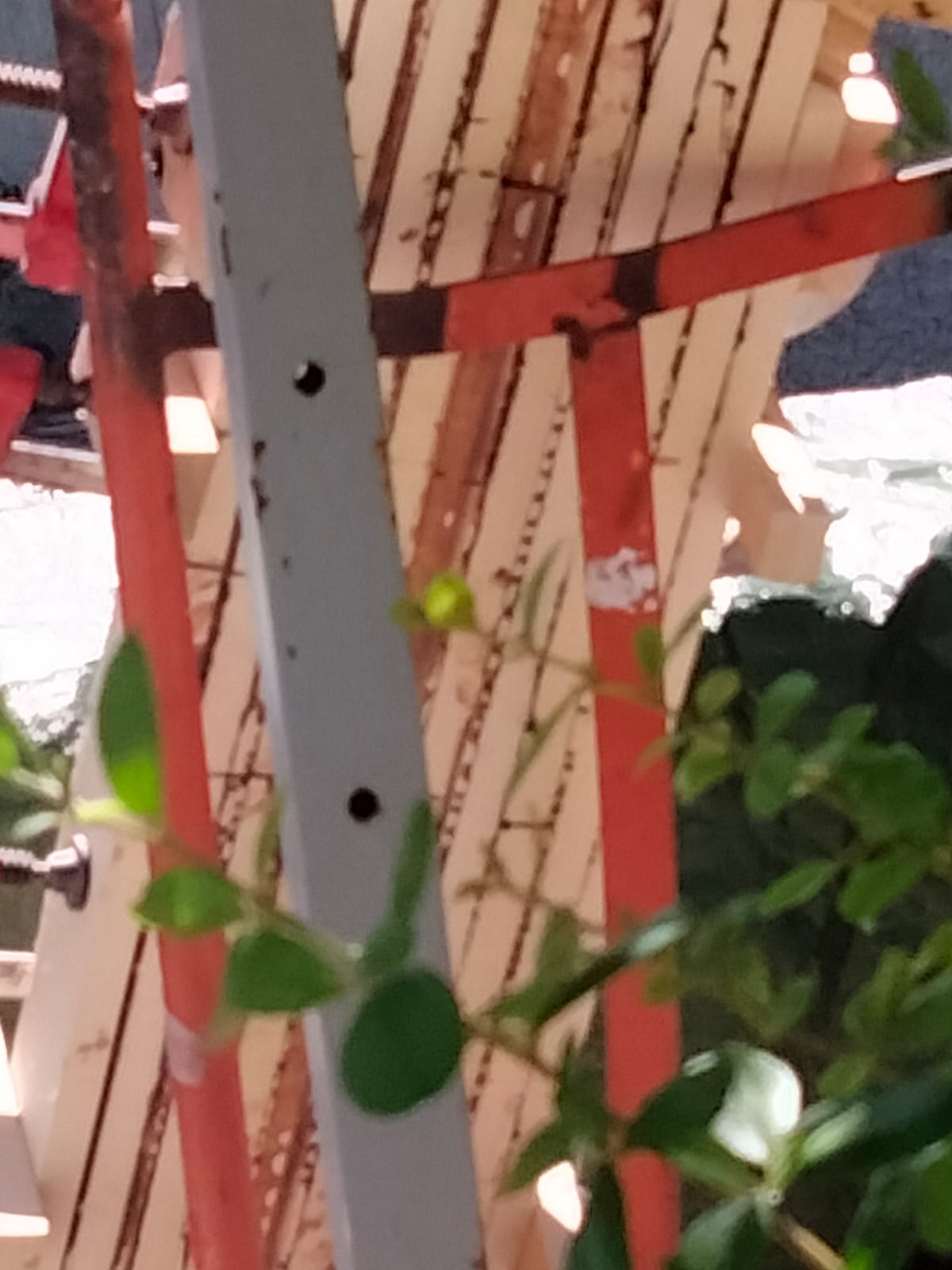

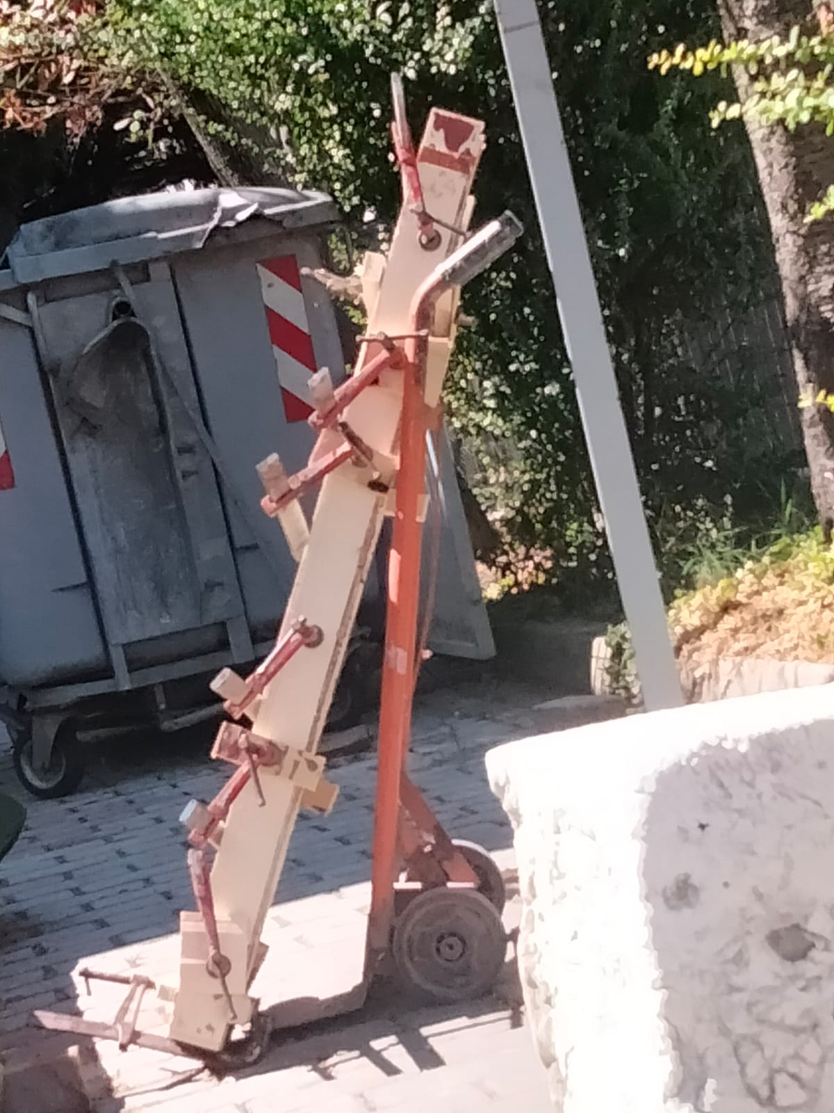

Я сейчас снова озаботился изготовлением деревянных винтов и посетил в Италии одного известного производителя. К сожалению, сейчас время отпусков и я никого не застал, но сфоткал через забор занятный переклей, который сох на солнышке. Видно, что дроки разной толщины и склеены аэродуксом. Предполагаю, что толстые дроки из сосны, а тонкие из твёрдой древесины, хотя на глаз, конечно, определить невозможно. Такой вот композит. Буду рад комментариям.
Танков
Я люблю строить
Барнаул
А я не увидел ( на фото ) никакого чередования дрок :oops: . Помоему просто -подтеки в линии склейки ,выдавленного избытка ЭТОГО темного клея ......
ikono
Летающий строитель
Фотография плохо передаёт детали, на вид тонкие дроки миллиметров по 10 толщиной, толстые - по 40-50. Кстати, ЭТОТ тёмный клей - один из немногих сертифицированых для дерева в авиации, ну, есть ещё каурит :) А вот эпоксидка, пва и пр. это всё

Это там может сертифицированный , а в России для авиации к-153 и эд20 , по крайней мере мне это известно из источников близких к взрослой авиации . Пва тоже клеит не хуже смоляных , даже в некоторых случаях получше (от марки зависит ) кроме того в дерево он глубже проникает так как на водной основе . Общий принцип один что бы клеевой шов был прочнее древесины . А тонкие прослойки скорее всего из других пород дерева для придания слоям разных цветов под лаком .
ikono
Летающий строитель
Так я не спорю, но фирма в Италии, поэтому клей именно ЭТОТ. Насчёт цветов древесины есть большие сомнения, т. к. Винты этой фирмы обычно крашеные. Я,всё же думаю, что используется композит из разных сортов для экономии веса.

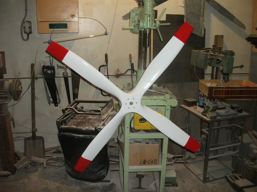

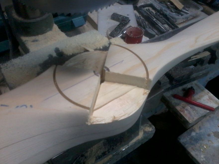

Странно, край центрального отверстия вырван - как это могло произойти при пользованием подложкой? Хотя перьевым сверлом может и рвануть, если на выходе не ослабить подачу.
Зачем балансировала до обрезки в размер лопастей?
Почему концы лопастей с профилем примерно 14% толщины? Там до 6-9% сводится...
А так, да, навыки хорошие, для единичных заказов так можно работать.

Отвердители смол являются наиболее вредными, а так она вполне экипирована: перчатки и отличный респиратор от паров и аэрозолей (в том же ЭСКБС МАИ композитчики используют марлевые медицинские маски).
Комбезы нужны при нанесении вредностей пульверизаторами или при выкладке многих слоев в глубокие матрицы. Тут ей на руки ничего не попадет.
