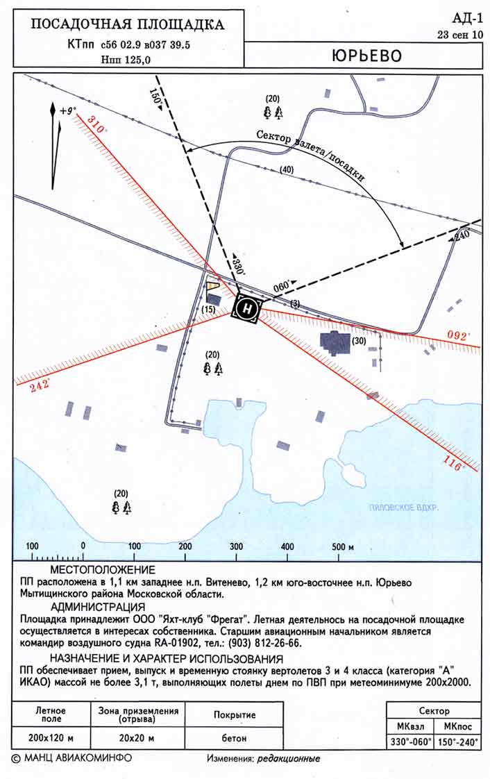

to Lee
К сожалению уже надо бежать на занятия, но по вашему п.3 посмотрите картинку ВП Юрьево "Назначение и характер использования"
Lee
Moscow
И, что там такого в п.3?
1. Возможно данные устарели.У Вас есть актуальная информация по всем посадочным площадкам? я абсолютно не уверен в этом.
2. Нет задачи у диспетчера УВД решать "закрыто/не закрыто" или "правильно/не правильно". Задача номер один у Диспетчера в рабочее время ВДПП всесторонне помочь пилоту в безопасном окончании полета.
А потом, если есть желание, пишите в контрольные органы.
