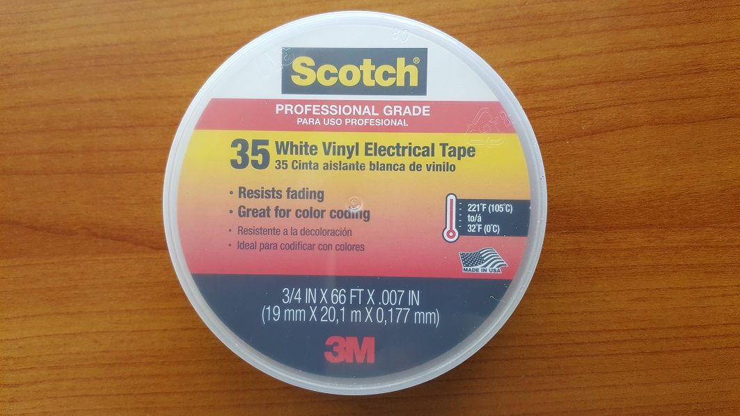

Конечно, Вы правы. Если приложить руки, то планер можно еще улучшить. Кстати, многие специалисты указывают мне, что не плохо было бы найти способ устранить щель между крылом и центропланом. Там после стыковки крыльев образуется небольшая щель шириной пару миллиметров. Утверждают что если эту щель убрать, то качество увеличится как минимум на несколько единиц. Не берусь судить насколько это справедливо, но смысл в этом есть. Только никаких видимых способов устранить эту щель не вижу. Мне в Стародубе предложили тупо заклеить скотчем. Может и попробую когда нибудь. Но сейчас хочу получить максимально достоверные характеристики того что есть. А потом уже посмотрим с доработками. Да в общем-то меня и эти характеристики устраивают. На соревнования я не езжу, в летать для души и так не плохо получается. У меня только за май уже больше 10 часов налета на этом планере.
Так и делают спортсмены-планеристы на западе. Продаётся специальная лента белого цвета - ей заклеивают все щели на стыках. А ещё есть пластиковая лента с клеем на половине - эти полоски наклеивают на неподвижную часть крыла/стабильника и киля, часть без клея закрывает щель рулевых поверхностей :cool:
Это стандартная процедура - после сборки планера все щели заклеиваются, а перед разборкой лента снимается. Фирменная лента для заклейки стыков стОит дорого и у нас в клубе мужики используют вот эту изоленту. Причем, после разборки планера они ее не выкидывают, а просто лепят ее на поверхность крыла или фюзеляжа и используют потом снова. Ее хватает на два-три раза.
Не столь привередливые российские планеристы и многие считающие деньги на западе используют обычную белую изоленту. В случае с АС4-115 поверхности на стыке не параллельны. а под углом (фюзеляж и плоскость), удобнее пользоваться широкой изолентой. Как на ЛАК-12, например  :)

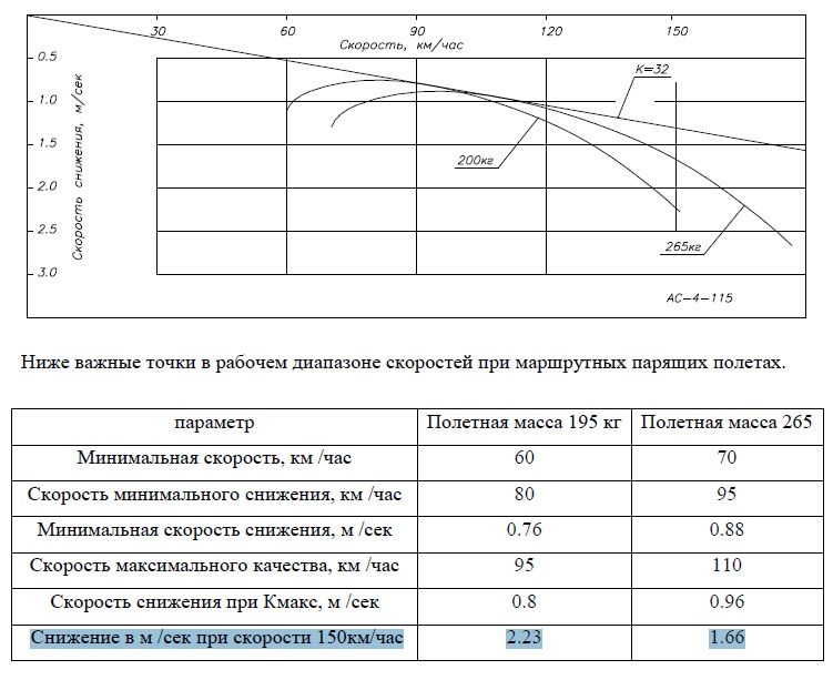

А в чём выигрываете у бланика, в скороподъёмности в спирали? или в скорости на переходе?  Особенно интересно узнать, как на лёгкой АСке летается в относительно ветреную погоду.  Когда постоянно сильно сносит по ветру, пока набираешь высоту в спирали, и потом, пытаешься вернуться на точку пробивая встречный ветер.

На самом деле вес планера никак не влияет на полеты в ветренную погоду. Все определяется основными скоростями полета.  А точнее полярой скоростей планирования. Качество при планировании против ветра сильно зависит от вертикальной скорости. У 115 общее качество выше при обычных скоростях полета и при повышенных. Мы пробовали ходить паралельно с Блаником на трассе 5 км (от Санников до Хламова), 115 всегда оказывается выше в конце трассы. В спирали они одинаковы, так как вертикальные скорости примерно равны. Мне несколько раз приходилось стоять с Блаником под одним облаком. Бланик проигрывал и даже уходил из потока, тогда как 115 продолжал набор. Скорей всего тут дело не в планере а в опыте пилота. Вообще, специальных сравнительных исследований двух планеров мы не делали. Мои ребята побаиваются ходить парой в потоке. И правильно делают. Но вы меня заинтриговали. В следующем сезоне обязательно сделаем более серьезное исследование. Правда мой 115 придется ремонтировать. Я его серьезно подломал в конце сезона. И дело не в конструкции планера а в разгильдяйстве. Тут надо будет везти его к Авиастроителю. Но, думаю, до следующего сезона эту задачу я решу.

Про вес и ветер - влияет, и заметно. При росте нагрузки на крыло растет и скорость максимального качества. И часто против ветра значительно проще лететь на тяжёлом планере, несмотря на потерю скороподьемности в потоке. По поляре это можно увидеть, добавляя-убирая ветер в горизонтальной скорости.

Не просто так в рле нарисовали две поляры, для разного взлётного веса. Естественно, в совсем слабую погоду, нет никакого смысла грузить планер балластом. Но вот в случае АС115, мне кажется, что его надо грузить даже и в не очень сильную погоду, чтобы была возможность летать побыстрее параплана. :)

Я неправильно Вас понял. Я имел ввиду вес в стандартной комплектации, а Вы регулировку веса определенного планера. Конечно, если менять вес конкретного планера, то в некоторых пределах можно увеличить скорость планирования при оптимальном аэродинамическом качестве. Это легко просчитывается математически по известной поляре скоростей планирования при известном весе. Всегда можно получить поляру этого же планера при другом весе. И однозначно, увеличивая вес планера можно увеличить скорости оптимальных режимов и уменьшить время прохождения маршрута. Однако при этом надо помнить, что увеличивая вес мы увеличим и вертикальную скорость в спиралях, что при слабых потоках может срать критическим. Так что тут не все однозначно. В этом и есть прелесть соревнований. Когда опытный планерист правильно выбирает вес своего планера за счет водобалласта, и уменьшает время прохождения маршрута. Тогда как неопытный может наоборот все испортить непомерно перегрузив свой планер. Я уже тут приводил рассчетные параметры моего АС4-115 на маршрутах. Могу пересчитать на другие веса. Мой компьютер сделает это за долю секунды. Просто такая задача передо мной не стоит. Кому надо - пускай догружает. Мне не надо...
