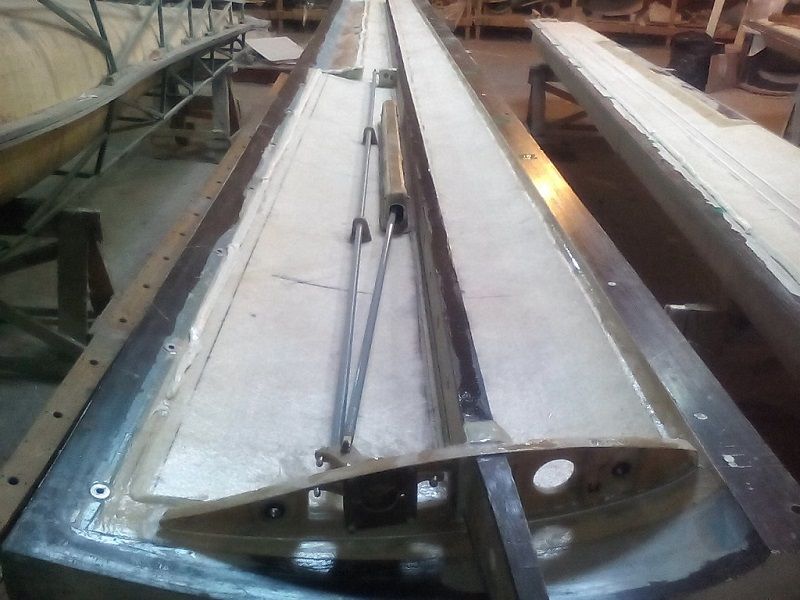

Скорее всего, забыли сделать дренажные отверстия в отделах воздушных тормозов. Открыть щитки, и в ближней к фюзеляжу стороне ниши для щитка, просверлить сквозное отверстие. Ещё где, воде попасть в крылья вроде не через что.
Я же писал, что в отсеках интерцепторов дренажные отверстия есть. Но они не выручают. Вода собирается где-то в районе элеронов. И просто так не вытекает, пока не поставишь крыло вертикально, т.е. там где-то имеются нервюры, перекрывающие выход воде.
МО
Нет там ни каких нервюр. Затечь вода на стоянке внутрь крыла может только через интерцепторы, либо конденсат. Может тогда в элероне?

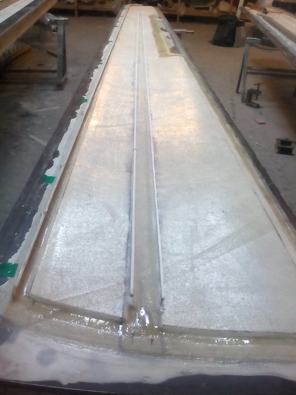

Ну вот. теперь хоть понятно устройство крыла. И я понял свою ошибку. Дренажное отверстие надо делать ближе к элерону. Я их сделал за лонжероном, вот они и не работали. Ну в общем надо подумать еще. То что вода не в элероне - так это однозначно, ибо выливается она из крыла. А нельзя ли привести фото нижней обшивки крыла? Может там тоже есть какие перегородки? Отверстия-то в нижней обшивке делаются.
МО
С права, на фото, и есть нижняя часть, это фото, похоже, как раз перед склейкой крыла. Более подробного фото нет. Я в свои заглядывал, и не видел никаких нервюр внутри.

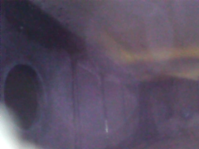

Мы лазили там с эндоскопом, и какую-то перегородку, наподобие нервюры, видели. Вот в приложении.

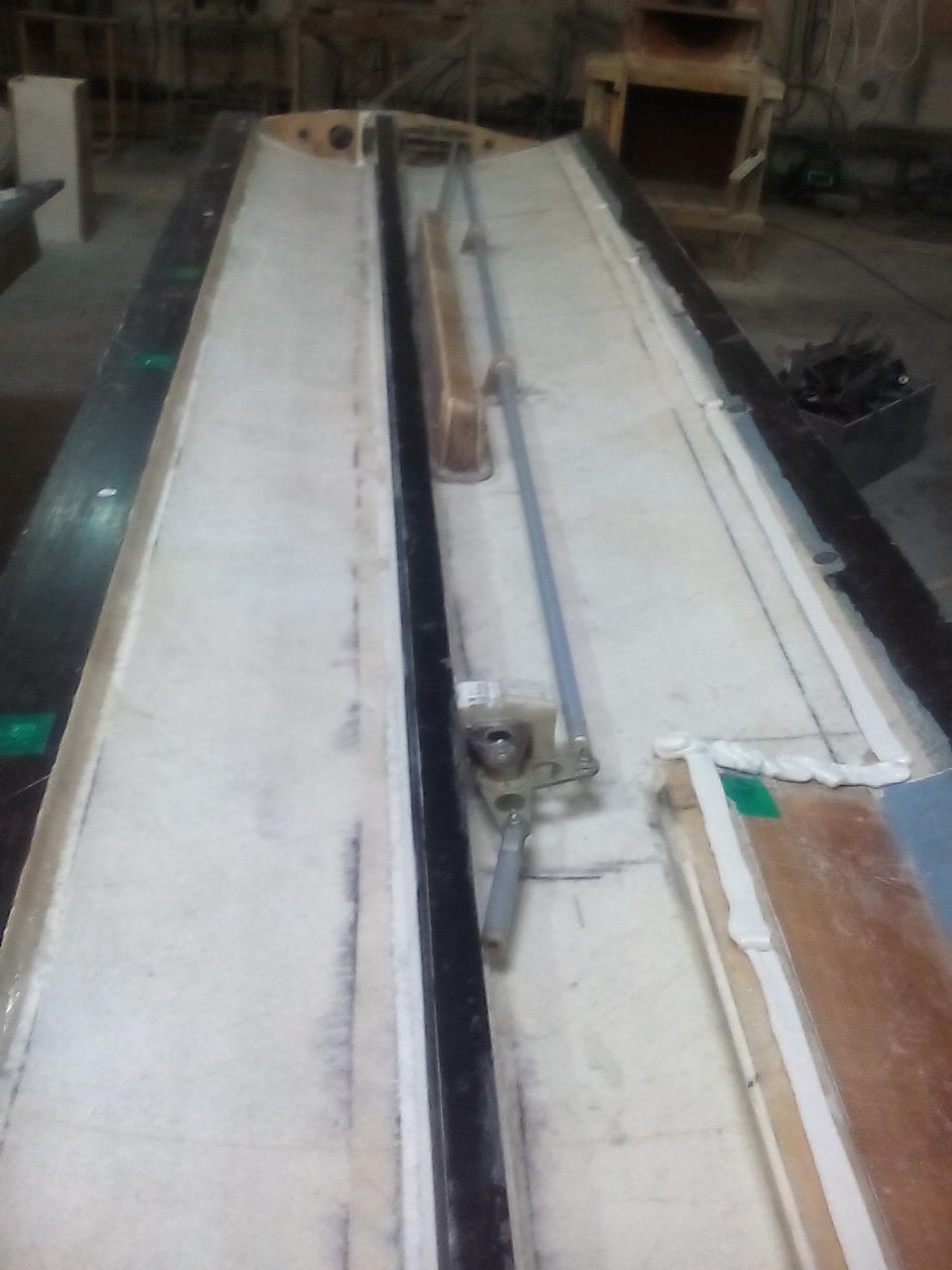

Я думаю, что вода в крыло попадает по тяге управления элероном. И там где-то скапливается. Плохо что изготовители не дают подробного описания конструкции крыла. Тогда можно было бы более точно определится.
МО
В свои сейчас заглянуть не могу, они на улице в трейлере. Но через отверстия в корневой нервюре, точно видно все внутренности у меня в крыльях (год изготовления декабрь 2015г). Может у вас какой то другой вариант исполнения. Я на разных фото видел три варианта исполнения лонжерона для АС4-115. Возможно, и конструкция крыла внутри тоже имеет варианты. Похоже, надо всё же попробовать у производителя точно выяснить, что там в нутри.
Авиастроитель
Мы строим планера!
Правильно Вы думаете. Единственная возможность попадания воды во внутреннюю полость крыла, через тягу управления элероном. Это может происходить во время дождя с ветром. Ветер задувает воду в отверстие тяги элерона,  если вы поднимите элерон в верх, вы увидете отверстие из которого выходит тяга и если ветер дует в заднюю часть планера, он чётко загоняет воду в это отверстие. Чтобы избежать этого полностью, нужен чехол на крыло или одевать на место выхода тяги какой то брезентовый рукав с тем, чтобы он перекрывал отверстие в крыле на 0,5 метра в каждую сторону. Дренажное отверстие лучше всего делать в законцовке крыла в самой нижней ее части. Для этого необходимо подобрать какую то пробку, как вариант пробку пластмассовую от бутылки, просверлить под неё отверстие, при сверленнии вы вскроете слой пенопласта находящийся между внутренним и внешним слоями обшивки. Нужно будет аккуратно выбрать пенопласт по периметру отверстия на глубину  1-2 миллиметра и заполнить образовавшуюся полость шпатлевкой со стекловолокном, затем обработать подобранную пробку воском ( до того момента, пока шпатлевка ещё не встала) и вставить ее в отверстие. Таким образом Вы сформируете отверстие под пробку с плотной посадкой и исключите разрушение пенопласта в отверстии. Навощеная пробка легко вынется. Закрытое отверстие исключит появление "свиста" во время полёта. Для слива вынимаете пробку и кладете планер на законцовку.
Большое спасибо за информацию. Наконец таки появились советы от специалиста, знающего технологию.  Теперь хоть понятно что делать. Я предполагал сделать дренажное отверстие, такое же как в отсеке интерцепторов, в углу образованным лонжероном и креплением качалки управления элероном. Как самым нижним местом в котором скапливается вода. Тогда вода сама вытекала бы из крыла в процессе поступления по тяге элерона. Но вариант с отверстием в конце крыла видимо более подходящий. В общем до весны время еще есть, подумаю. Вариант с защитой тяги элерона от проникновения воды то же интересен. Хотя бы какое-то съемное приспособление на время стоянки надо будет придумать.
