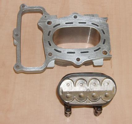

Были такие моторы с овальными цилиндрами и 8 клапанами на цилиндр у ХОНДЫ НР500, НР750....кто что может сказать в их адрес ? Интересует любое мнение насчет НЕ КРУГЛОГО ЦИЛИНДРА (овального, эллиптического) ?

Такие цилиндры применяются в суперсверхфорсированных двигателях. Подобная форма позволяет при минимальном обьеме получить максимальную площадь впускного и выпускного тракта. По каким-то причинам такие поршня запретили в Формуле1. НАверно из-за надежности. Идея конечно интересная, но где ж на такие редкие движки запчасти брать? И цена на них явно во много раз выше.

Если немного "потеоретизировать" какие проблемы Вы связываете с применением подобных форм ?

Проблем никаких не вижу, кроме технологических. От них зависит стоимость.
Конструктивно, есть здесь одна проблема, очевидная на мой взгляд, это эпюра распределения давления поршневых колец на зеркало цилиндра. Она всегда есть мамая большая проблема и для обычных круглых моторов, а как здесь решается подобная задача, мне лично не понятно.

Я встречал на одном из ворумов, что в последствии на конвеер поставили двигатель именно с элиптическими поршнями не овалами (как на рейсовых "бойцовских" машинах) - похоже именно проблема распределения давления и стала во глове стола...

....главные проблеми согласно документам Хонды - технологические (проблемы изготвления и хонингования поверхности цилиндров) и ресурса деталей (правда не сказано каких 🙂 )
Извиняюсь, РВД, под соединением я имел ввиду "замок кольца"...где его расположили Хондовцы - в плоскости прямых или окружностей овала, или на стыке ?
....Овальный или елиптический поршень интересен тем, что в его "проекцию" можно "спрятать" "механизм" бесшатунника - собственно штоки и ексцентрики...
Замок целесообразнее делать на плоскости, а где сделали Хондовцы, я честно говоря не знаю. Эпюру же можно заменить эспандерной пружиной, подобной той, которая ставится на маслосьемных кольцах.

....я неуверен что на плоскости...возможно посредине одной из окружностей...надо эпюру напряжений кольца представить чтоб выводы делать

- проблемы с двумя шатунами - они исгибаются при оборотах больше 10 000....
- проблемы с рассчетом и точностью изготовления колец, их замком...
