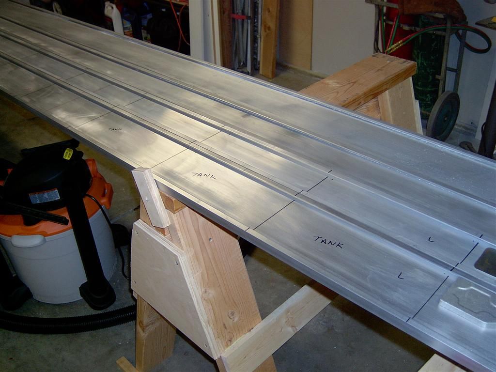

На сколько реально сделать самостоятельно лонжероны? В оригинале это монолитная деталь. Кто уже делал?
Какой материал? Д16Т пойдет?
На сколько алюм. крыло получиться дороже чем деревянное? Может кто то знает вес алюм крыла? Можно +- накинуть цену по весу за кг материала.

"Монолитные" лонжероны (если таковые были) o_O , наверняка изготавливались из стандартного экструзионного профиля простоты ради. Такого профиля у нас не найти. По нескольким причинам сборно-клепанные из полок и стенок будут лучше. Примеров их изготовления в кустарных условиях здесь описано немало.

Нужно будет самому перепроектировать лонжероны, нервюры, еще кучу мелочей под имеющиеся материалы... итд....

НАсчет лонжеронов - тут зависит от возможностей. КАбы с деревянными лонжеронами (Мой J5 41-го года именно с такими) летают до сих пор и точно так же как с металлическими. Но где сейчас найти такое дерево? Спрус ещо можно купить, но цена такая что учитывая все другие критерии , при сборке крылa с нуля, дюраль более предпочтителен. ВО всяком случае я не видел полностью реставрированых кабов с баками в крыльях и с деревянными лонжеронами.
