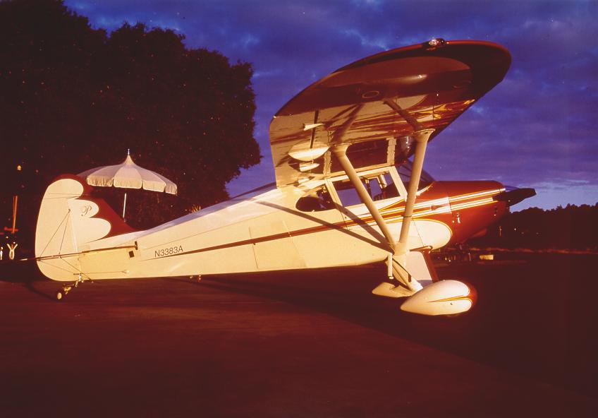

Сорри за большой снимок.
А это - Первая Красавица Америки среди мелких самоелтов. Ее зовут Miss Pearl
http://nwark.net/~mspearl/
Пайпер Ра-22 переделанный на шасси с хвостовым колеcом.
Leonid
Специалист
Ну ваще-то да, красавица. Теперь, когда переделана.
А до переделки, с передним колесом, худшего уродца ещо поискать надо. ;D
Denis
Я люблю самолеты!
Но тот уродец летает веселее Сессны 172, и уродцем стал по причине предрассудков про хвостовое колесо.
