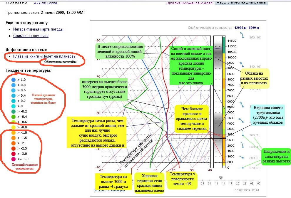

Для полетов в облаках нужно знать возможное развитие погоды, хотя бы при помощи аэрологической диаграммы. Очень эта диаграмма помогает еще и с прогнозом погоды. Есть эта диаграмма и на андроид бесплатно в маркете. Из диаграммы видна температура на разной высоте, под кромкой, на земле, да и на разной высоте.
А можно поподробнее об этой аэрологической диаграмме? Как и где ее скачать? Где брать данные на полетный день? Может есть какой нибудь мануал, в котором можно всему этому подучится. А то я отношусь к старой гвардии, с современными прибамбасами осваиваюсь туго. Тем более что обычно они имеют крайне недружественный интерфейс из которого трудно что либо понять.
на сайте погоды "метеопараплан", находите свой город, в верхнем правом углу нажимаете: "аэрологическая диаграмма", смотрите диаграмму, передвигаете движок на времени.
вот ссылка на Ваш город: http://meteo.paraplan.net/forecast/summary.html?place=3947
на ютубе много чего  Лекция: Аэрологические диаграммы и прочие источники прогнозов погоды: http://youtu.be/pzkPjBmx5Nc
Большое спасибо! Ссылка прекрасно работает, и все понятно! Буду пользоваться!!!!
