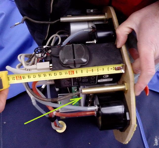

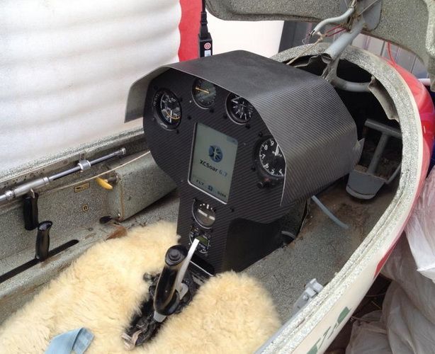

Отдельный маленький комп стоит отдельных денег. Этим заморачиваются люди, которым недостаточно яркости экрана на смартфоне. Там уже речь идет об очень больших вложениях: экран повышенной яркости, коробочный компьютер, набор датчиков, пульт ДУ, новая приборка, в которой экран врезан по центру. Так сделали несколько моих коллег-"московских орловчан" на Янтарях, т.е. это планера, принадлежащие орловскому клубу. Они сильно переоборудуют приборку на арендном планере. Ну, в смысле, за ними постоянно закреплен на протяжении многих лет один и тот же планер, как это принято было с советских времен. И одному товарищу из Шевлино я композитил на его личный ЛАК-12 полностью новую приборку под такой проект. Второе фото - предварительный макет, на котором собиралась начинка. Стрелочкой указана коробочка компьютера, экран прямо в ней смонтирован.

Интересно, а что за экранчик там применяется? У меня все время проблема с индикацией. Датчики не проблема, математика и программное обеспечение не проблема. А вот как вывести обработанные данные - все время проблема. Подходящего индикатора до сих пор не нашел. Пользуюсь цифровыми МЭЛТовским. Но это примитив. А у Вс что в качестве экрана?

Как понимаю, они купили из этого списка: экраны производства Мицубиси для уличного применения (яркость более 1000нит) c протоколом подключения LVDS
Это не "индикатор" это просто жк матрица, с матричным интерфейсом LVDS. Обычно, к матрице берут контроллер, который делает из VGA,DVI,HDMI собственно LVDS под эту  матрицу.
