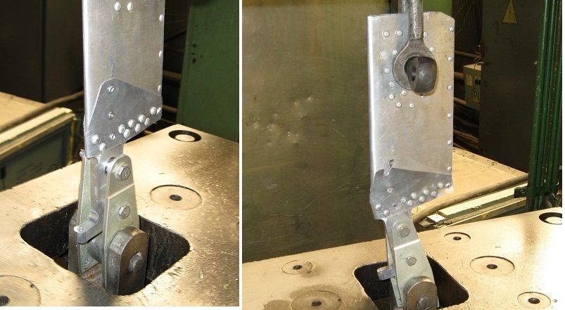

В свое время делал аналогичную лопасть ХВ. У меня обшивка была 1мм, лонжерон трубка 10х1 и комель был на 10 заклепках 3,5 и трех пистонах 4мм . При испытании на разрыв образец лопасти выдержал - 3750кгс. У вас лопасть более тяжелая (375 гр.), заклепки вытяжные пустотелые, их мало, и рабочая центробежка будет около 1700 кгс, учтите это.

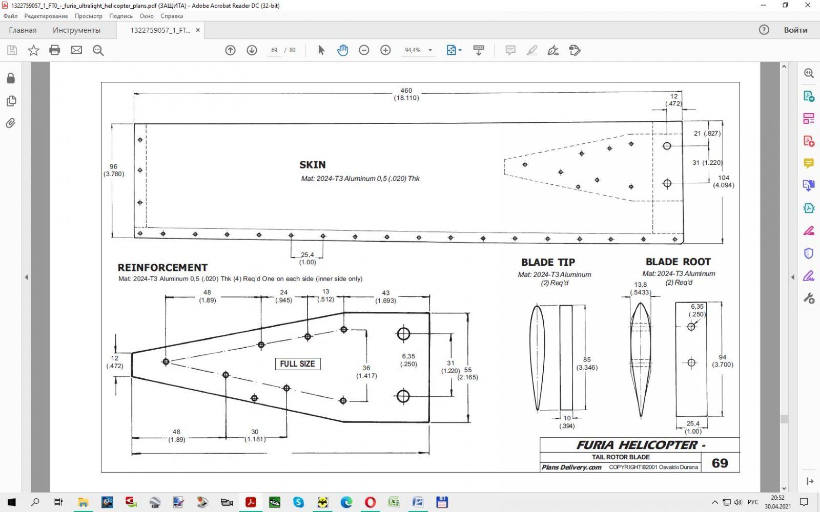

🤔 Но у вас вроде как есть изменения в конструкции лопасти. Вы эти изменения фиксировали в своих чертежах?

Спасибо за разъяснение, теперь понятно, что обшивка весит 120 гр, а 255гр - эти две "болванки" внутри лопасти, что и дают большую центробежную силу на подшипники осевого шарнира РВ.
Кстати, у вас на фото они не проклепаны почему-то.

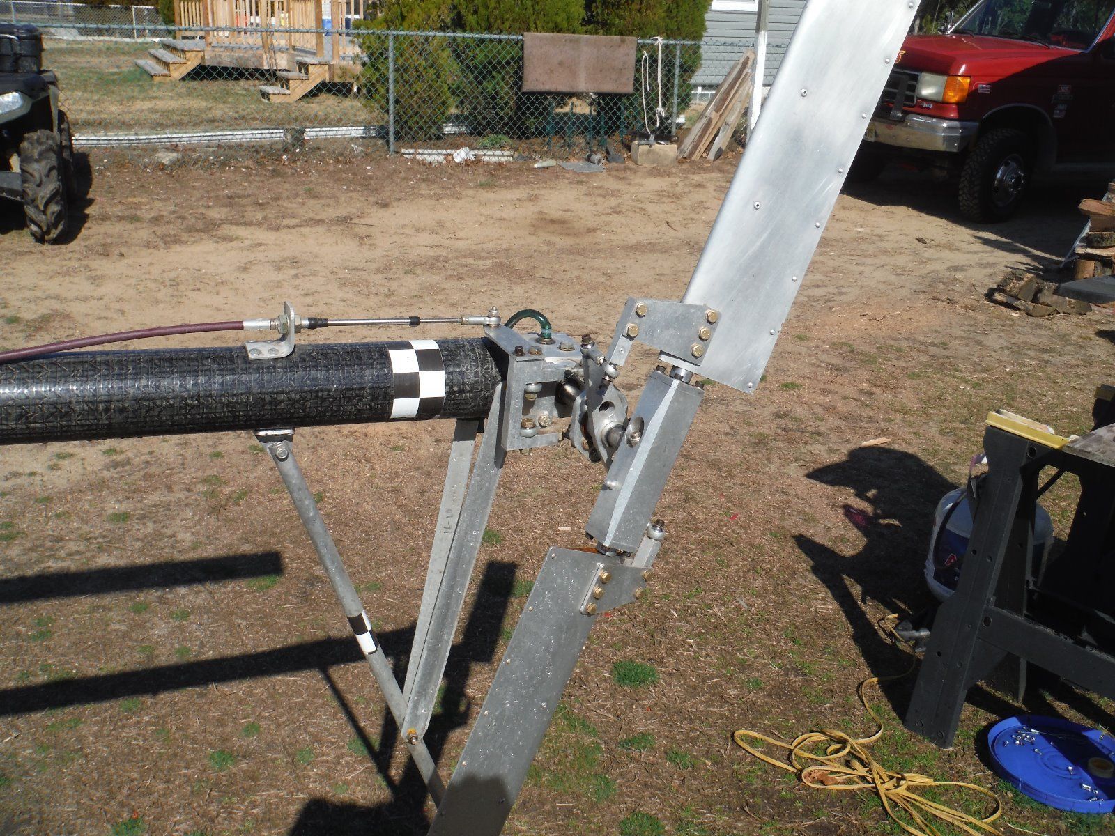

Может конкретно лопасти рв не изменялись
То, что на чертеже в посте #223 и то, что на фото в посте 218 - это не одна и та же конструкция.
Из чертежа в посте #223 становится ясно, что сама обшивка (единолично и без помощников в виде балки) выполняет функцию лонжерона (основного силового элемента лопасти).
Так же есть отличие и в методе комлевой заделки лопасти в корпусе своего осевого шарнира. То есть, на чертеже мы видим накладки, которые, скорее всего, к обшивке лопасти крепятся заклепками.
На фото же мы, во-первых, видим наличие своего дополнителбного лонжерона и во-вторых, не видим накладок.
В связи с этим возникает вполне законный вопрос:
🤔 а каким образом этот дополнительный лонжерон закреплён к комлевой нервюре? И закреплён ли он к ней вообще?
Если лонжерон к комлевой нервюре не закреплён совсем, то зачем он там вообще нужен? Он ведь никакую силовую нагрузку нести не может, но при этом центробежки прибавляет нехило.

Но возможно, что тот лонжерон изготовлен как одно целое вместе с комлевой нервюрой. Правда, топик стартер об этом информацию пока не давал... почему-то.
m-Plastic
кемерово
Лонжерон и комлевая нервюра не одно целое. Лонжерон закреплен. Лонжерон трубчатый.

А как лонжерон закреплен к комлевой нервюре? И что держит центробежку обшивки и концевой нервюры? Пять заклепок лонжерона с каждой стороны?
vert
Я строю вертолеты!
Южный Урал
Заклепок десять.
Когда будете запускать и выходить на обороты 7000 об/мин у РМЗ-551, не стойте в плоскости РВ!:cry:
