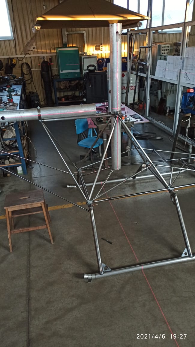

как Вы отнесетесь к идее протестировать эти проблемные места?
Идея хорошая! Только двигатель надо оставить штатный т.к. пульсация крутящего момента поршневого не сравнима с электро, а это нагрузки на трансмиссию.
А так да, привязать аппарат на площадке, дать взлетный режим и отклонять ручку и педали из одного крайнего положения до другого крайнего. А точнее вот перевод (немного корявый) из немецких норм для ультралегких вертолетов:
Подтверждение функции систем трансмиссии и систем управления необходимо осуществить минимум 30 часами испытания на земле. Испытание на земле необходимо проводить в циклах соответственно 1 часу. Каждый цикла должен содержать по меньшей мере следующие доли:
20-минутная доля с различными режимами мощности двигателя.
40-минутноя доля с максимальной продолжительной мощностью, включены максимальная взлетная мощность с максимально допустимой продолжительностью и 10 циклов управления с максимально возможными комбинациями из общего шага и циклического хода ручки управления.
Необходимо пройти 100 циклов раскрутки и останова винтов, включая тест на расцепление муфты свободного хода.
После окончания наземных испытаний систему трансмиссии и систему управления необходимо проверить, что все детали в пригодном к полетам состоянии.

Доброго здравия всем! Мысль хорошая, но слишком много времени потеряете, кроме того моделирование чистого висения все косяки не выявит, надо добавлять еще работу по всем каналам в циклическом режиме. Лучше спроектировать стенд по образу стенда http://www.cicare.com.ar/files/CICARESVH4-Techspecs.pdf Достаточно полезная вещь. Можно проводить отработку всяких узлов и агрегатов в условиях приближенных к боевым, плюс получение первоначальных навыков общения с вертолетом. И если какая-то конструктивная гадость начнет вылезать, то точно не убьешься.

Мы, на своем стенде, много всяких экспериментов с конструкцией провели, и уже несколько человек получили навык устойчивой работы с органами управления вертолета. И после нескольких часов (2-3 часа в стенде) уже можно пробовать на этом же аппарате (только без стенда) начинать отрабатывать боевое висение, перемещения у земли и т.д. Наш стенд дает возможность научиться контролировать аппарат вводя каждый канал управления постепенно. При этом риск разложить аппарат - нулевой, и психологически человек более сконцентрирован на выполнении задачи поставленной инструктором. Скорость приобретения навыков повышается в разы.

Андрей, а у Вас на стенде заложена возможность работать исключая некоторые каналы управления?
Это слишком нежный режим работы который не решает проблему надежности.
Самые большие проблемы несущей системы вылазят на режиме косой обдувке когда каждая лопасть дрыгается относительно трех осей на каждом обороте. А таких оборотов порядка 8 - 12 в секунду.
При отклонении ручки и шага на упор - на взлетном режиме нагрузки в управлении, АП и лопастях при завале конуса очень большие, в полете же
отклонения около 50% хода. Поэтому по нормам такие испытания 30 часов на земле засчитываются для первого вылета, а дальше реальный налет, тензометрия нагрузок в полете и стендовые динамические испытания агрегатов.
При желании, можно механически застопорить любые каналы.
Наш стенд-тренажер, это разработка Сергея Пискунова из Новосибирска, он для вертолета А600 Талон делал и вроде для кемеровской Афалины тоже.

А как Вы отнесетесь к идее протестировать эти проблемные места? Например, имея стойкое желание провести ресурсные испытания конструкции, и сделать немного богаче рао еэс, установить вместо штатного двигателя, электродвигатель киловатт на 20. Закрепить вертолет на огороженной площадке. Установить лопасти НВ на угол висения, а лопасти РВ на угол руления, Установить частотником нужные обороты. Вращать до разрушения проблемных мест, ну или пока не надоест, условно скажем 100 часов., т.е в рабочее время , это недели 2. Если ничего не развалилось, измерить износ, относительно новых деталей. Сделать выводы о возможном ресурсе.
Затраты, при цене примерно 5руб/кВт, *20кВт*100ч=10т.р.
Вариант реальноосуществимый, но такой тест не прокатит. Он ничего не даст.
В парниковых условиях аппарат даже с явными косяками сможет проработать тысячи часов.
Необходимо при испытаниях каким-то образом менять нагрузку на элементы: нагрузить весом до возможных полётных перегрузок; добавить возбудитель вибраций; менять частоты; менять тягу РВ; менять частоту вращения НВ.; установить привод к ручке управления что бы он осуществлял вращение ручки управления по максимальному кругу; и прочее.
Установить снаружи несколько видеокамер фул hd с частотой записи не меньше 1000 кад/сек, установить датчики вибрации на вертолёте по команде которые будут включаться видеокамеры на запись.
Только тогда можно получить более-менее достоверные данные по ресурсу.
