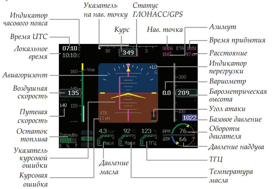

Вопрос.
Какая будет стоимость этого комплекта приборов?
Хотя бы примерно.
Так все эти стрелки цыферки в два прибора надо вывести. Один контроля СУ, второй контроль полёта. Собственно как MGL и kanardia и предлагают
Вопрос. Какая будет стоимость этого комплекта приборов? Хотя бы примерно.
Если речь идет о процитированных мною оригинальных комплектах, я бы переадресовал этот вопрос Shturman_billy. А для эконом-варианта Фланкеру.
Но мне, честно говоря, очень нравится дизайн вашего варианта, из поста 139.
А мне кажется он нечитаемым, слишком много данных на одном экране.
Ну так я пока не летчик, а скорее начинающий дизайнер по авионике )). Не могу пока правильно оценить читабельность и пр.. Весь опыт полетов в динамике на параплане, наработан, за редким исключением, без приборов, только по своим ощущениям.

Ну так и не мудрствуйте, смотрите что делают указанные производители и делайте что то подобное

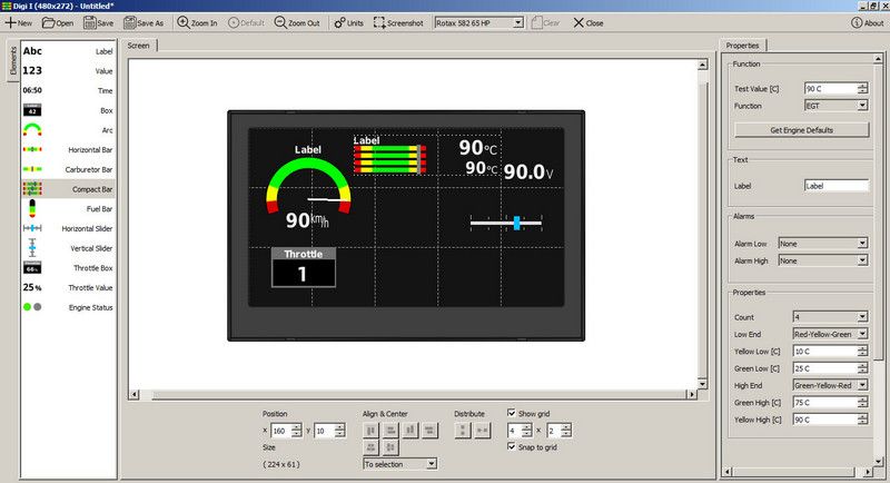

Тогда вот вам поиграться+потренироваться бесплатная программка от Kanardia для самостоятельного проектирования вида панели прибора управления двигателем DIGI и навигационных INDU . Там есть уже готовые шаблоны под все популярные модели моторов. Но можете сделать свой вариант и залить его потом в прибор.
Интерфейс программы простой и интуитивно понятный.
Это не мой дизайн.
Я же привел ссылку на инструкцию изготовителя того прибора..
Это наши ребята из Сколкова.
Они его производят и продают.
На экран выводится и навигационная информация. Это можно прочитать в их инструкции на прибор.

Имею опыт эксплуатации этого девайса. ХУЖЕ ПРИДУМАТЬ НЕЛЬЗЯ.
Поделитесь, пожалуйста, своим опытом эксплуатации.
Что в приборе не так?
Слабое свечение экрана, неудобочитаемая информация, недостаточная точность, неудобное управление, неразумно размещение виртуальных индикаторов или еще что либо?
Перед тем как я остановил свой выбор на этом приборе, я собирал информацию по подобным навигационным системам и имел беседы на двух МАКСах с разработчиками таких систем.
Но я не слышал ни от них, ни от толпящихся рядом окружающих о каких бы то ни было "неприятностях".
Но все они и я были только заинтересованными наблюдателями.
А Вы уже этот прибор испытали в деле.
Так что Ваше мнение будет весьма весомым аргументом.
600mm
Установил на Скайренджер. мотор 582. Всё что вы написали всё это и есть. 3 кнопки м крутилка вообще жесть. А вы не в курсе, что их больше не делают. и в России их нет. Какая то контора в Словении или где то там их забрала. Он сломался и искали концы. В общем ужас.

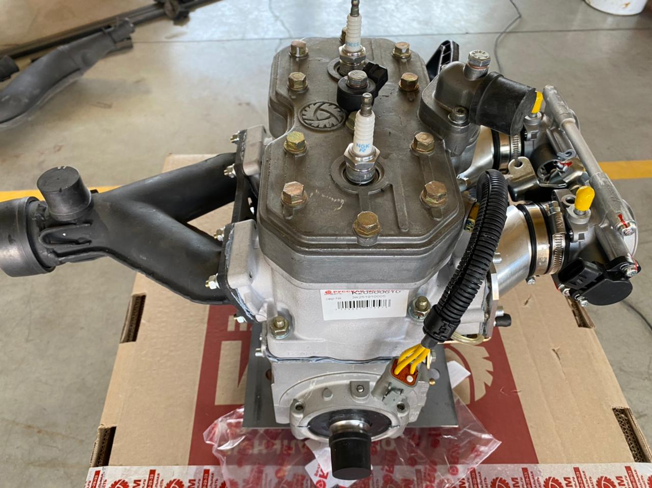

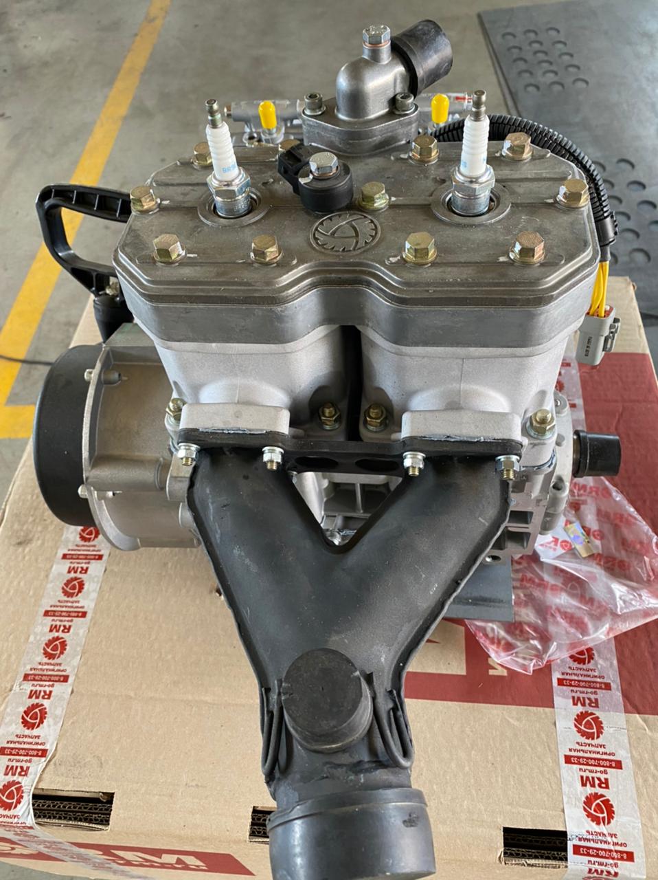

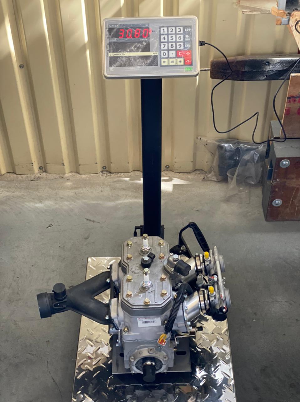

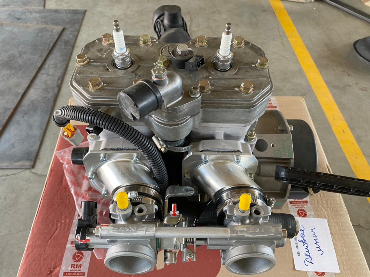

Сегодня приехал двигатель, но пока без мозгов....
2-тактный двигатель РМЗ-551 EFI жидкостного охлаждения, с инжекторной системой подачи топлива, выдает 67л.с. Электронный блок управления российского производства. Варианты запуска мотора: с ключа, с кнопки, ручной пуск.
Система впрыска топлива в сравнение с карбюраторной версией РМЗ-551 снизило расход топлива до 20%. Наличие широкополосной лямбды позволяет автоматически корректировать параметры работы двигателя при использовании низкосортных сортов топлива (устранение детонационного сгорания топлива). В зависимости от внештатных ситуаций (перегрев двигателя) «электронный мозг» автоматически ограничит обороты двигателя.
В перспективе, будет стоять головка под 2 свечи на цилиндр.
