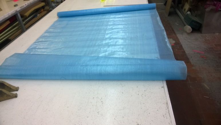

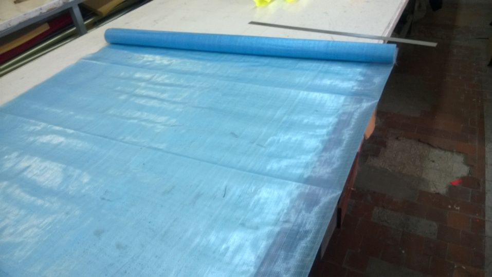

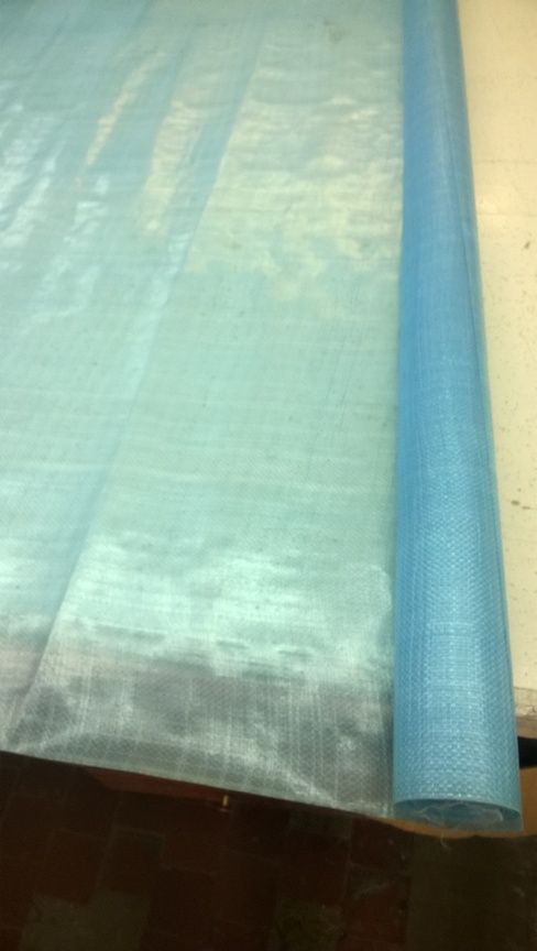

Парус крыла дельталёта для kiselv wadim
aviaturist
Фото ткани в приложении.
    37,8 КБ · Просмотры: 140
Ещё.
    38,2 КБ · Просмотры: 132
Уважаемый aviaturist. В названии темы просматривается ирония. Ваша ткань -мешковина или пароизоляция?
Побольше информации если не трудно.
Господи,из чего только не шили паруса для дельтапланов! Свой первый парус в 1976 году я шил из ткани балонья,друг мой ,актер Хабаровского ТЮЗа умудрился пошить парус из коленкора и летать на нем. Перкаль,парашютный капрон,АЗТ,ткань 500.В Венгрии даже существовала технология изготовления парусов из полиэтилена . В 1981 году попался в руки полипропиленовый полог с японского судна,огромный по площади,безшовный,необыкновенно прочный,совершенно не продуваемый,необыкновенно красивого синего цвета.Шили из него паруса на  СК-2, "АТЛАСЫ",выкраивая целиком полукрылья.Лавсан и дакрон были пределом мечтаний! В лихие 90-е освоили технологию пошива читинских "КОДАРОВ" из очень жесткого ,белого полипропилена,который использовался для пошива мешков под цемент. ЛЕТАЛИ! Похоже эта ткань именно полипропилен.
