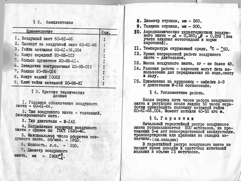

Всем привет. Хотелось бы услышать мнение эксплуатантов в/винтов. Какие данные на винт производитель обязан указывать в его паспорте?. К примеру:1. Макс. допустимые обороты винта 2. Макс. мощность дв-ля 3.Допустимый статический дисбаланс винта в сборе 4.Вес винта в сборе. 5. Допустимый разновес лопостей в комплекте 5. Направление вращение и тяги(толкающий или тянуший)  6. Момент инерции винта 7. Диапазон экспл. температур и условия хранения. 8 Материал лопастей и втулки винта 9. Гарантийный и назначеный ресурс.

komav
К сожалению ничего не нашел, вот и попросил народ сбросить данные с паспортов своих винтов для обобщения. Ведь наши производители винтов пишут в паспортах на них что хотят, вернее  то что  им выгодно показать.
Еще вопрос допуска на винт к  примеру комлектуюшие (сборочные), эксплуатационные и ремонтные откуда производители винтов берут? Не высасывет же из пальца, т.е я полагаю с результатов испытаний и сертификации. Но вот предоставить их ( эти результаты испытаний) для потенциального покупателя винтов не хотят.
