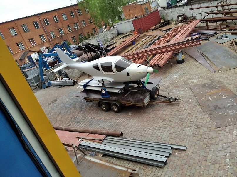

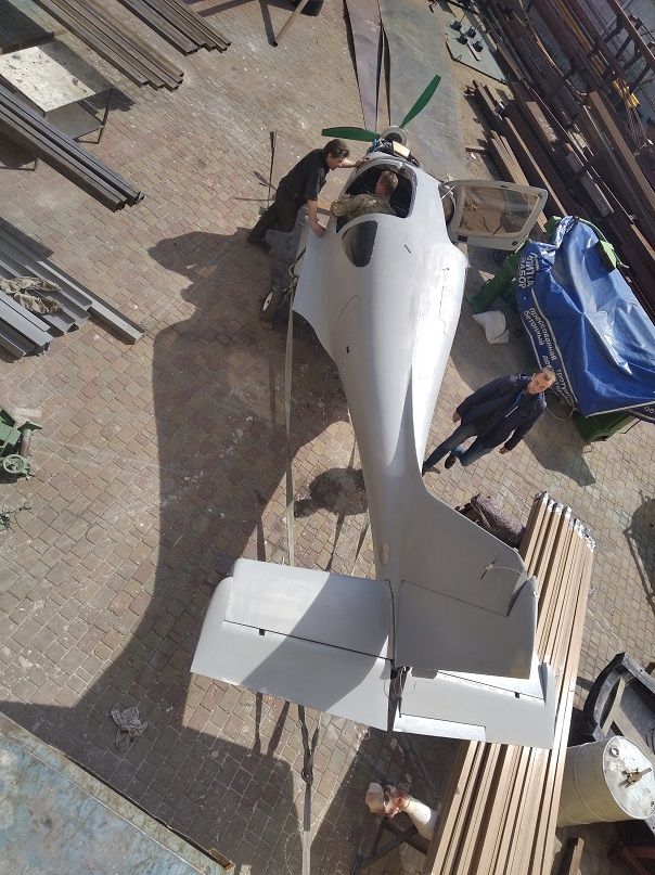

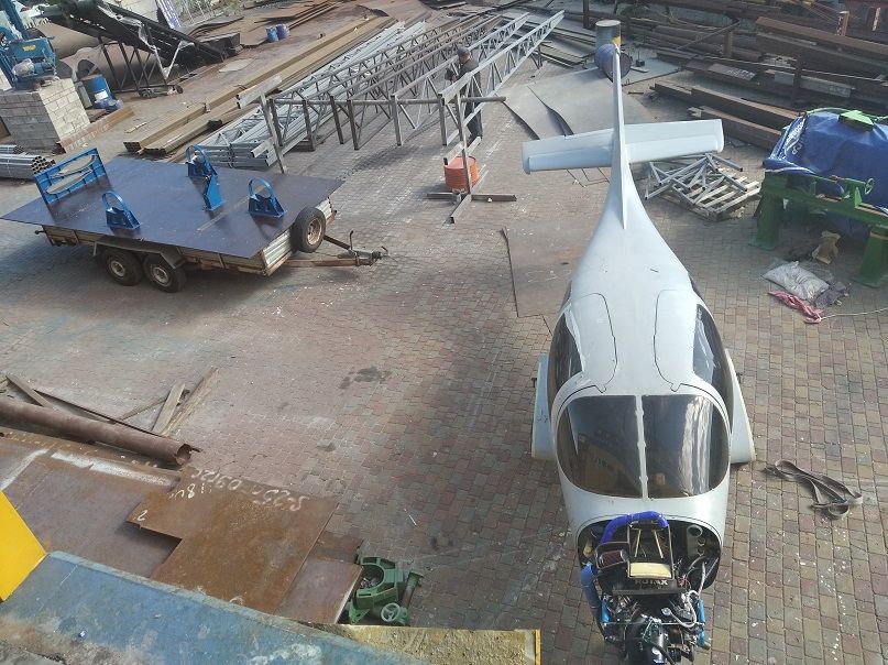

Завели двигатель, подырынчали пару часов и загрузили самолет на прицеп для переезда на аэтодром. С понедельника будем отвозить.
А тем временем формуем левую обшивку на следующий самолет.
Так же на фото вижу, как наш металлоцех красит металлопрокат для нового цеха покраски, который наконец то начали строить на аэродроме в Гоголеве.

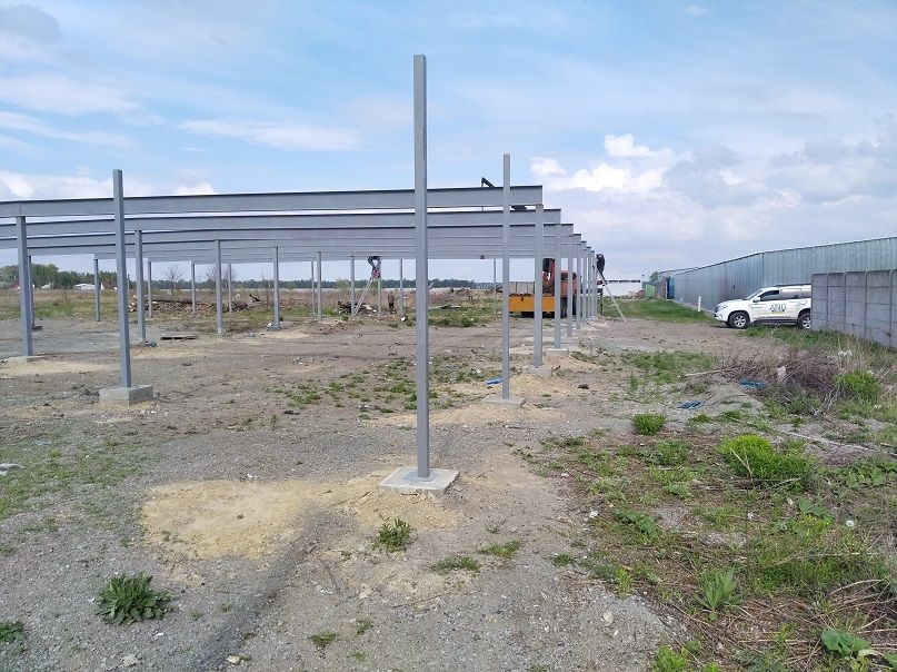

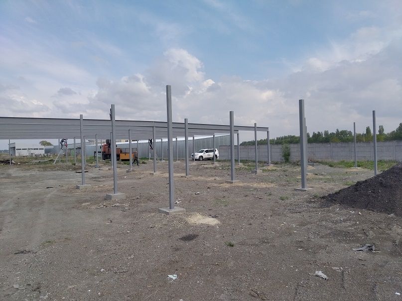

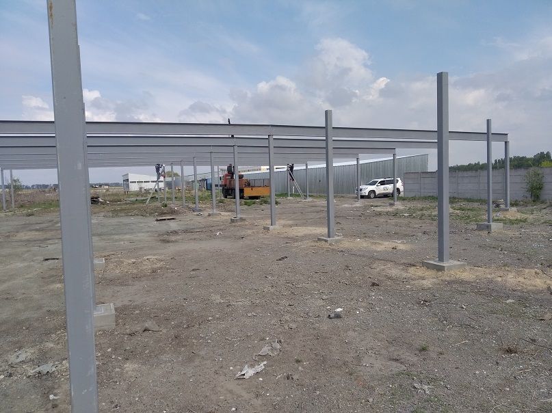

Установили все стойки и начали варить балки на новый цех для покраски самолетов на аэродроме в Гоголеве. Цех покраски будет иметь рабочую площадь 970м2.

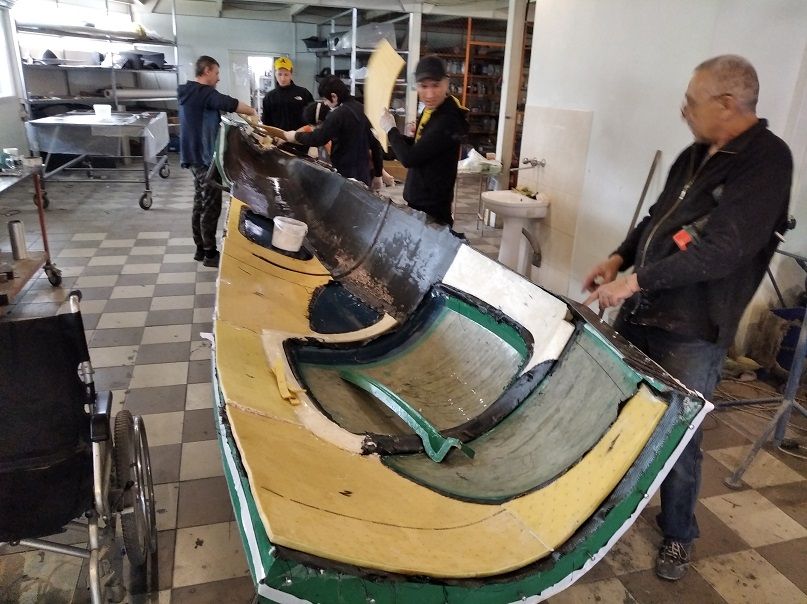

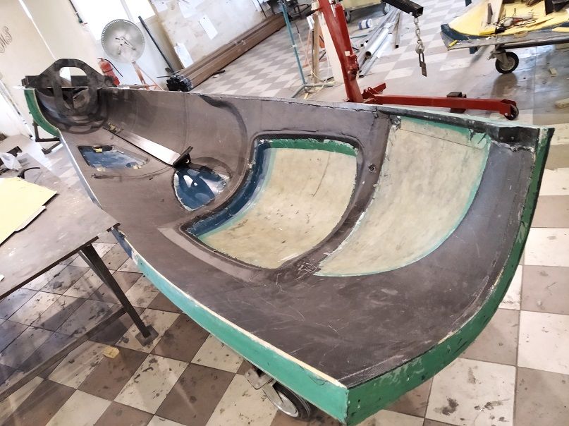

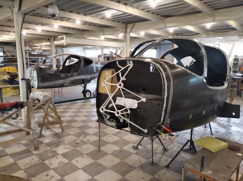

Моем и обрезаем правую обшивку фюзеляжа перед взвешиванием.

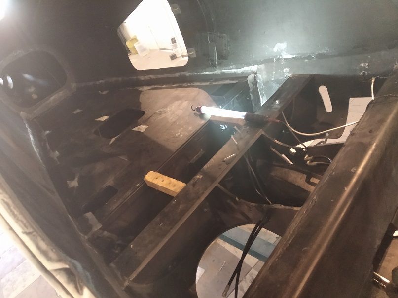

А тем временем готовим и вклеиваем 2-й, 3-й, 4-й и 5-й шпангоуты в левую обшивку а так же антенну радиостанции

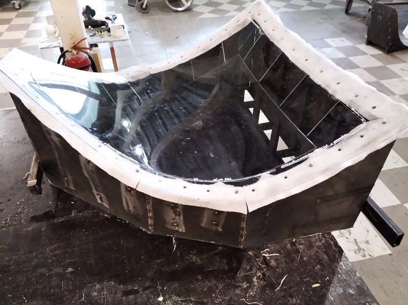

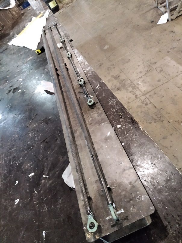

Склеили комплект крыльевых тяг и продолжаем испытывать разные методы формовки и обрезки оконных стекол. Как они уже за ............... ли , но зато без оптических дефектов.

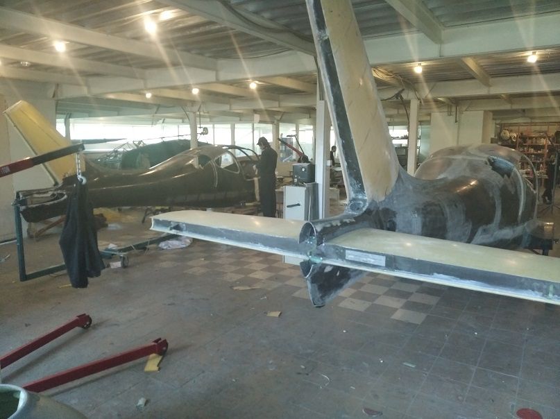

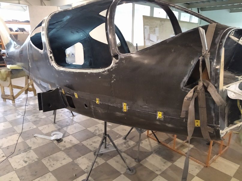

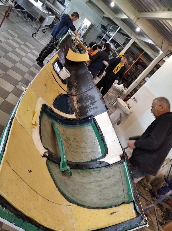

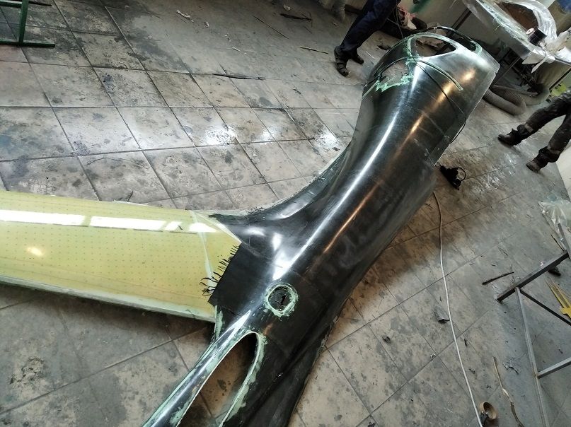

Склеили обшивки фюзеляжа следующего самолета. Проклеили швы внутри и снаружи углетканью а поверх стеклотканью. Так же вклеили мотораму и прикрутили на винты

Сегодня привезли самолет с аэродрома, разбираем, снимаем приборы, двигатель и готовим к отправке покупателю. Вся электропроводка остается.
Сравнили скороподъемность и скорость на разных винтах. На нашем винте при тех же режимах полета скорость на 20км/ч быстрее, но зато мы проигрываем в скороподъемности, всего 7.5м\сек, На другом винте скороподъемность 9м\сек, но крейсерская скорость ниже. ( это с двумя пилотами )
Испытания очень относительные, потому, что самолет не крашенный и весь шероховатый и с потеками, даже не зашкурен, просто грунтовка.
Но при этом аэродинамик отметил правильность всех своих расчетов, и сказал, что он заложил больше поправку на дополнительное сопротивление, чем оно оказалось на самом деле.
Поэтому, у кого там еще оставалось желание поспорить, готовьте деньги, скоро они вам пригодятся.. ;)

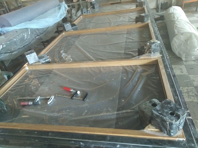

Начали клеить следующую партию створок на вторые ворота 14*4м из стеклопластика

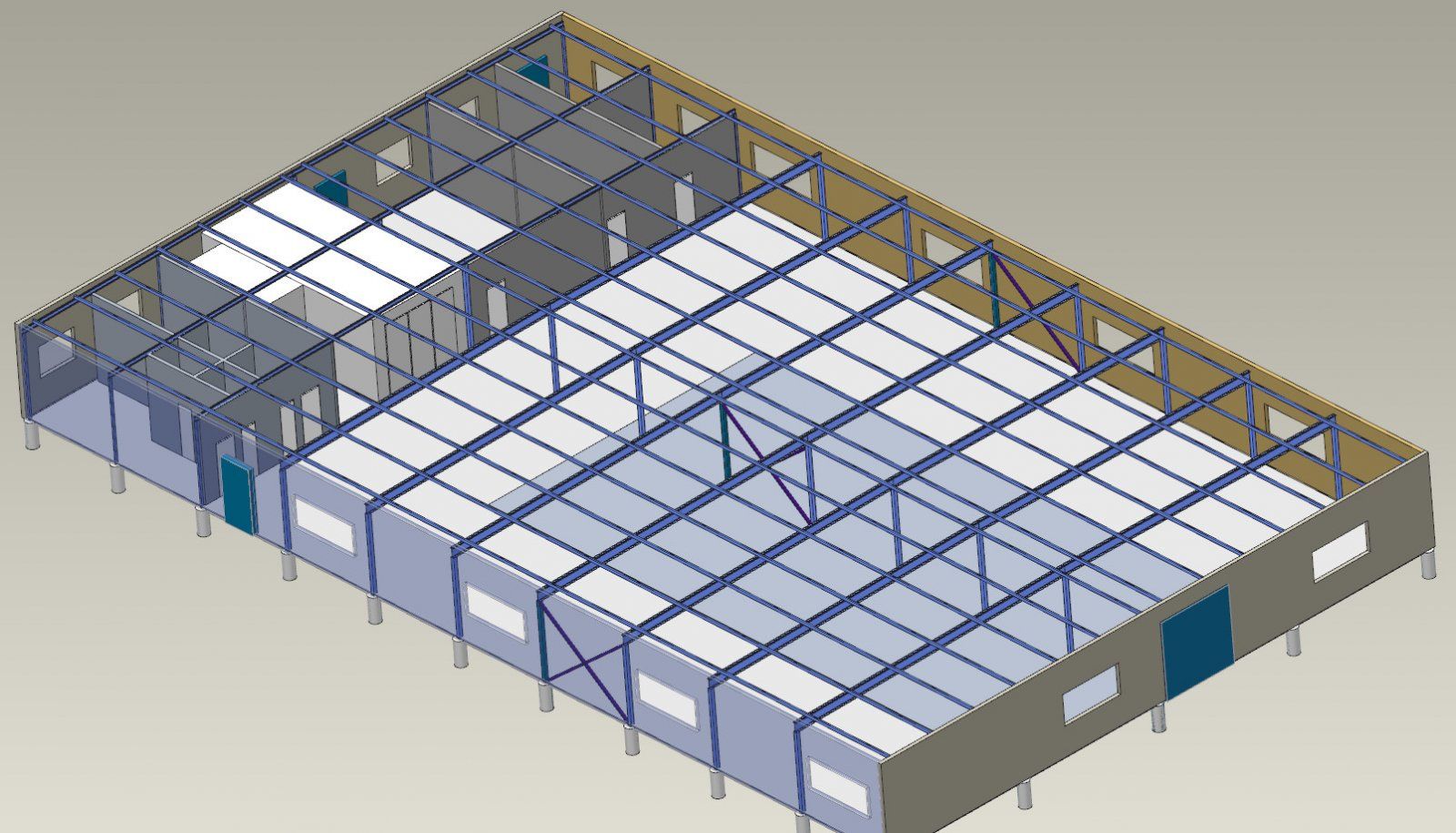

Так же продолжаем рисовать проект нашего покрасочного цеха, а то строители быстрее стоят, чем мы рисуем:oops:

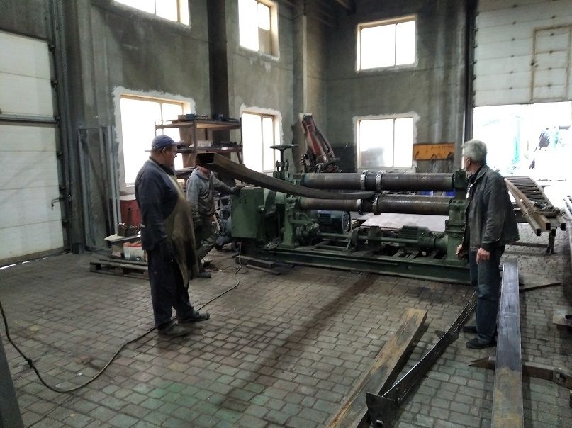

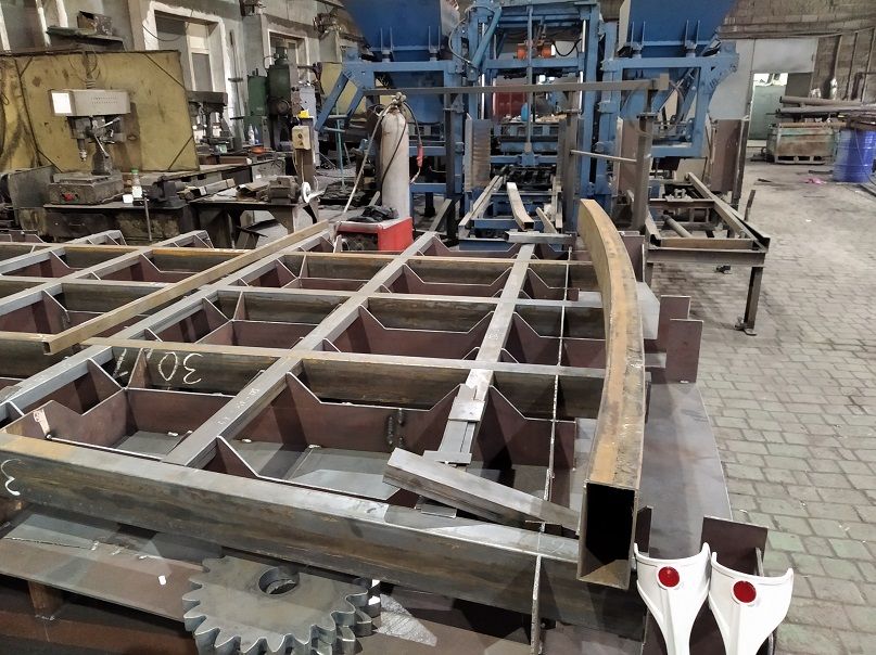

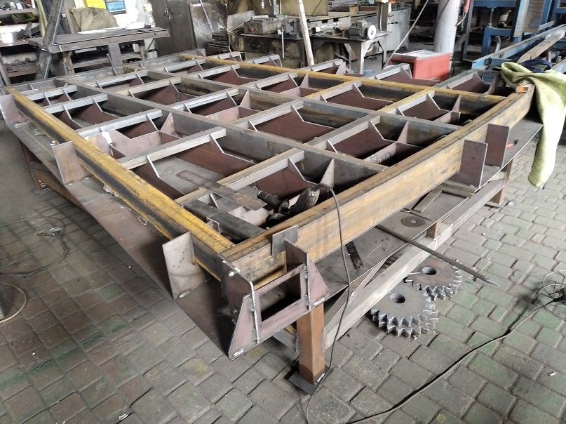

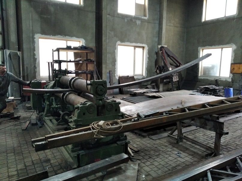

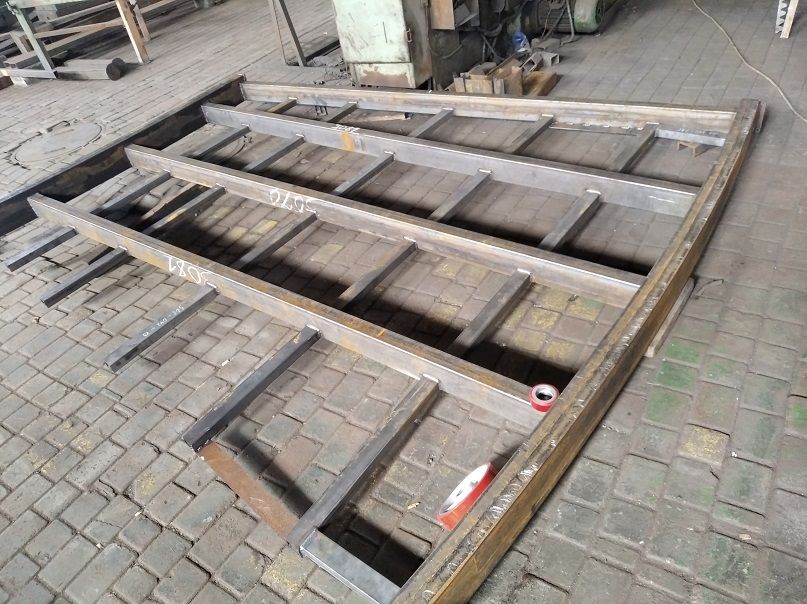

Как оказалось, то не такое простое дело погнуть трубу 160*80*4 по радиусу 12м. И плющит ее и крутит и что попало. Раньше как то с этим не сталкивался. Эта труба у нас идет на крутящийся диск в ангаре Карусель.

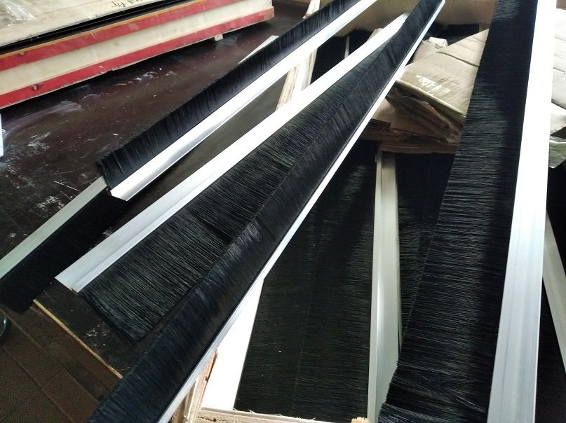

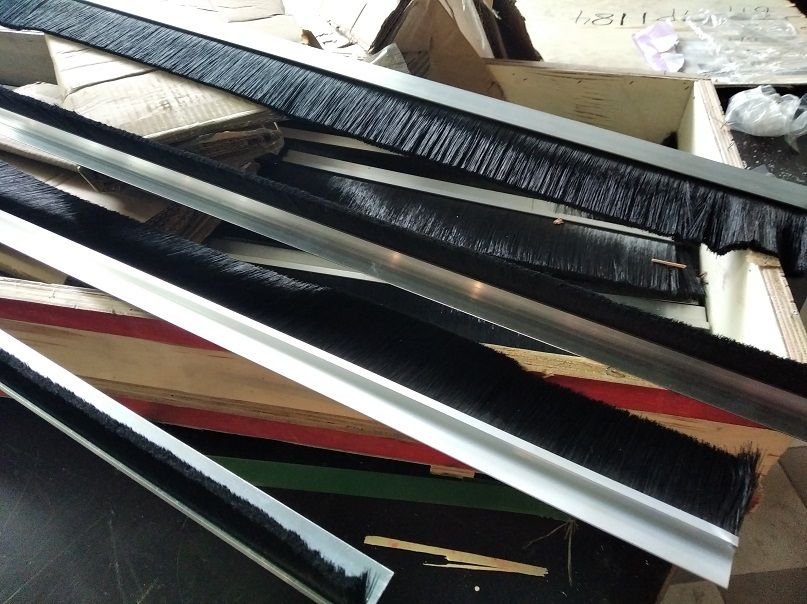

Получили посылку со щетками, которые будут закреплены на наших стеклопластиковых воротах 14*4 м в новых теплых ангарах на аэродроме в Гоголеве.
Попробуйте сварить прихватками несколько труб в одну плеть (боковинами 160) и так прокатать. Потом прихватки срезаете и зачищаете. И дуги одного размера получите.
В размер, с одного прохода катаете?
Не знаю понадобится или нет, но на всякий случай расскажу. У нас на рем.заводе стальные трубы диаметром 159 мм. гнули нагревая индуктором - медная трубка диаметром 25-30 мм. через неё попускается вода, для охлаждения и ток, кажется промышленной частоты для нагрева. Стальная труба медленно протягивалась внутри индуктора, нагревалась и проходя через ограничивающие валки гнулась. Всё происходило в горизонтальной плоскости. Скорость протяжки 1-2 мм/сек. Нагрев был, судя по цвету 900-950 град. Выходя их индуктора труба очень быстро остывала. Сантиметров через 15 уже была чёрная. Витков в индукторе было около 6-8.
Lapshin
Какие-то проблемы, какие-то кошмарные методы решения...
Прямоугольную трубу просто надо набить песком, утрамбовать и заглушить. На валках желательно сделать реборды для фиксации - но, имея в виду, что сечение прямоугольное, а не квадратное, думается, что и на обычных валках все получится без проблем.
Ведь, насколько я понял - не было сказано ни слова, что силы трехвалки не хватает; а предлагаемые меры направлены лишь на снижение потребного усилия, никаким боком не касаясь сохранения формы и сечения.

Силы трехвалки хватает, но мы должны получить ровные рельсы, по сторонам которых будут кататься ролики нижние и боковые. А труба теряет геометрию и стает не прямоугольной.
Нашли такое решение.
Внутреннюю по радиусу стенку, которую плющит в гармошку мы прорезаем болгаркой впоперек через 100мм и не дорезая до края 10мм.
И теперь тому металлу на внутреннем ребре, которому не было куда деться и он плющился внутрь ( а песок, кстати ему бы этого не дал, если бы он был внутри), он располагается в прорезях, тех, что сделаны болгаркой ( они соответственно уменьшаются ) . Таким образом мы получаем не чистый радиус а много - много гранник. Но в связи с тем, что наш радиус 11м и 8м, то этого многогранника не видно. На вальцах установили реборды и заштифтовали через каждые 100мм калибровкой 10мм, потому, что их раздвигало от усилия. Поэтому сваривание в один ряд несколько труб не помогло бы ( хотя именно так мы делали гнутые трубы 30*60 )
Все таки труба 160*80*4 , и гнуть ее очень тяжело. Как ее набить песком, тоже не представляю, да еще и плотно. Какая то пробка нужна, точнее две.
Сварили первую тележку. Получилась очень ровная . ( кривизну нашими методами найти не удалось )
Таких тележек должно быть примерно 25шт. Каждая весит около 300кг.

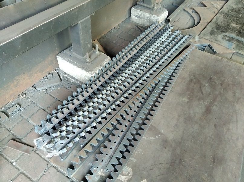

Нарезали зубчатую рейку из листового металла. Так же, как и шестеренки.
Такие шестерни у нас работают на наших бетоносмесителях уже по 10 лет с двигателями по 20кВт. Единственное, их нужно делать из СТ45 и потом в термообработку. Кстати моя идея с 2008г, когда купил газорезку. Все против стандартных правил
Предложенный метод исключил бы сей эффект. Гармошка и получается из-за того, что полость трубы легко может, при изгибе, уменьшаться в объеме, будучи открытой. Если объем зафиксирован набивкой и заглушками на концах - гармошка исключена
Не вижу проблемы. Заварите один конец наглухо, поставьте трубу с наклоном, сыпьте песок, ударами снаружи, заставляя его проваливаться до конца вниз (вращающаяся спираль в виде шампура, гарантировала бы заполнение); после наполнения, окончательное уплотнение вибрацией, или ударно и шомполом; затем заварка второго конца, без оставления пустот в полости.
При наличии реборд на валках, все должно идти как по маслу.
Для справки: такую трубу я не гнул, но гнул бокс АД31Т1 60 х 60 х 1.5 и круглую трубу Д-16Т 80 х 1.5. Никаких гармошек.

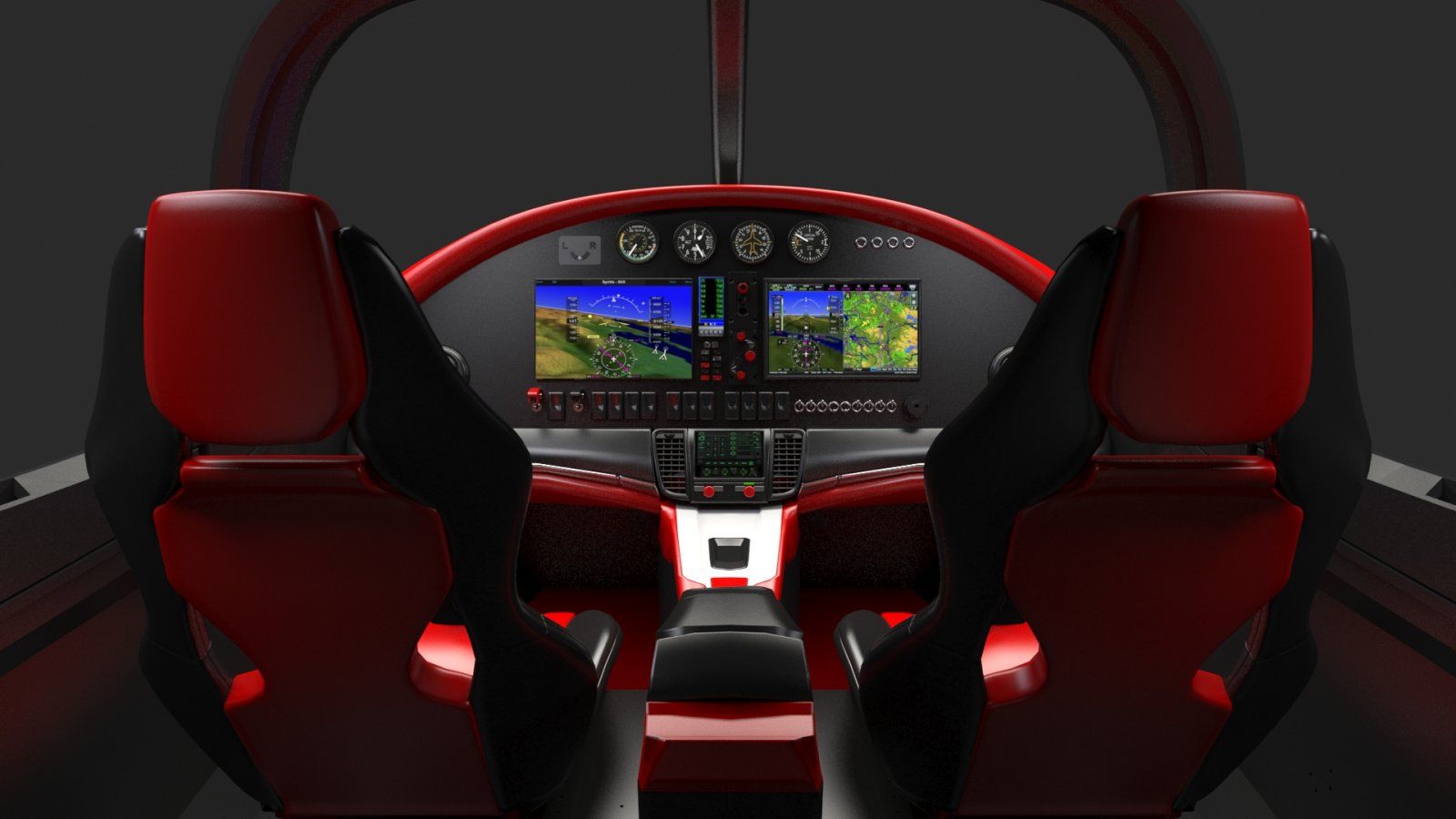

Давайте проголосуем, какое сидение взять за основу для нового салона нашего самолета ?
Понятное дело, что нужно будет скрепить спинку с низом сидения сбоку справа и слева для прочности, чтоб спинка выдержала нагрузку от плечевого ремня. Вот первые наброски салона с одним из сидений.
Я бы выбрал 2 и зашил ему бока для прочности
