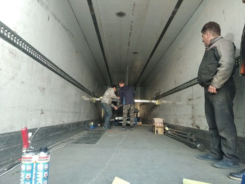

Вчера засунули Кит набор нашего самолета в рефрежератор и сегодня он уехал на границу:cool:.

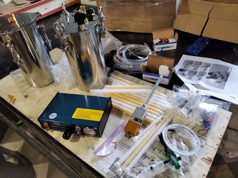

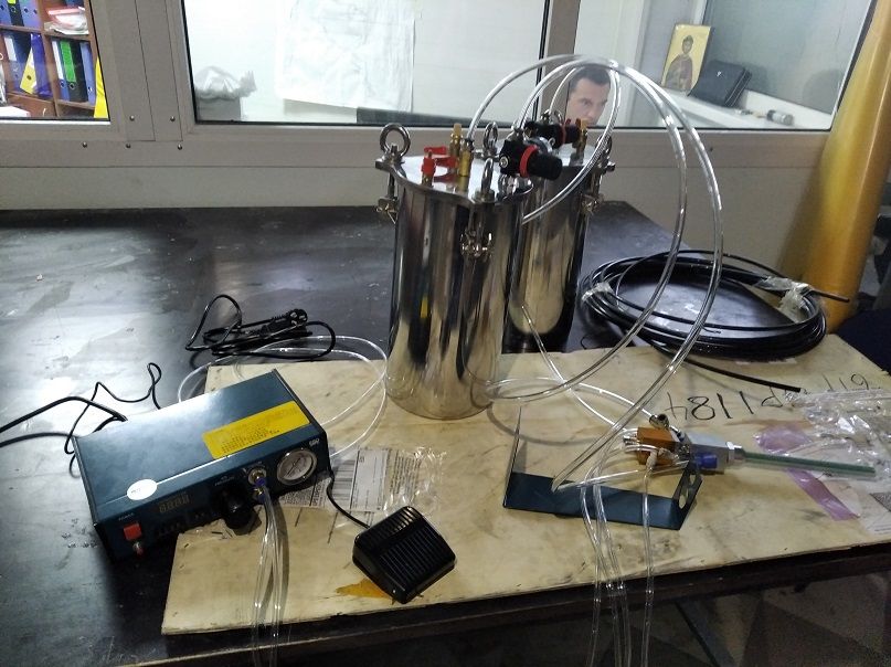

Сегодня получили полуавтоматический смеситель для смолы, собираем, завтра будем пробовать и настраивать.

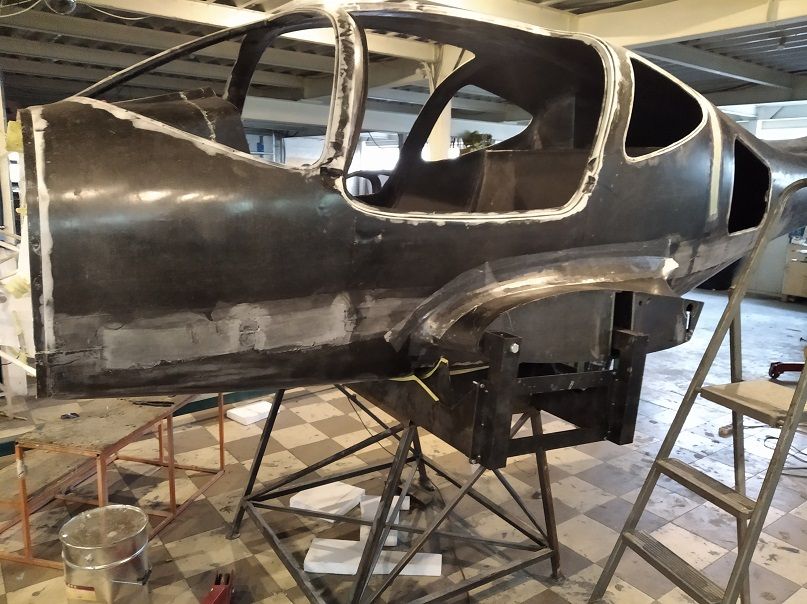

Тем временем вклеили зализы по специальному кондуктору, который практически гарантирует угол атаки каждой консоли и геометрию узлов установки консолей в фюзеляже.

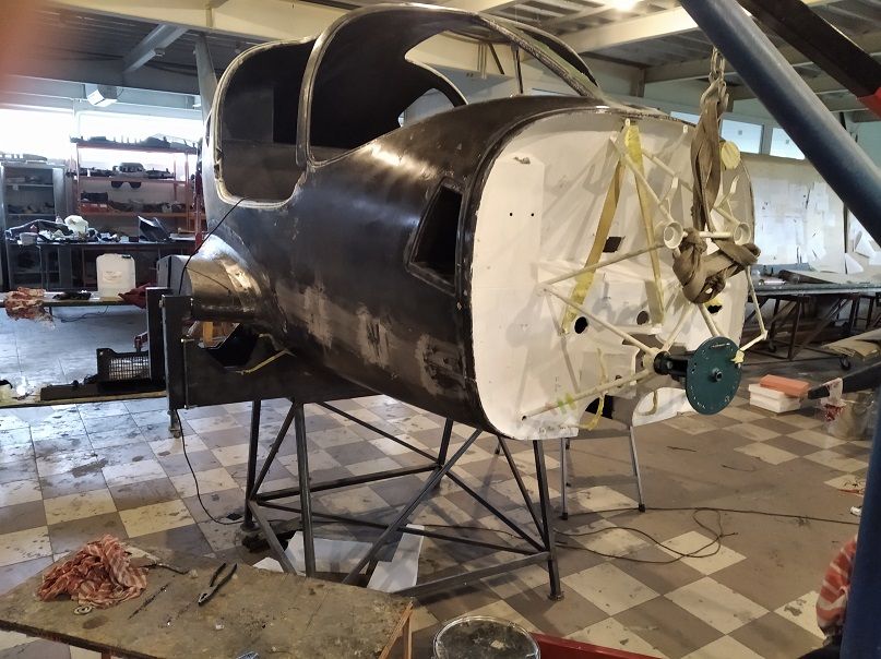

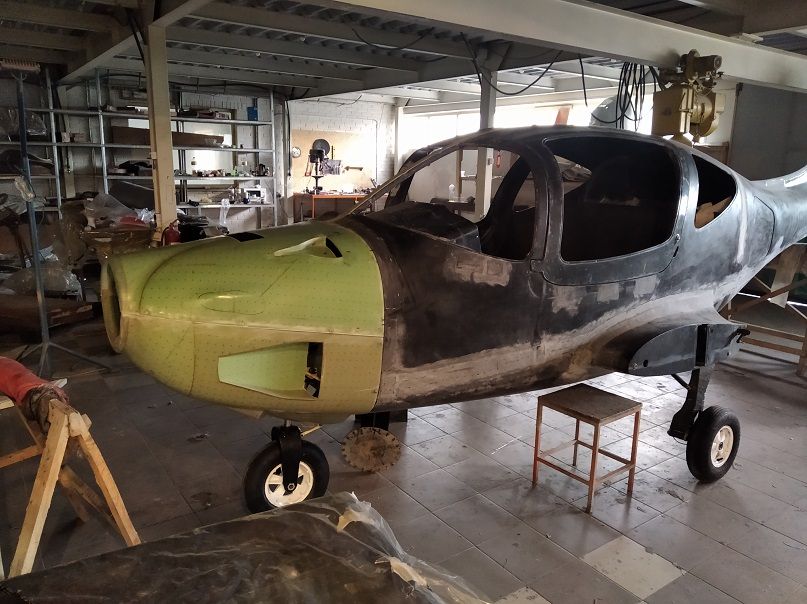

А так же из первого шпангоута сделали противопожарную перегородку. ;) :rolleyes: и устанавливаем капот на предыдущий фюзеляж

Подскажите пожалуйста с помощью какого состава вы превратили шпагоут в противопожарную перегородку
Есть специальная краска, которая при температуре вспухает до 30-40мм. Несколько лет назад мы проводили испытания в своей лаборатории по определению огнестойкости материалов " Тест" , я выкладывал на форуме. Сендвич из пенопласта 10мм и один слой стекла выдержал 45мин, а нужно 15мин.
такие составы широко применяются для обработки электрокабельных каналов на АЭС и пр. энергетических предприятиях.

На АЭС мы не ходим - марку можно где-то найти? Я видел такое для мостов и еще похожих строений - это оно?
У нас краска украинского производителя, я даже не знаю, какая. Но она именно для защиты кабельных проводок, чтоб была эластичная и прилипала к композиту. Она не дорогая 10 баксов за кг. Можно взять импортную.
Эксперимент, я думаю, можете провести на газовой плите. Сделайте сковородку с композита, снизу покрасить краской 3 раза. В сковородку пару яиц и на газовую плиту. Засекайте, когда будет готова яичница - это примерно как раз ваше время. Краска должна вспухнуть до 40мм и не пропускать тепло. Если проголодаетесь, значит все работает. 😂
Александр, а за выходом воздуха из под капота пол метра низа фюзеляжа защищаете чем-то, если чё?
Снизу фюзеляж не красили, но в новом самолете покрасили половину ниши переднего шасси. Хотя краски не жалко, можно покрасить все, но она на водной основе.
Но я не встречал, что делают огнестойкое днище самолета.
