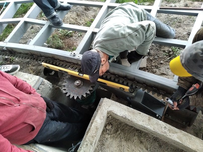

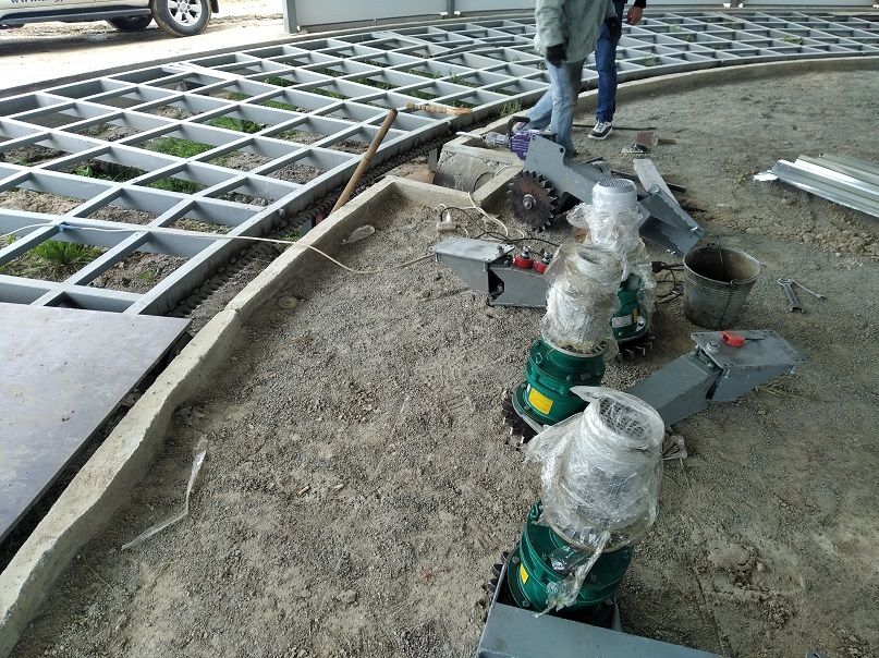

Устанавливаем моторредукторы приводов для вращающегося диска.

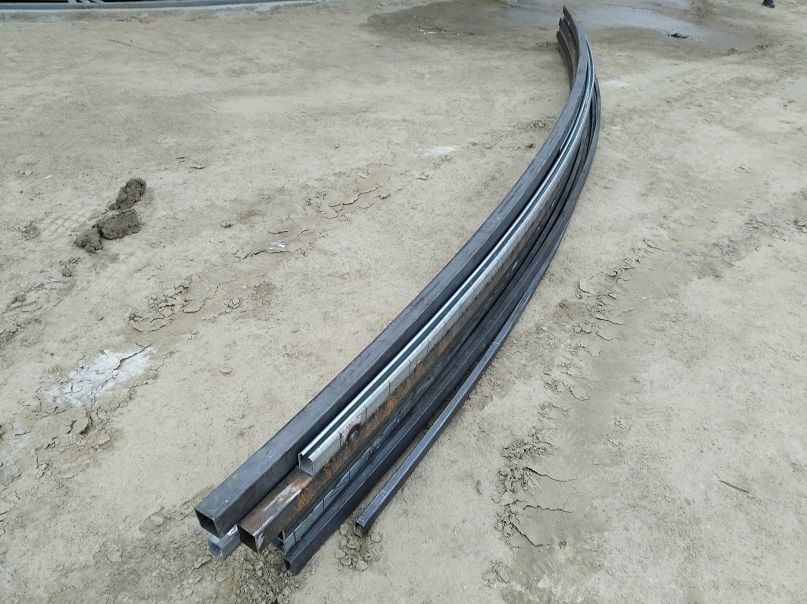

Готовим рельсу , по которой будут задвигаться ворота.

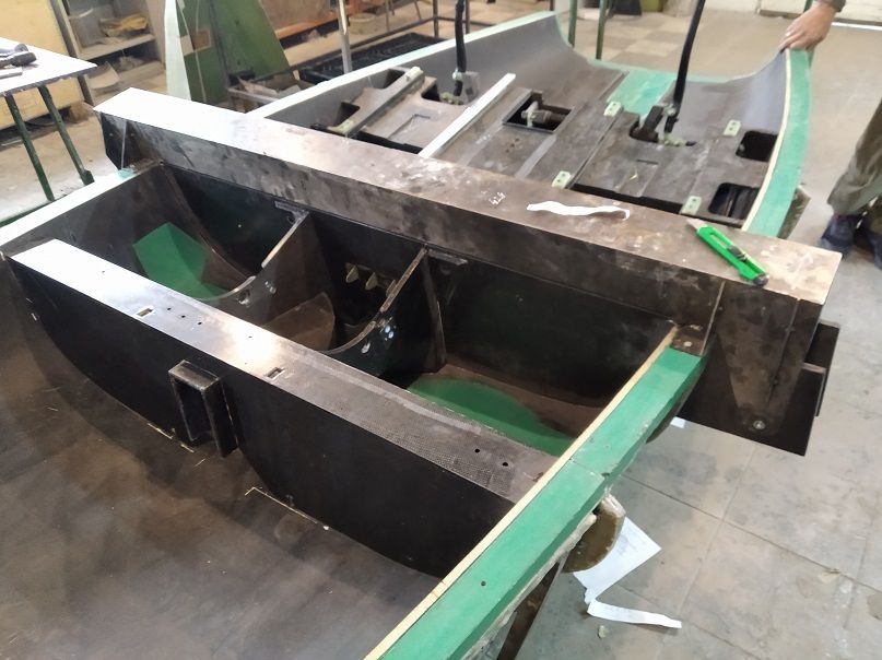

Самолет в Польше уже подготовили к полетам. Ждут разрешение на полет.

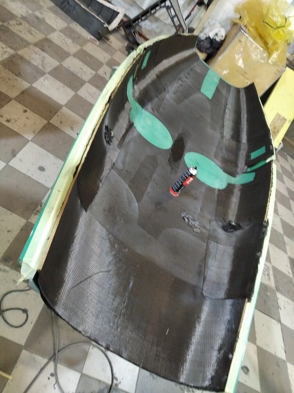

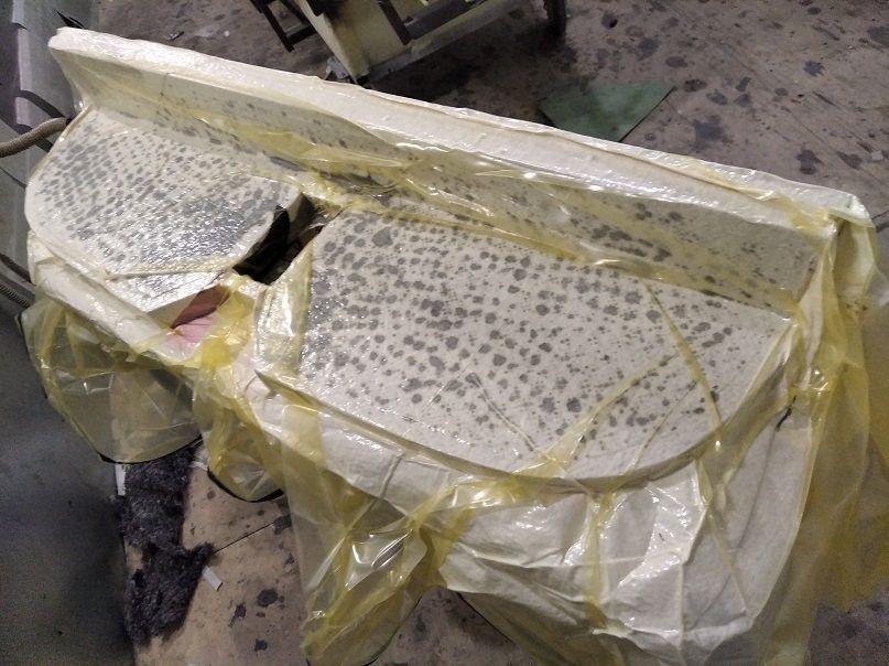

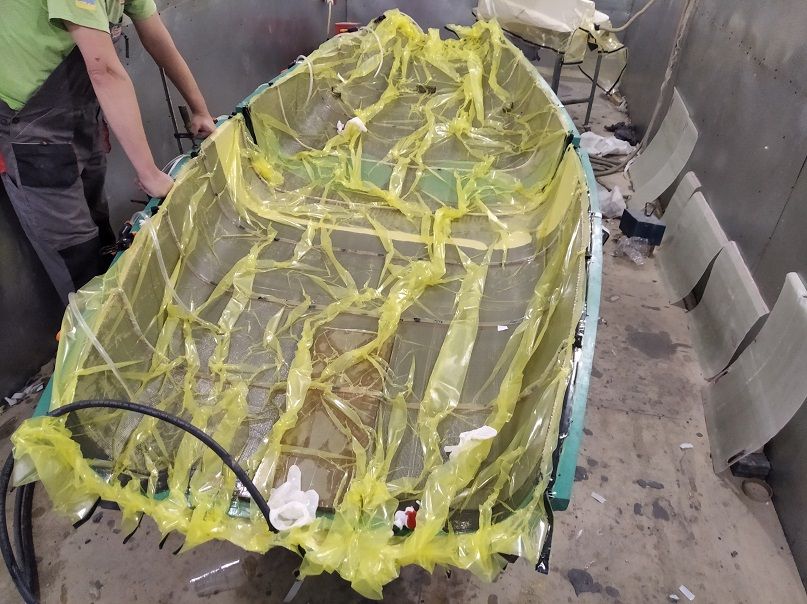

Начали формовку обшивки днища методом вакуумной инфузии.

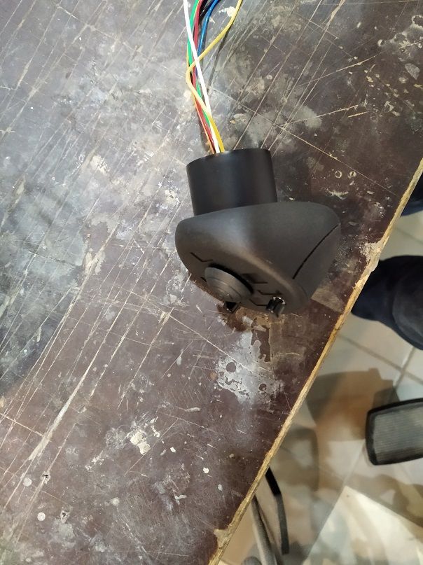

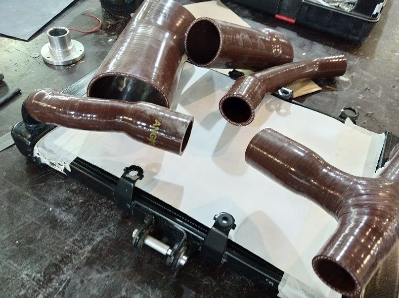

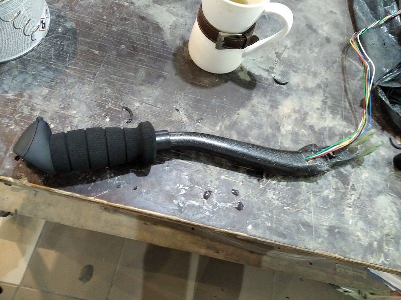

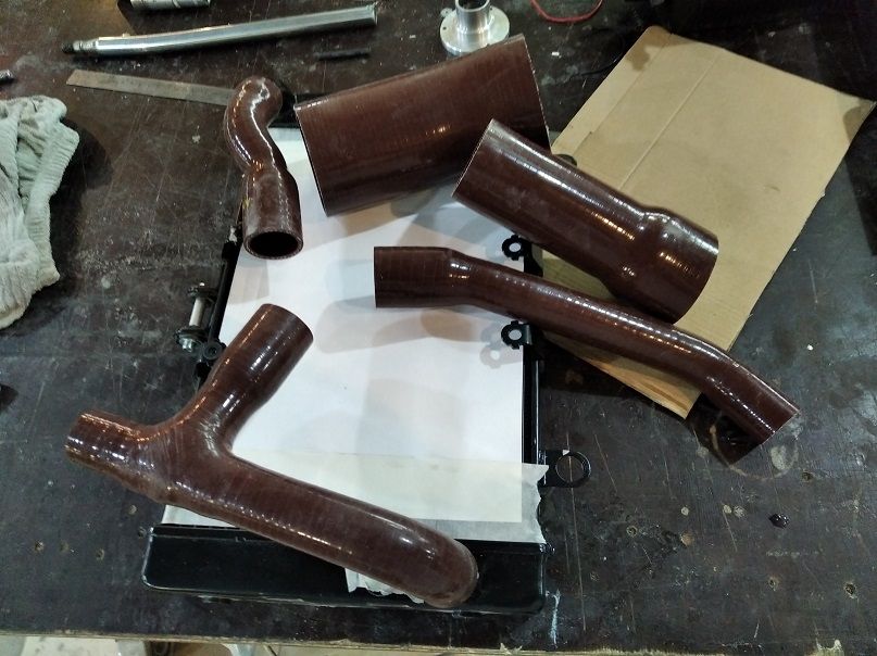

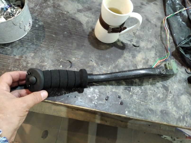

Получили ручки РУС из Америки, потому, что из нас смеялись, что мы в самолет поставили ручки от джойстика. Как по мне, то по прочности они не лучше, такое же барахло, но авиационное и в 8 раз дороже.
Так же изготовили силиконовые патрубки на нашу систему охлаждения двигателя.

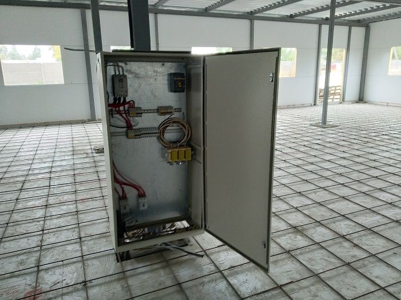

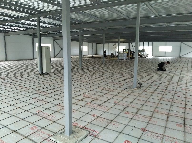

Съездил в на аэродром в Гоголев на стройку покрасочного цеха. Разметил расположение воздушных каналов, тех, что будут в полу, под покрасочной камерой.
Большую часть пола уложили пенопластом и связали сетку из арматуры. Готовимся к заливке теплого бетонного пола.
Установили центральный электро щиток и подключили напряжение.

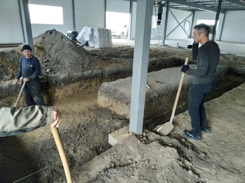

Выкопали траншеи под воздушные каналы покрасочной камеры. Следующий этап - обложить стенки шлакоблоком.

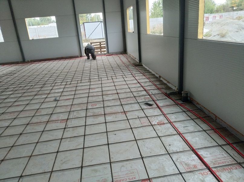

Показал ребятам, как раскладывать петли из трубы для теплого пола и уложили первую петлю из 30 шт*80м.
На 1000м2 пола мы уложим 2400м\п трубы, .
Теперь они добавили себе еще одну специальность, изготовление теплых полов. :ROFLMAO:

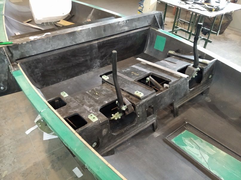

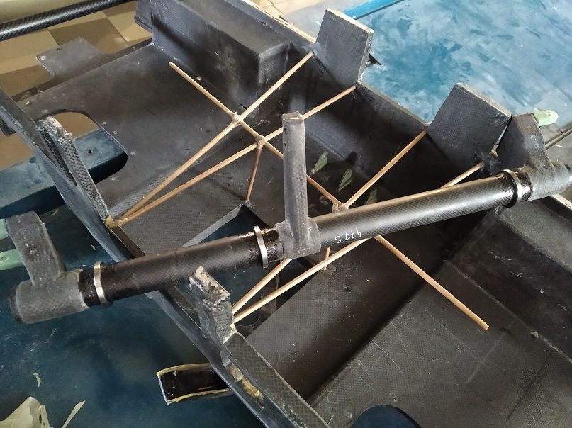

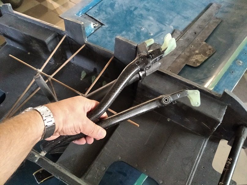

разбился не ЛА-50 а АНГ 01 у которого все тяги и качалки композитные, жаль ребят
ANG-01
тот что на фото
