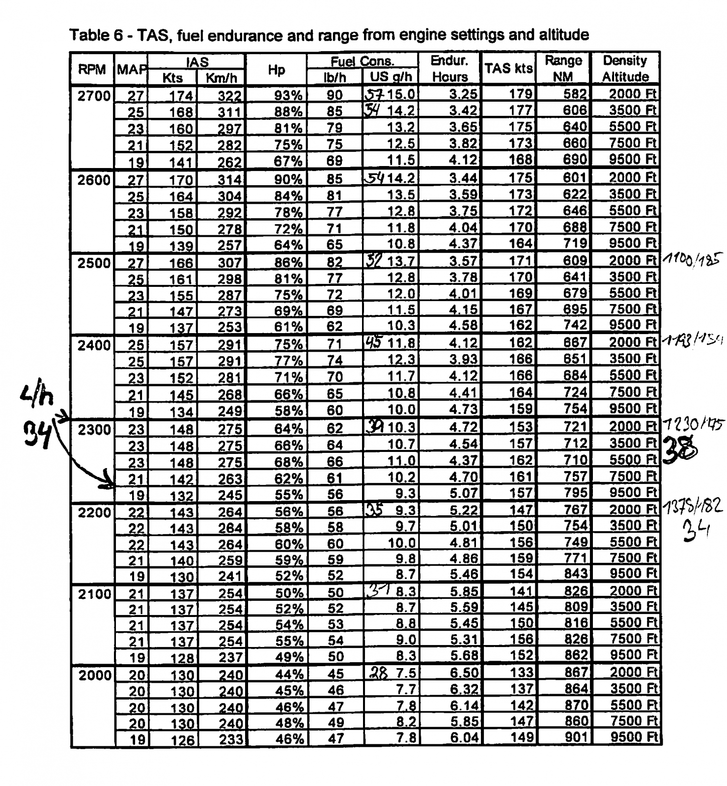

У меня в оригинальном РЛЭ самолетика в разделе крейсеркой скорости есть след. таблица режимов.
Считаю это правильным подходом.

Теперь и я считаю это правильным подходом. И снизу, рекомендации, что и когда, и почему? :)
Спасибо.
