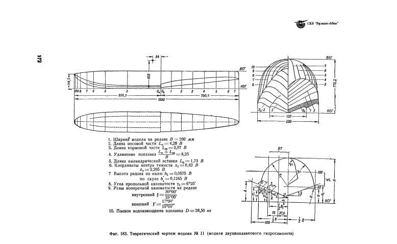

Сбросьте пожалуйста фотки ( а лучше чертеж ) правильных поплавков. Сейчас как раз изучаю книжечку

Не нужны никакие фото.
Правильные поплавки изображены на странице 172.
Водоизмещение каждого 0.9 взлётной массы.
Отход от геометрии поплавка на шаг влево или вправо - расстрел.

Спасибо большое за совет, буду изучать, есть такая страничка, чертеж модели 11
Раз уж про поплавки разговор зашел - верхняя часть обязательно должна быть круглой? Ходить по нему, когда самолёт на воде, было бы удобней, если эта часть была бы плоской. На чём это отразится, если поплавки сделать с плоским верхом?

Уточните страницу и ветку пожалуйста.

Ну есть и более другая литература, но в этом случае думаю достаточно будет. Много литературы, тоже плохо отчасти.
Естественно поплавки амфибийные должны быть, что бы с земли взлетать и на воду садиться.

И Водоизмещение, не 0,9 а 1 лучше, а ещё лучше побольше, при эксплуатации, что бы не тонули.
