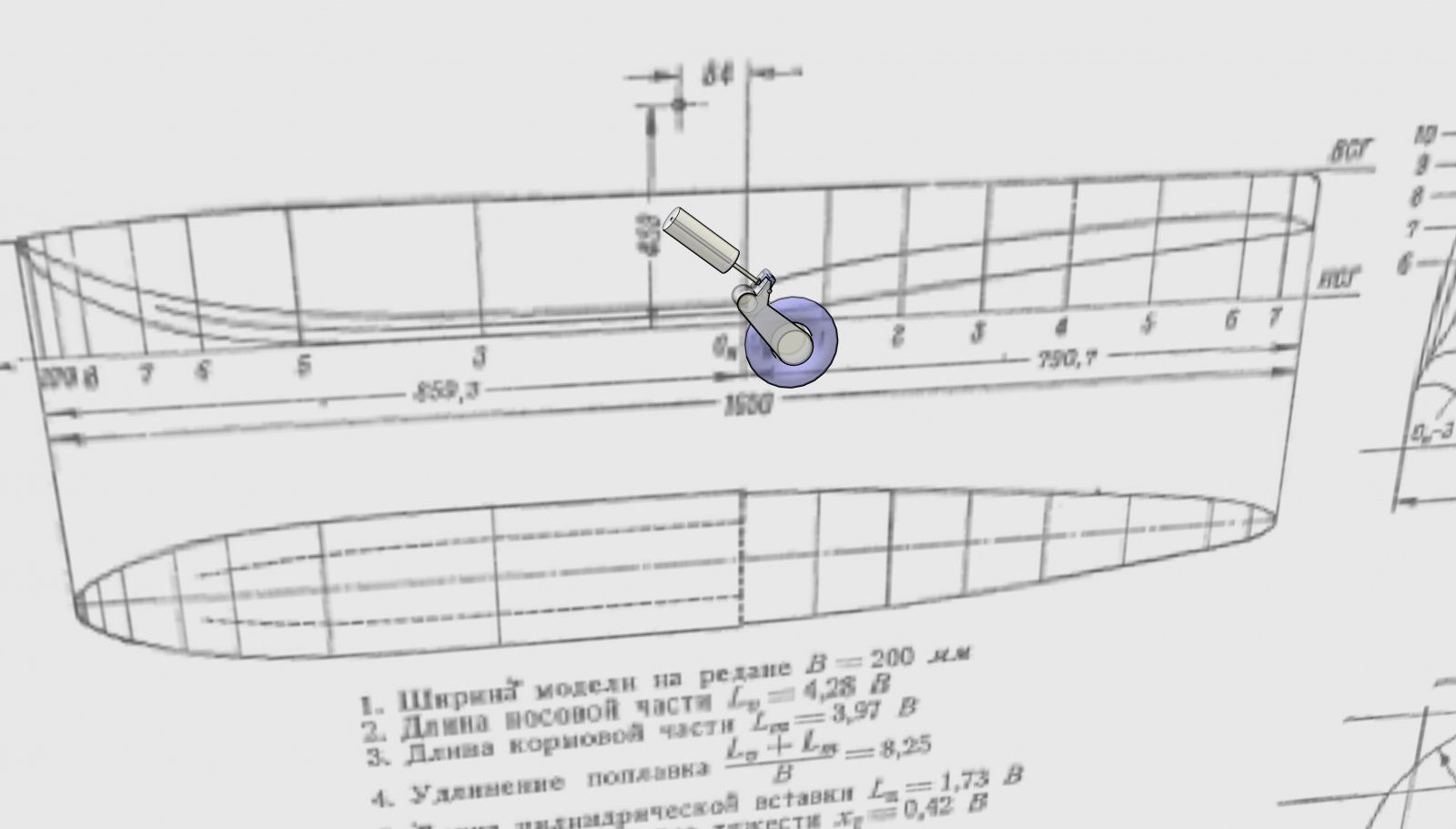

Раз уж про поплавки разговор зашел - верхняя часть обязательно должна быть круглой? Ходить по нему, когда самолёт на воде, было бы удобней, если эта часть была бы плоской. На чём это отразится, если поплавки сделать с плоским верхом?
Геометрию можем повторить до мм, тут как раз и сечения есть и все остальное. Но верхняя полукруглая поверхность наверное взята из удобства технологии, и в данном случае похоже, что эти поплавки делали из листового металла. В нашем случае будем делать из углепластикового сендвича и без проблем повторить любую конфигурацию.
Снизу поверхность красивая, если правильно понимаю, то два продольных редана и вроде бы и брызги должны направляться вниз. А вот сверху ровная площадка бы не помешала. Если взять масштаб для нашего самолета 3.35 и горизонтальную полочку ( в масштабе модели ) сделать 80мм, то по факту ее ширина будет 268мм. Чтоб не скользило, на нее приклеить самоклейку с наждачкой, как на крыло. В ней так же будут заподлицо пробки, чтоб осматривать и выкачивать воду с каждого отсека. Если я правильно посчитал, то при этом масштабе ( 3.35 ) ширина поплавка будет 670мм, высота 578мм, его длина 5527мм, а водоизмещение 1070л. Если убрать некоторый объем, который занимает убираемое шасси, то получится водоизмещение 950-1000л. У нас длина самолета 7150мм примерно.

а какого размера колесо? (простите за любопытство, тут за неосторожный пост ругают зело)
Хотелось бы оставить и передние и задние колеса такие же, как и сейчас на сухопутном. 8.00*4.00 это получается Д410*110мм. Но сперва нужно понимать размер поплавка а потом тулить туда колесо, влезет ли оно.? Только после этого можно сказать, какого оно получится размера. Так же хочется оставить гидро пневмо амортизацию, чтоб взлетать и садиться если не на пахоту, то хотя бы на полевую дорогу,
У всех "поплавковых" самолётов убираемое в поплавок колёсное шасси имеет колёса малого размера(ограниченное пространство в поплавке) и поэтому летать с "грунта" они обычно не рассчитаны.

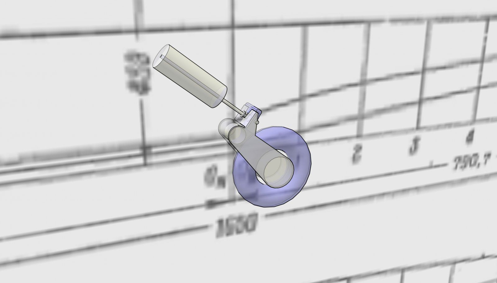

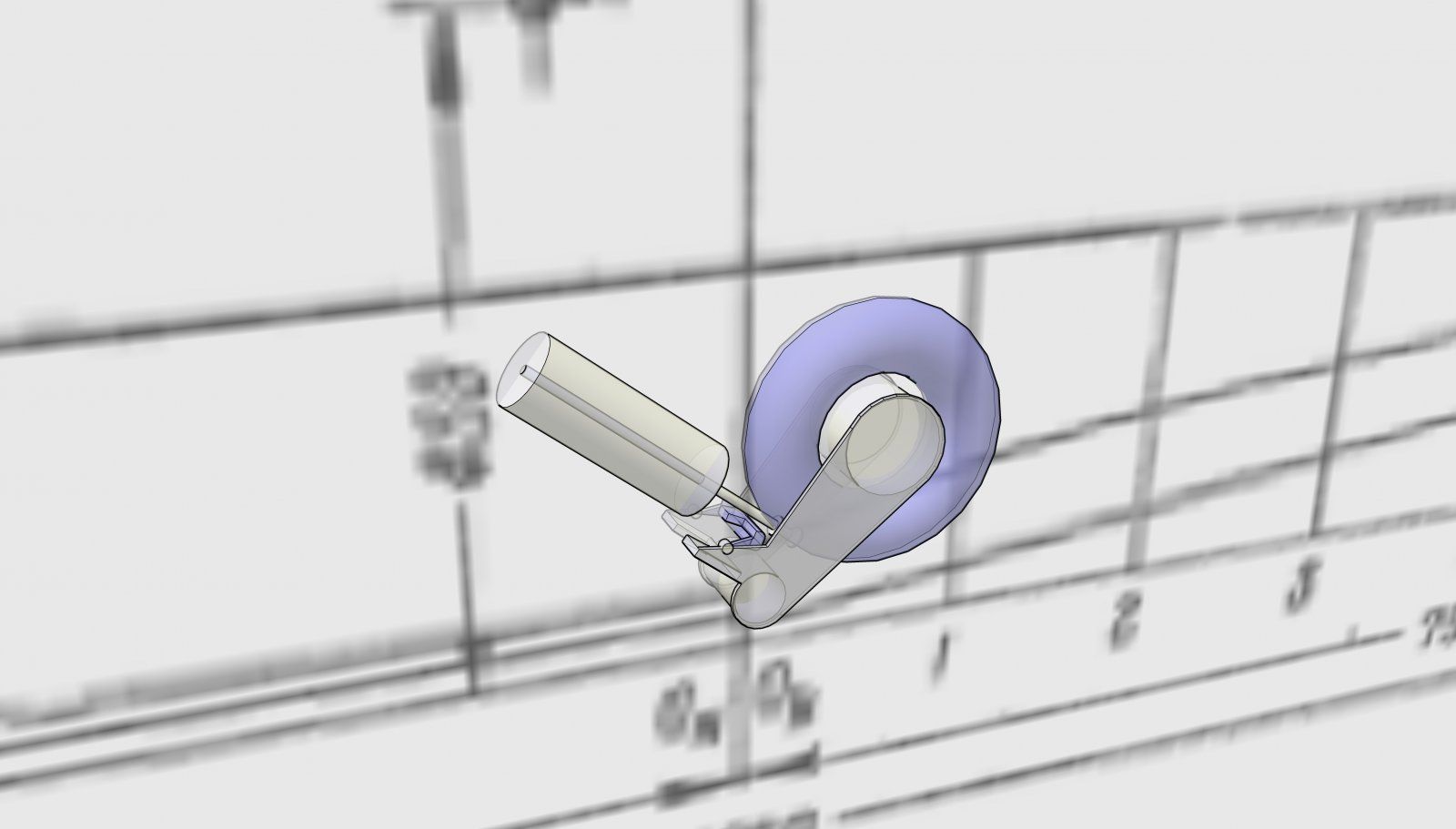

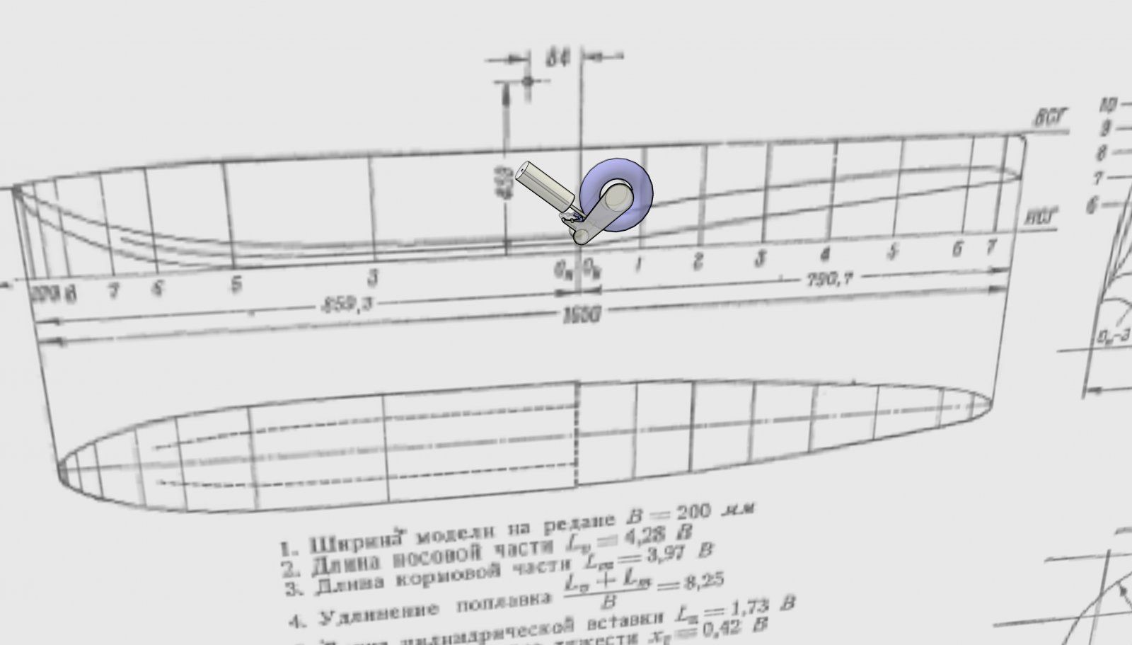

на первый взгляд всё помещается. колесо 410х110 при длине поплавка 5527. при выпуске колеса шток аммортизатора зацепляется за скобу и фиксируется прижимной скобой. модель грубая, кинематику надо править
